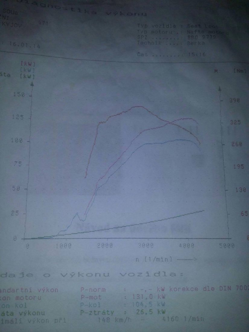

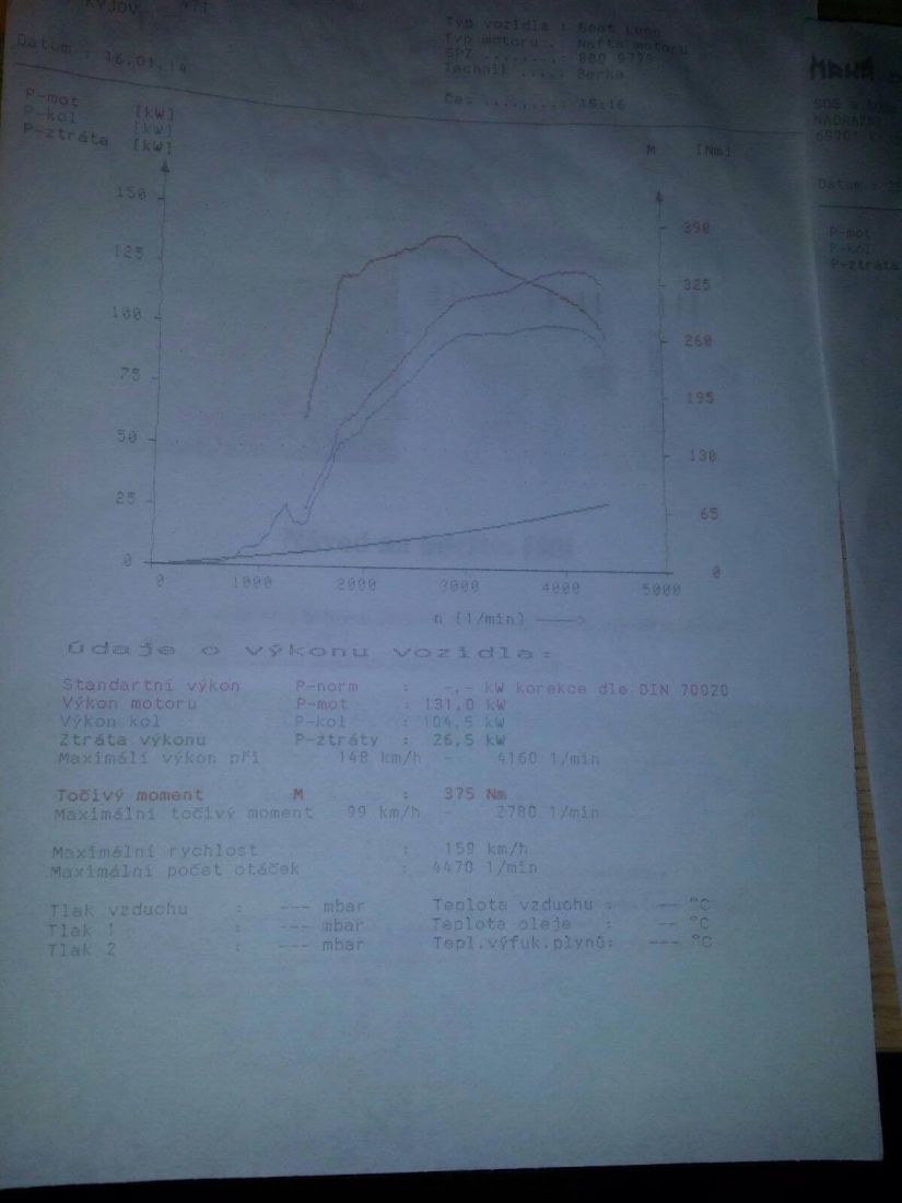

Tady je graf z brzdy, je to měřeno na bratrancovém leonu (stejný motor i převodovka), ale turbo taky čistil až cca 20-30tis po měření, takže nemůžu říct že i on neměl tu regulaci chycenou..

Žádnej motor není stejnej i kdyby byl 100x popsaný nápisem ARL nebo ASZ.
Co kus to originál a ten originál z něj dělá to jak byl motor zajetý, kým, na jaký palivo jezdil, v jakých podmínkách, jak se o něj kdo staral a proto se před a po čipu dělá měření výkonu, aby úpravce věděl s čím má tu čest a tomu přizpůsobil čip.
Kvalitních čipů je plný internet a následně je toto fórum plný tunerů co mají problém po čipu který je vlastně v pořádku.
A propo řešíš tu problém se svým autem a né s autem Tvého bratrance, takže jeho graf je Ti tu opravdu k ničemu.
