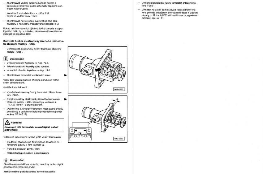

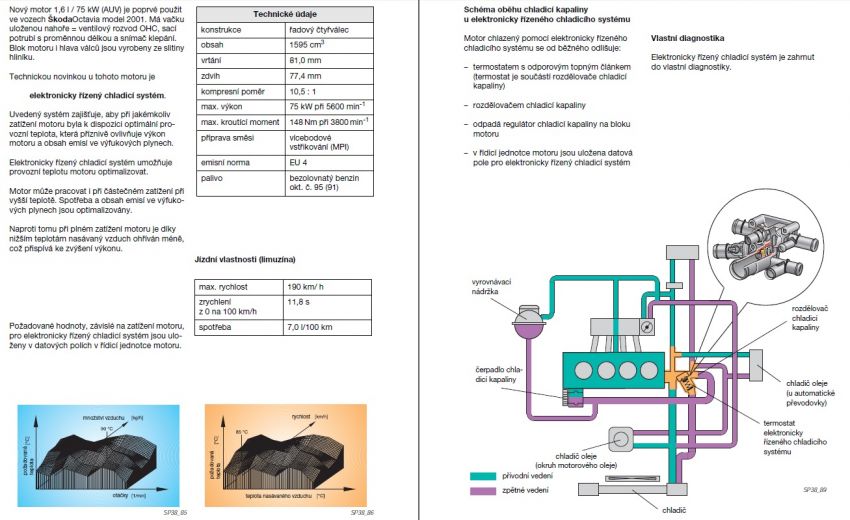

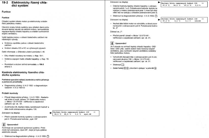

Vici píše:BFQ má el.řízený termostat mj proto že má pracovat při vyšší teplotě. Najdi si v dílenské příručce nebo else postup, jak vagem ten termostat zkontroluješ.
mě by zajímalo co to je elektricky řízený termostat,
tam je obyčejný termostat a před ním je topné tělísko když se pokazí fachčí stejně jen hlásí závadu a stojí to velký prachy
Rayx
Příspěvky: 2674
Bydliště: jz
Příspěvek od Rayx »
SSP38 a celou DP si už dohledáte ;)
Kód: Vybrat vše
https://www.ulozto.cz/!WaVCbwHV5/38-skoda-octavia-2001-pdf
