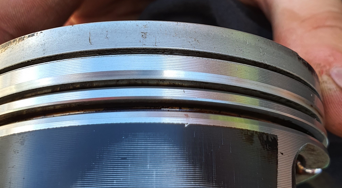

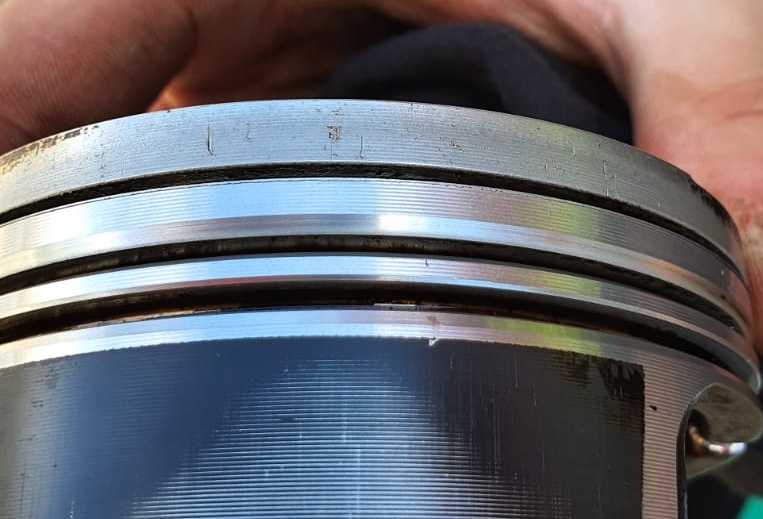

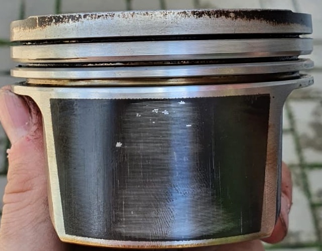

tak niesom velmi nadseny z toho ako to vyzera
na 3 piestoch zapecene stieracie kruzky, tam aj boli zadrbane ventily od oleja aj sviečky
na 1. valci to bolo ešte ok, a kruzok sa aj relativne volne hybal
boli tam 3 dielne stieracie
vo valci este vidno honovanie, a novy kruzok ma mat zamok 0,2-0,4mm a ma 0,3 az 0,35 cize to je este pekna hodnota
horsie je, ze asi na kazdej stene valca su skrabance (niekde jeden niekde 2), citelne iba nechtom aj to velmi slabo
cize to by asi este slo prehonovať
no takisto piesty nevyzeraju nejak extra v poriadku viď obrázky

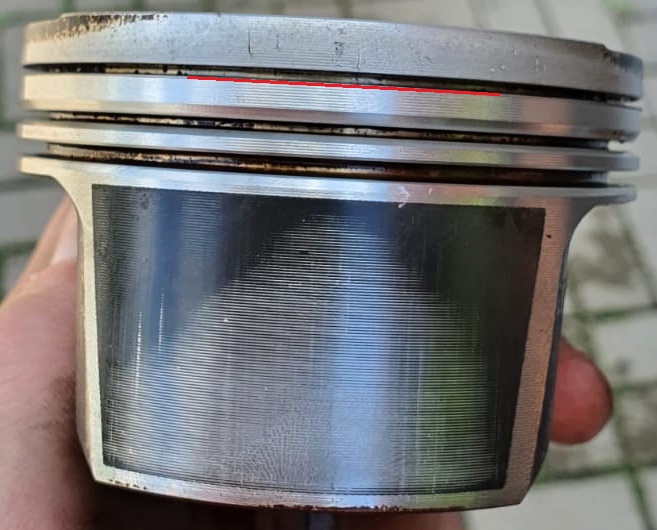

červenou som vyznačil prasklinu, alebo čo to je
co stym dalej podla vas?

z té fotky to teda není uplně patrný, jestli je to prasklina, jinak pokud by nebyla, tak mě se to nezdá tak hrozný, dal bych kruhy a tradáá, ty škrábance na pístu začisti

uz to vidno, nejako mi tie prve fotky zkomprimovalo alebo co
a pozeram teraz ako keby to tam bolo roztavene
Příspěvky: 20222
neřešit, pořádně vyškábat drážky, nový kruhy a jedeš jak za mlada...
dělal jsem to mockrát, ještě i na feldách. i když písty vypadaly hrozně, pokaždý to jezdilo cajk a spotřeba oleje šla na minimum...
Přesně. tomu nic není, nedělej z toho Apolllo , ty písty právě mají krásně zachovánu povrchovou úpravu, drážky jsou krásné, to najede ještě jednou tolik. Co by za takové písty dalo TSI ....:)

taky bych ty písty neřešil, nic jim není, jinak na BSE je blok hliníkovej se zalitýma litinovejma vložkama, myslím, že je to spolehlivější a odolnější jak nikasil, zvlášť, když až tak nezáleží na váze
