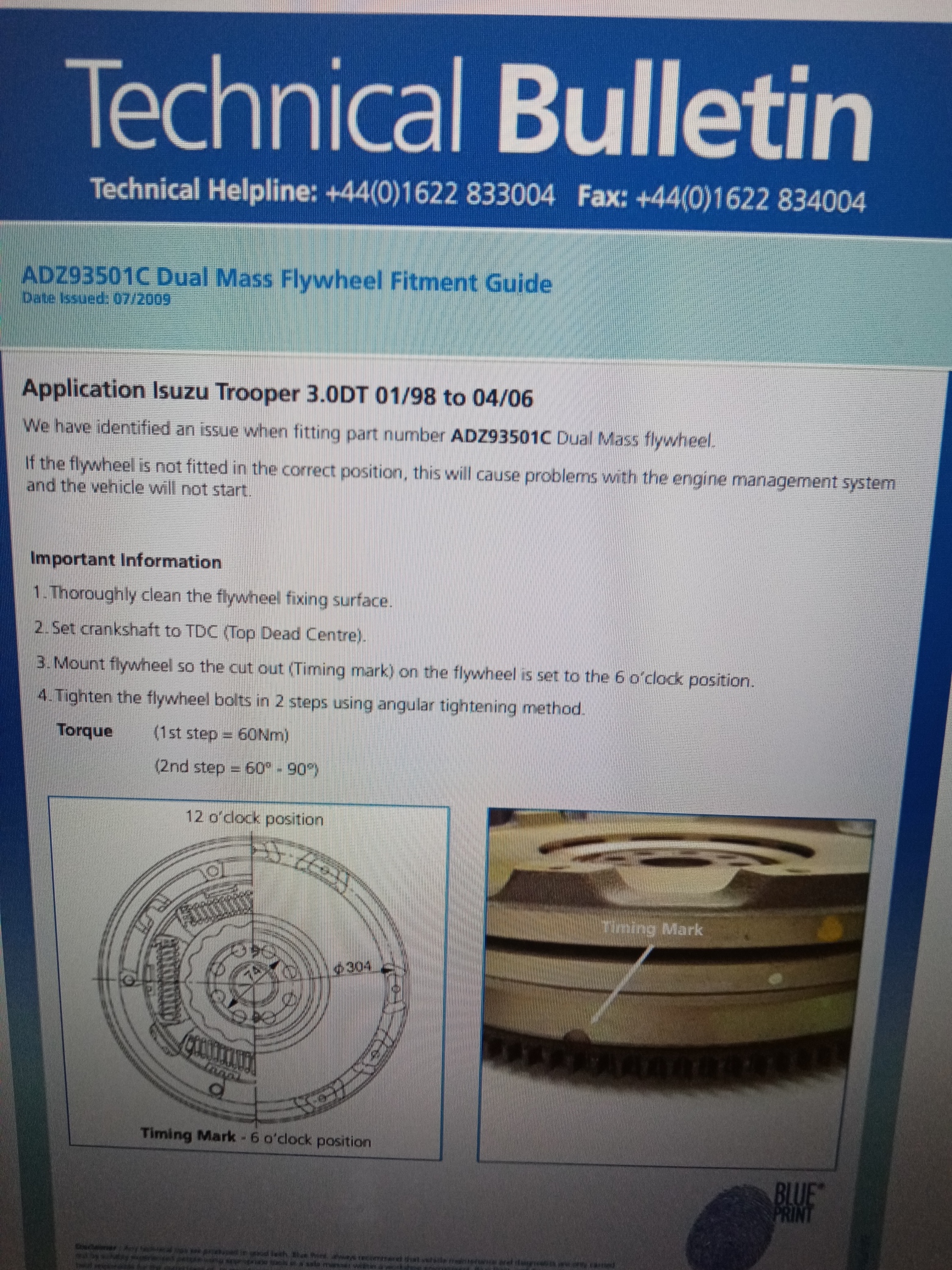

Takže po nějaké době opět posun, repas setrváku ( za ne zrovna malou částku ), nová spojková sada, poskládat a mělo by to zase šlapat
Re: Isuzu Trooper 3.0Dti jde na 3...
Setrvák drží na 8mi šroubech, co je pecka, tak otvory nejsou uhozené ale pravidelné - tzn. setrvačník lze namontovat v 8mi různých polohách, teď jak to dát, takže motor do horní úvratě, setrvák tak aby byl výřezem v impulzním kole těsně před snímačem otáček, to mi připadlo logické, nula, motor ani neštěkne...
, už pomalu začínám být z tohoto auta unavenej
Musel jsem zahledat a zapátrat a našel, setrvák se montuje v HÚ značkou dolů na 6 hodin, takže znovu rozborka
