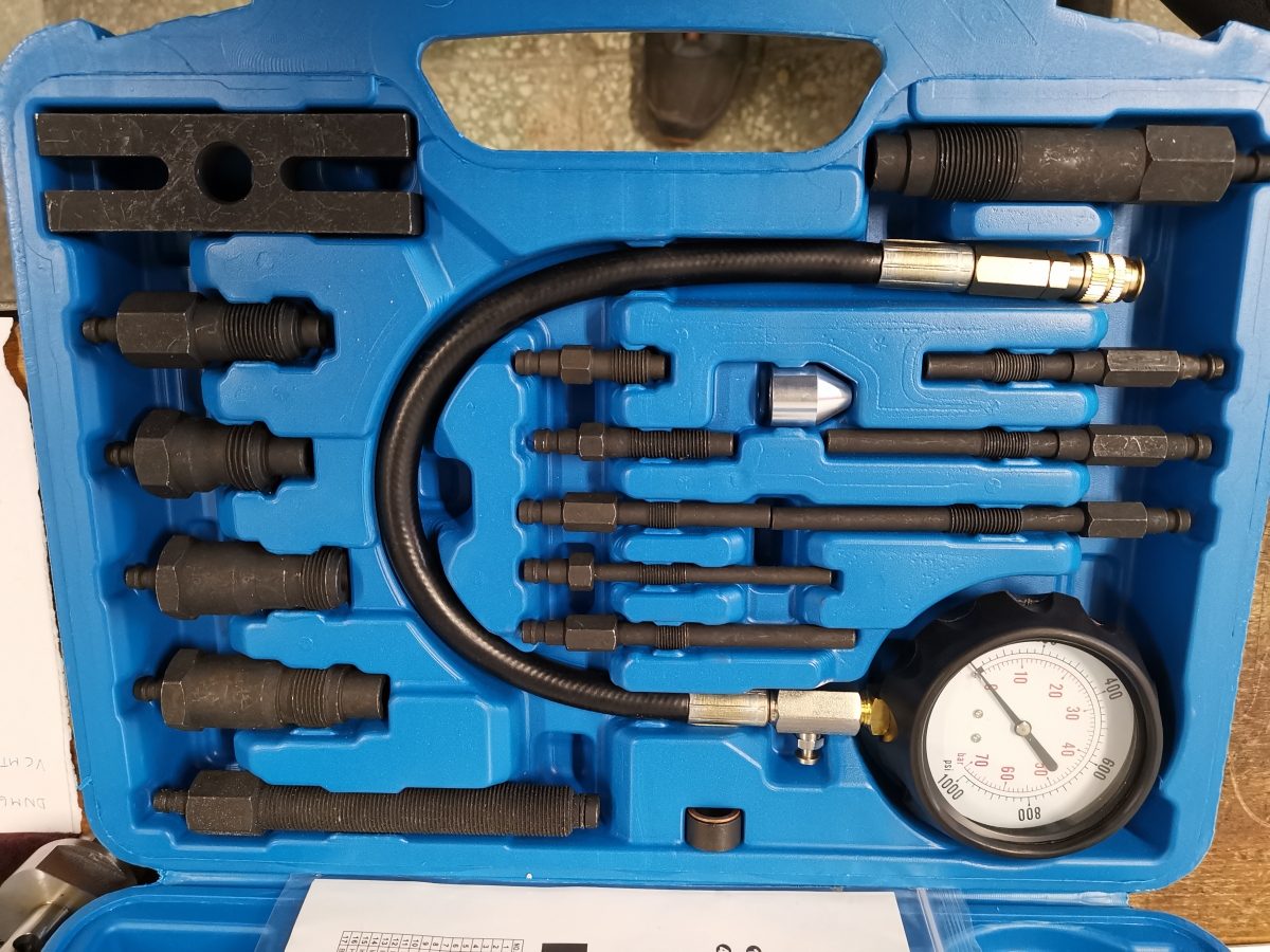

Chlapi to auto chytá na otočení klíčku studený i teplý, jen jednou za čas se motor tak 2-3x otočí a pak chytí, ale i tak chytá dobře.
Olej skoro nežere a když tak jsem dolil tak deci až dvě.
Ale od výměny turba a hlavy olej nedolívám.
Co je taky divný, tak motor nemá nejmenší problém rozjet auto na 220 km/h a když je rozumná rovinka tak i 230 dle tachometru na 17" 225/45.
Fakticky jediný problém který s motorem mám, je jeho spotřeba.
Pokud by problém byl v měřáku, tak potom jediný co zbývá je, že je celý problém ve vačce Kolbenschmidt.
Pravda je že když jsem dělal nedávno nový rozvody, tak při nastavení rozvodů na přípravky mi VAG ukazoval sinchronizaci vačky -1,1 po nastavení na -0,5 - 0,0 jsem to nechal být a spotřeba na volnoběh se nyní pohybuje mezi 0,7 - 0,8 dle palubáku, ale spotřebu za jízdy mám stále stejně vysokou.
Klidně bych zkusil další měřák, ale tohle už je druhá sada kterou jsem koupil, protože ta první jaksi postrádala koncovku se závitem M10x1 i když tam byla psaná. :(

Při 20bar by to blbě startovalo a olej by to jistě taky páplo, kdyby to bylo v pístech. A ta vačka, nevěřím, že by pravý KS byl špatný díl, pokud jsi nezaměnil variantu. Její číslo máš, byla to 50 006 304? Podle té fotky krabičky cos postnul je správná, snad ji nikdo neprohodil, kdyby šlo o vrácenku prodejci ... Trhal jsi krabici jako první nebo byla otevřená?

Ray, ano všechny žhavičky jsou venku, vložku místo žhavičky dotahuji stejným momentem jako žhavičky, tedy 15Nm, kontekor od vstřikovačů je odpojený a co se týká přehození budíků, tak se budu muset mrknout zda jsou se stejným závitem, protože každá sada je jiná. Jedna používá ventilky jako u duše v redukcích a ta druhá viz foto je nepoužívá. Ta na fotce je nová sada.
