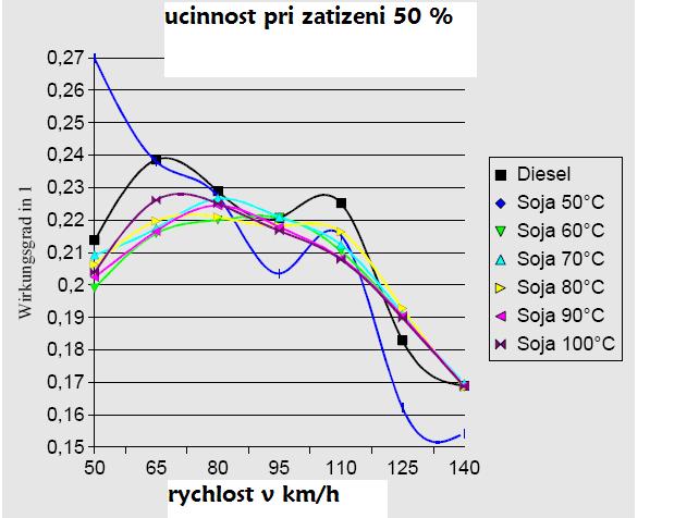

Proč se uvádí předehřívat zrovna na 75C. Když se auto víc ohřeje tím pádem i olej tak to lépe jede.jaké jsou vaše skušenosti. (wallbash) :?

Protože je to teplota, při níž má olej odpovídající vlastnosti azároveň se jí nechá při ohřátém motoru celkem snadno dosáhnout výměníky voda-olej. 90 C vody mínus ztráty je 70 až 80 C. Většinou se uvádí, že se teplota oleje má co nejvíc přiblížit teplotě vody. V zimě když jsou ztráty větší přitopí elektrika. Aspoň mě to tak běhá. :-)

No podle "odborný literatury" je nejlepší teplota skutečně kolem 65 - 75 st.C. Někde se uvádí i 80 - 85 st. C. Údajně to neni zas tak vysoká teplota, aby hrozilo tzv. krakování rostlináče. Na druhou stranu je olej ještě dostatečně hustej, aby v čerpadlech ale i vstřikovačích "dotěsňoval" spáry mezi pohyblivými aktory a zvyšoval tak účinnost celýho stroje. Nesmíme taky zapomenout, že se stoupající teplotou paliva - nafty i rostlináče - se mění jeho specifická hmotnost a i proto má pak motor o něco nižší výkon.
U starejch motorů s mechanickejma čerpadlama bez teplotní korekce je to dokonce znát na volnoběžnejch otáčkách v zimě - když je motor studenej ( teda nemyslim těsně nebo pár minut po startu ) a je studený čerpadlo a tím i nafta v něm, pak maj tyhle motory trošku vyšší volnoběh než poté, kdy se čerpadlo a nafta ohřejou. Jelikož tahle čerpadla dávkujou objemově, obsahuje studená nafta při stejnym objemu víc energie a motor má při stejnym nastavení o něco vyšší volnoběh.
Pro zajímavost přikládám tabulky z jedný německý diplomovky z University spolkového vojska v Mnichově ( leden 1999 ), kde je patrná závislost teploty rostlináče ( tady sojovýho oleje ) a výkonu testovanýho motoru v různejch režimech. Je vidět, že ne vždycky u nejvyšší teploty paliva se dosahuje nejlepších výkonů !! :
