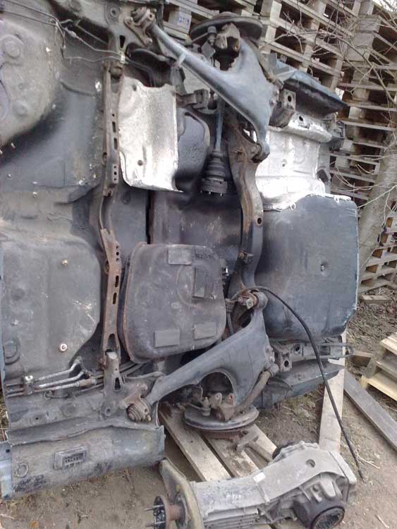

to ze to neni plug&play neni taky docela presne, je to tak z 90% pnp :) samozrejme drobne upravu jsou potrebne ale kedze modely C3,C4 a D11 (rozsah let 1983-1997) maji totoznou podlahu az na drobne zmeny je ta prestavba lehce zvladnutelna a je jedno ci je to Quattro nebo ne :)
pre predstavu todle je zadni naprava z S6Q C4 (96) a da se napr. lehce nahodit i na C3 :)
