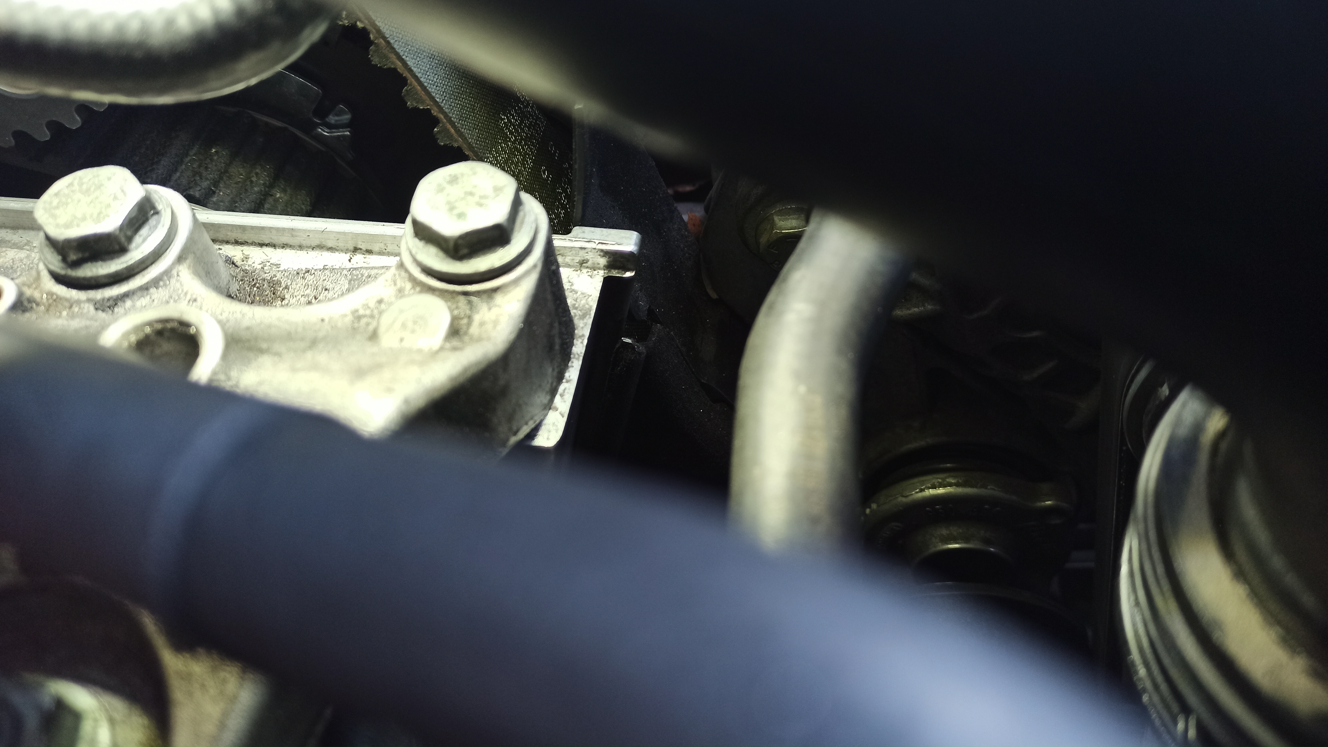

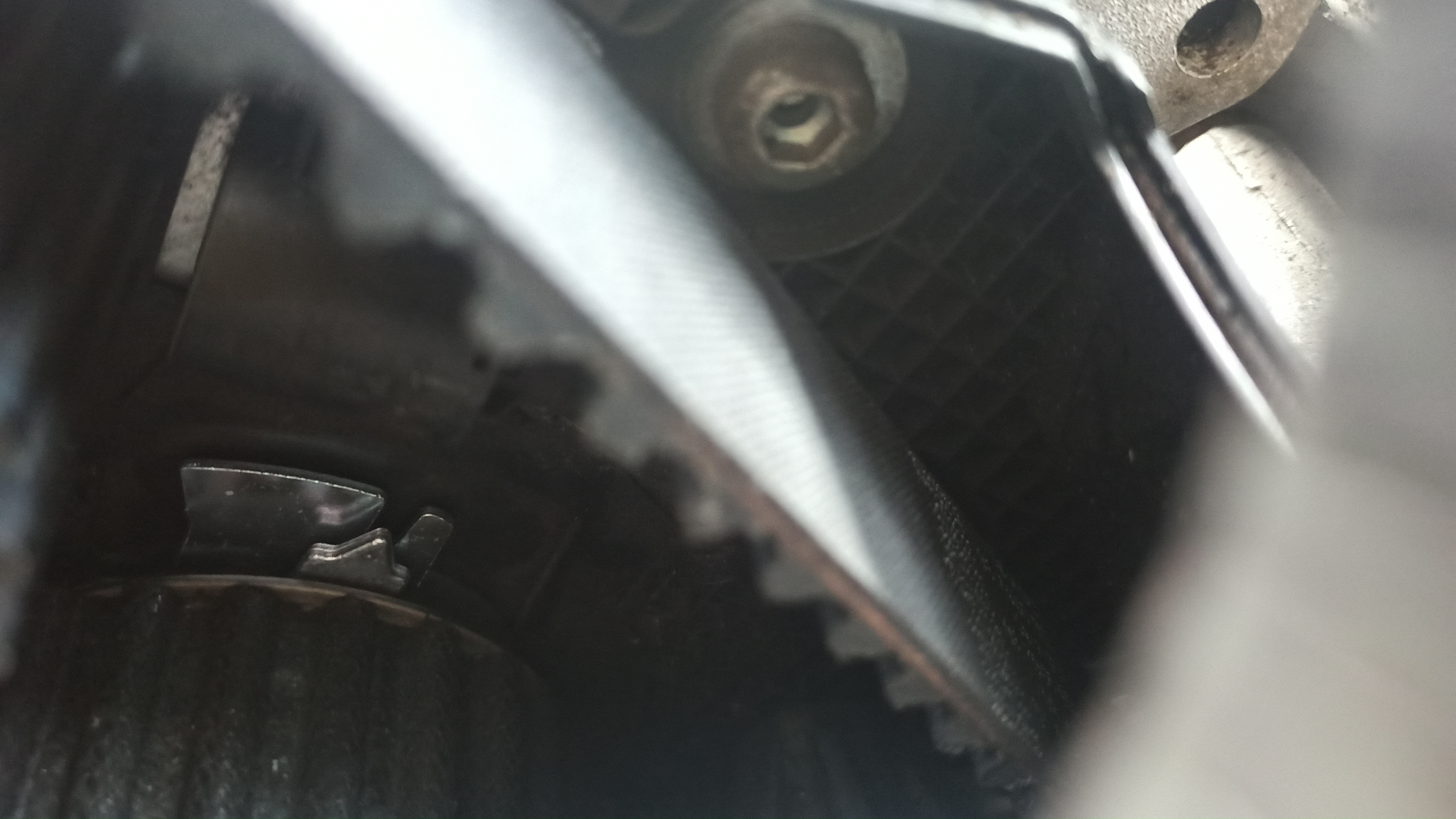

Zdravim, mel bych dotaz ktery se tady uz resil ale pro jistotu se zeptam jeste jednou protoze jsem delal komplet nove rozvody vc. pumpy a kladek.
Napnul jsem remen tak at je zobacek v mezere viz prvni foto ale po zahrati motoru se zobacek posunul hodne doprava viz foto, kdyz to schladne a protocim motor a dam ho zase do horni uvrate prvniho valce je zase sipka tam kde ma byt, je to tedy OK nebo je neco spatne ?

Příspěvek od ROMEK »
Je to OK. Aj v dielenskej príručke máš písane že máš rozvody robiť u studeneho motoru /pokojová teplota/

Příspěvek od Macek1488 »
Ok, diky moc jen me neslo do hlavy ze se to tak moc muze pohnout v DP se o tom nikde nepise nic o kolik se to muze pohnout nebo tak jen ze pri utahovani se muze zobacek pohnout o 5mm doprava a to je vse
