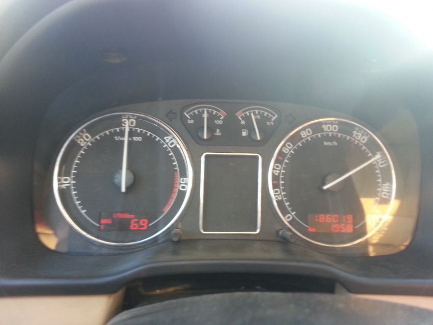

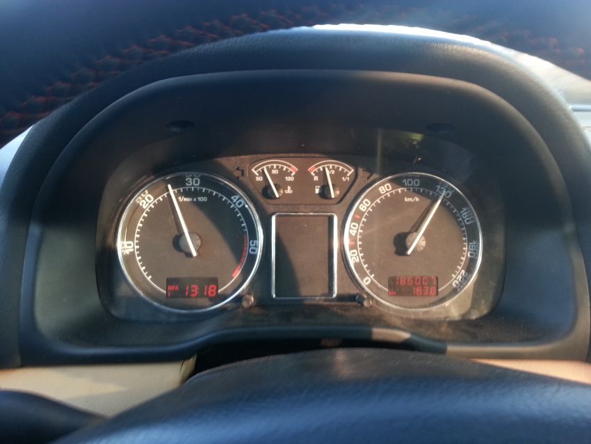

jak je možné že já toto soukolí dál do octavie 1 TDi a není to tak dlouhé ? je to original převod 37/23=0,621 .. skok tam není žádny normalně vytočím 4 do 2500 a buchnu tam 5 a jedu,skoro žádny rozdíl,ale spotřeba dobre,ale podle toho jak jsem to počítal a jak to klucí píšou bych při těch 3000 měl jet 170+-..když jsem měl původní soukolí tak jsem si tachometr nastavil tak že rozdil mezi tachometrem a gps byl +-1kmh při 140kmh ..

EGR a gumy 205/55/16 .. ja to počítal podle toho programu niceone a pocital sem s puvodni 5kou to jest 0.751 a staly 3.389 a pocotal sem to a sedelo to podle toho jak sem je (3000ot=130kmh) a dal sem fjk prevod (0.621) mel sem ve 3000ot jet 172kmh a jed 160kmh takze mam 5tku 0.651..jakto? Pocital sem to s gumama co sem napsal nahoře. ..

ano počítal jsem to 3x,jednou při kontrole jak jsem to přebíral(Nové) a dvakrát ještě na dilně obě dvě sedí že mají 37 a 23...nechápu to.zkontroloval jsem i počet zubu na starém soukolí 34/45 a to podle vypočtu sedí,dám převod 0,621 a tváři se jak převod 0,658 ... nemohlo mi to začít špatně ukazovat třeba otáčkoměr ?...

Huml píše:kolik to jelo ve 3000ot. před výměnou?
+-140kmh (gps) ..tam byl původní převod 0,751..jen prostě nechápu proč když dám 0,621 tak se to tváří jak 0,651
Vše co píšu tak je podle GPS hodnot
