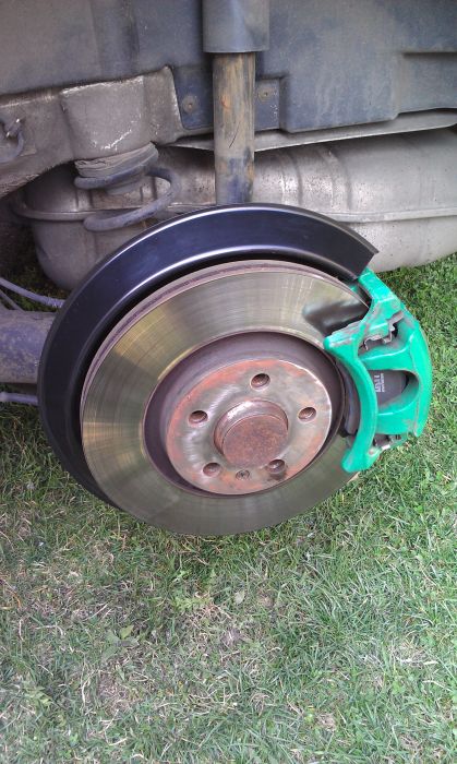

Jednu fotku jsem v mobilu našel, je to "bez" krycích plechů respektive jsou tam zastřižený seriový z 232 jako provizórium, protože jsem nejdříve chtěl vědět, jak se tahle brzda bude na autě chovat s předníma 288. Zatím je to bez větších plechů trochu ostuda, nic méně na funkci to nemá vliv a oproti sérii to brzdí parádně (noteeth) . Už jsou připravený nový plechy z RS, tak až je tam během příštího týdne budu dávat, tak nahodim ještě nějaký fotky.

S třmenem co má octavia RS a adaptery co jsou tady v inzerci nebo co prodává Kábrt se 16tky vejdou poze s 20mm podložkou. Bavím se o plecháči alu by tam šlo asi bez podložky to jsem nezkoušel....

kočka87 píše:Jednu fotku jsem v mobilu našel, je to "bez" krycích plechů respektive jsou tam zastřižený seriový z 232 jako provizórium, protože jsem nejdříve chtěl vědět, jak se tahle brzda bude na autě chovat s předníma 288. Zatím je to bez větších plechů trochu ostuda, nic méně na funkci to nemá vliv a oproti sérii to brzdí parádně (noteeth) . Už jsou připravený nový plechy z RS, tak až je tam během příštího týdne budu dávat, tak nahodim ještě nějaký fotky.
ako si urobil napojenie brzdovej hadice na brzdic, pouzil si origo z T5 alebo tvoju.

Provizorně jsem si na soustruhu vytočil redukci z nerezi, takže je tam origo hadice, funguje to, ale budu to předělávat tak jak je to na T5.

Myslite ze by tato varianta samozrejmne s patricnym adapterem sla udelat i na 288, ci 312? Jako mam na mysli predevsim siri kotouce.

Tak škoda to dělat z nového kotouče, ne?
A jetý, který si necháš "věnovat", už tam dostaneš. :)
A čím větší průměr, tím lépe- bude více materiálu mezi závity toho adaptéru. Takhle už mi to přijde na hraně, proto jsem to na 4x4 ani nezkoušel. A tam ani není kam třmen pootočit. :(

Tak pro inspiraci ještě pár fotek. Dnes vyměněny sériové plechy za RS. A přikládám i foto, jak jsem vyřešil adaptéry.

Mas to paradni :) , a lanovody stacily na dylku ?

to Ládik: to víš že jo :) . Já jsem si dal mínus deset bodů. A když to viděla přítelka, tak mi řekla, že se budeme muset rozejít (LOL) Ty který jezdíš ve stejný jebce jako já budeš hodnotit druhý, to snad nemáš zapotřebí, nebo snad ano??? Ten náboj vozim na autě už šest let, jak si asi myslíš že by měl po těch letech vypadat? :) Jinak asi není zapotřebí říkat, že jsem vše očistil než jsem to poskládal a může se jezdit vesele dál :-P
to cin: Děkuju ;) . Lanovody bohatě stačily a dosáhly by klidně ještě o něco dál.
