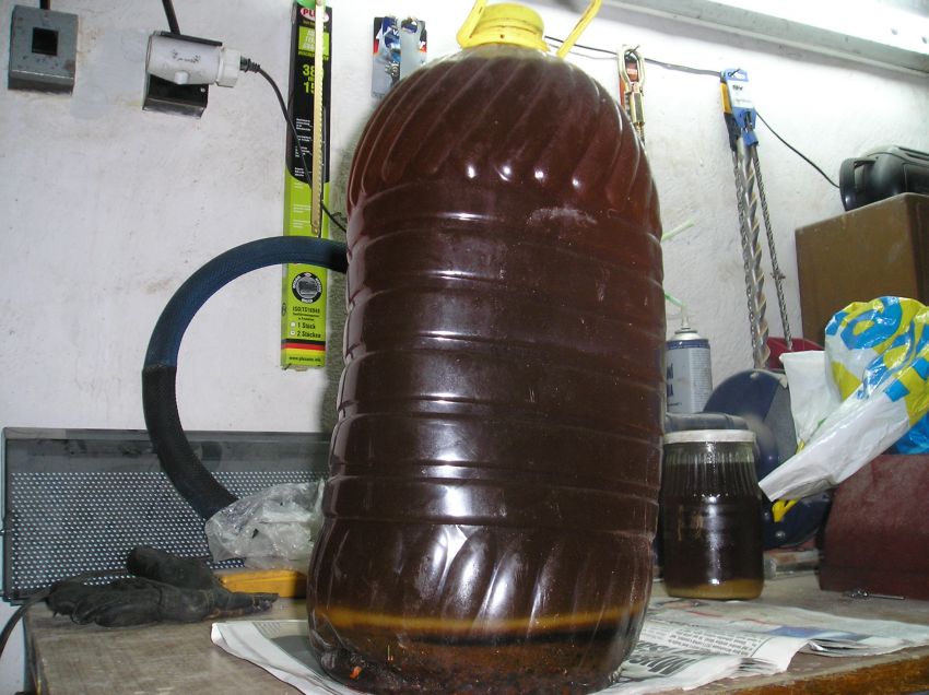

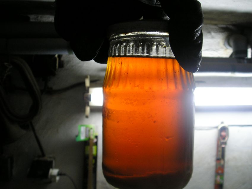

zdravim, tak sem konecne taky neco povaril, olej mam prejety pres hadru, jinak davam 150ml methanolu a cca 8g/l hdroxidu, ktery rozpustim v necelych 2deci vody, supnu do methanolu a pak do oleje, trepu s tim asi 3 min a necham na slunku
nake fotky:
z prvni varky asi 8l mi vyslo toto, pricemz v barelu byla cerna sracka a asi 2cm bily kolac,coz by me zajimalo proc se tam udelal a jestli takhle to ma vypadat, nijak to neperu , pac kdyz sem to smichal s vodou zakalilo se ot jeste vic
Uploaded with ImageShack.us[/img]
a dneska rano sem dal dalsi varku a vypada to takhle, zajima me kdy poznam ze uz to skoncilo
dik za pripadnou radu

to v tom 10l barelu dole už máš hotový. zakalený je to proto že rozpouštíš NaOH s vodou, a v oleji ze kterýho vaříš taky nějaká voda byla. Pokud před vařením olej prohřeješ ať se voda vypaří a NaOH rozpustíš v metylu budeš mít čirý esterifikát. Teď stačí když to pořádně zahřeješ, voda se vypaří a máš to čistý. Bílý koláč bylo nezreagované sádlo (potřebuješ víc NaOH)

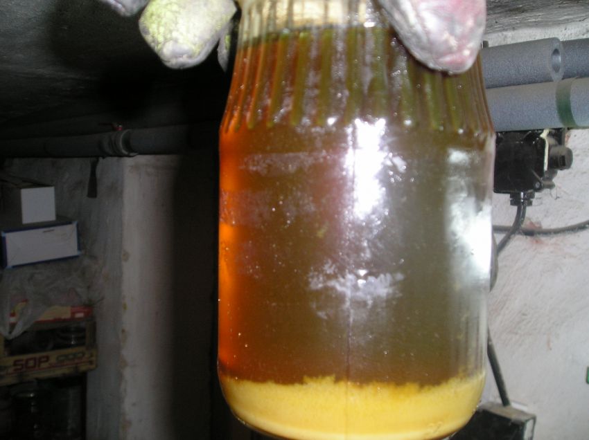

Caute, tak tady jsou me vysledky z prvni esterifikace. Pomery byly:100%olej 11%methyl a 0.5%kapalny louh(beru to tak, ze to odpovida 5g granulovaneho na litr oleje)
Vim, spatne svetlo...bylo to focene vecer. Jeste jsem do toho dolil trochu methanolu s louhem, tak uvidim dneska co to udela:)

V tý sklenici to vypadá na nedostatek louhu a metylu, v tý plastový bandasce téměř OK, já bych to nechal. Třetí "mezivrstva" je jen tenounká, esterifikovalo se skoro všechno, dej to do chládku, jestli se ti tam nevysráží sádlo (ester se zakalí a vznáší se v něm jakýsi pavučiny) a pokud ne, už bych s tím nic nedělal. Když přidáš zase louh, může se to už přesytit a zdrcne se to. (a budeš pak potřebovat kyselinu)
