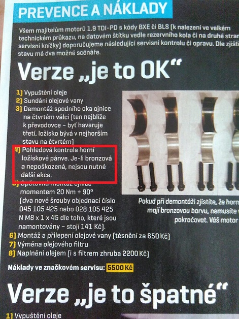

Myslí to vážně a celý život žiji v omylu?

Blbost...Bronz je špatně.

No a potom si urobme obraz o odbornosti redaktorov týchto príspevkov (LOL)
Příspěvky: 20531
Já jsem vždycky považoval šály projekty na základní matros jako KO :?
Já tomu nerozumím..Co je je-li bronzová a nepoškozená, nejsou nutné další akce? A že je čtvrtá šála nejryzikovější, je jasné, když je nejdál od olejové i vodní pumpy ..Kde tohle uveřejnili, chtělo by si to přečíst celé.. :o

Kdo měl někdy na ponku havarovaný BXE/BLS musí přece vědět, že k tomu došlo z důvodu vysypané kompozice. Ne z důvodu šál probroušených na bronz.

Už jsem to tady psal, je to z článku posledního čísla Světa motorů, kde se nějaký strojař věnoval problematice vyletěných ojnic na motorech BXE a BLS. Jsou tam toho 4 strany textu. Zkráceně z článku vyplývá, že havárie jsou způsobeny jak špatným materiálem šálů, špatným utahovacím momentem šroubů ojnic a špatnými šrouby. Chce si to prostě přečíst.

Já tu měl jeden padlý BXE na klice a šály byly naprosto ok. Žádná vyloupaná kompozice nebo tak. I šrouby byly na svých místech. Ta ojnice byla roztržená nad šroubem. Možná ještě někde najdu fotku. Já osobně si myslím že problém je podtáčení. Tady u toho motoru rozhodně byl, 4x4 a dlouhodobá spotřeba okolo komína měl 5.4l. To já se svou předokolkou jezdím o litr víc. Ale je pravda že i ve městě jezdím většinou za 3 a málokdy se mi dostane rafika pod 1600 ot.

jericho-3 píše:Já tomu nerozumím..Co je je-li bronzová a nepoškozená, nejsou nutné další akce? A že je čtvrtá šála nejryzikovější, je jasné, když je nejdál od olejové i vodní pumpy ..Kde tohle uveřejnili, chtělo by si to přečíst celé.. :o

Tomas6 píše:Já tu měl jeden padlý BXE na klice a šály byly naprosto ok. Žádná vyloupaná kompozice nebo tak. I šrouby byly na svých místech. Ta ojnice byla roztržená nad šroubem. Možná ještě někde najdu fotku. Já osobně si myslím že problém je podtáčení. Tady u toho motoru rozhodně byl, 4x4 a dlouhodobá spotřeba okolo komína měl 5.4l. To já se svou předokolkou jezdím o litr víc. Ale je pravda že i ve městě jezdím většinou za 3 a málokdy se mi dostane rafika pod 1600 ot.
Měl jsem pod sebou 4 BLS ze stejný série, kupovaný nový v autorizáku, každý mělo svýho řidiče. Já měl jedno z nich. Jezdil jsem s tím nejostřejc, nejvyšší spotřeba (8,5l/100km, Caddy Maxi) a ojnice šla ve 120ti tkm ven. Ostatní šly postupně za mnou. Největšímu loudalovi vyletěla ve 185ti tkm.
Všude byla vysypaná kompozice.
Na podtáčení bych to nesváděl.
