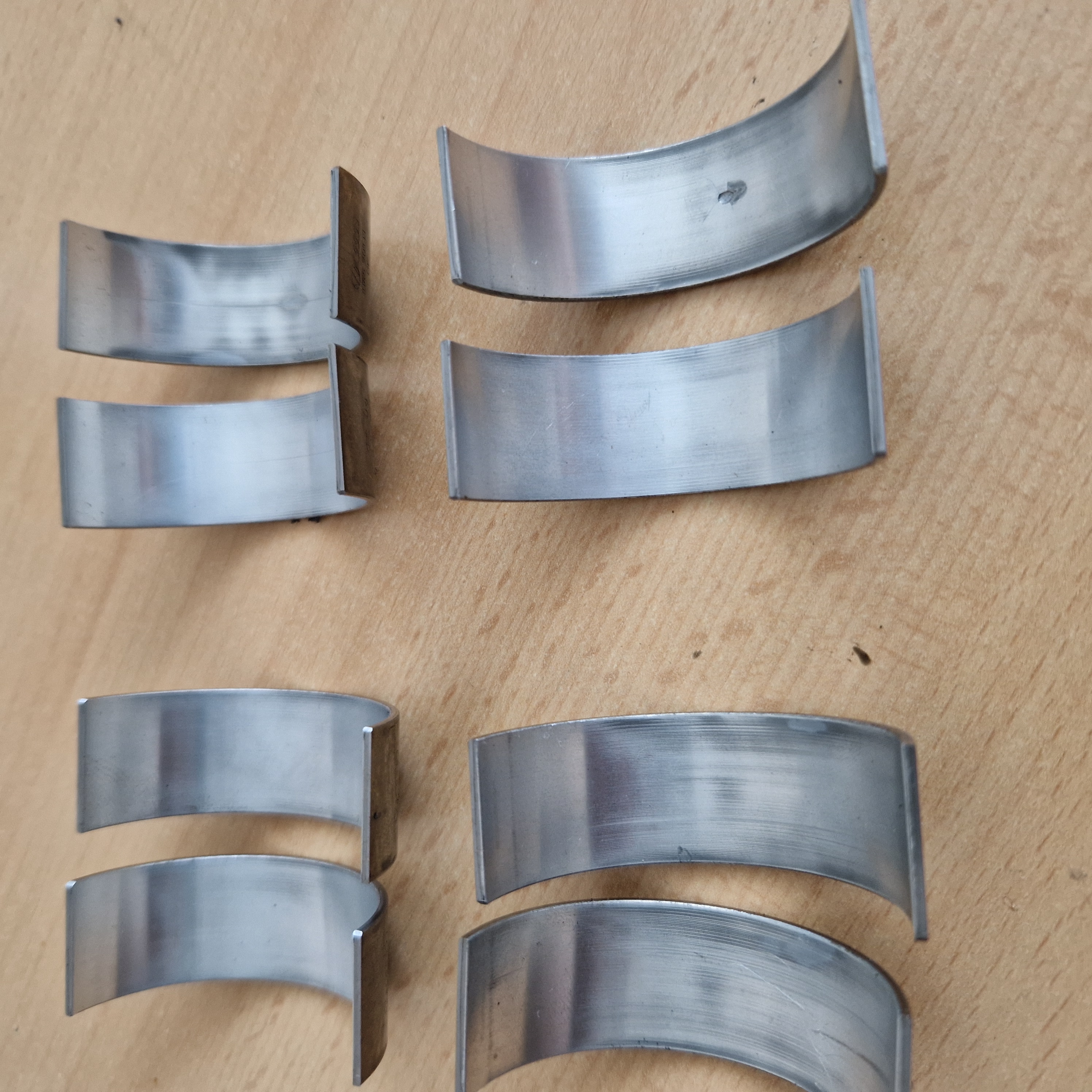

Ahojte, som tu nový člen a rád by som sa s vami podelil s mojou skúsenosťou.
Som druhým majiteľom Octy s motorom BXE, r.v. 07/2010 - teda fl. model. Donedávna som žil v ilúzií, že 1,9 Tdi je nesmrteľný motor alias “držiak”, až dokým ma na problém s lietajúcimi ojnicami neupozornil mechanik. Motor mám navyše aj upravený na 108 kw v BH motorsort a keďže to nie je až tak moc finančne náročná oprava, rozhodol som sa ojničné ložiská aj skrutky dať na výmenu, aby som mohol spokojne spávať :) Šróby som dal originál OEM kúpené v škodovke a ojničné ložiská KS. Po demontáži sa zistilo, že pôvodné ložiská boli tiež KS a myslím, že boli v dosť dobrom stave, ale to nech už posúdi každý sám.. Auto má momentálne najazdených 257 tis. km.
Ako je už známe, problémové boli asi len ročníky 07, 08, kedy sa tam dávali nekvalitné TH ložiská ale za ten pokoj v duši tá oprava určite stála :)
Prikladám ešte foto pôvodných ložísk pre zaujímavosť :)
Prajem všetkým veľa šťastne najazdených km :)
Re: Motor BXE KO! Zlomená ojnice!
Nechce se mi věřit, že tyhle šály mají 257000km..
PatrikH
Příspěvky: 3
Registrován: 11 srp 2022, 18:54
Příspěvek od PatrikH »
Či tie pôvodné šály majú odjazdené 257 tis. km nemôžem potvrdiť ale ani vyvrátiť, nakoľko nevlastním auto od nova ale s prvým majiteľom som v kontakte do dnes (keďže bolo kupované na SK) a neviem o tom, že by ich dával na výmenu. Olej je inak menený od nova v 15 tis. intervaloch.

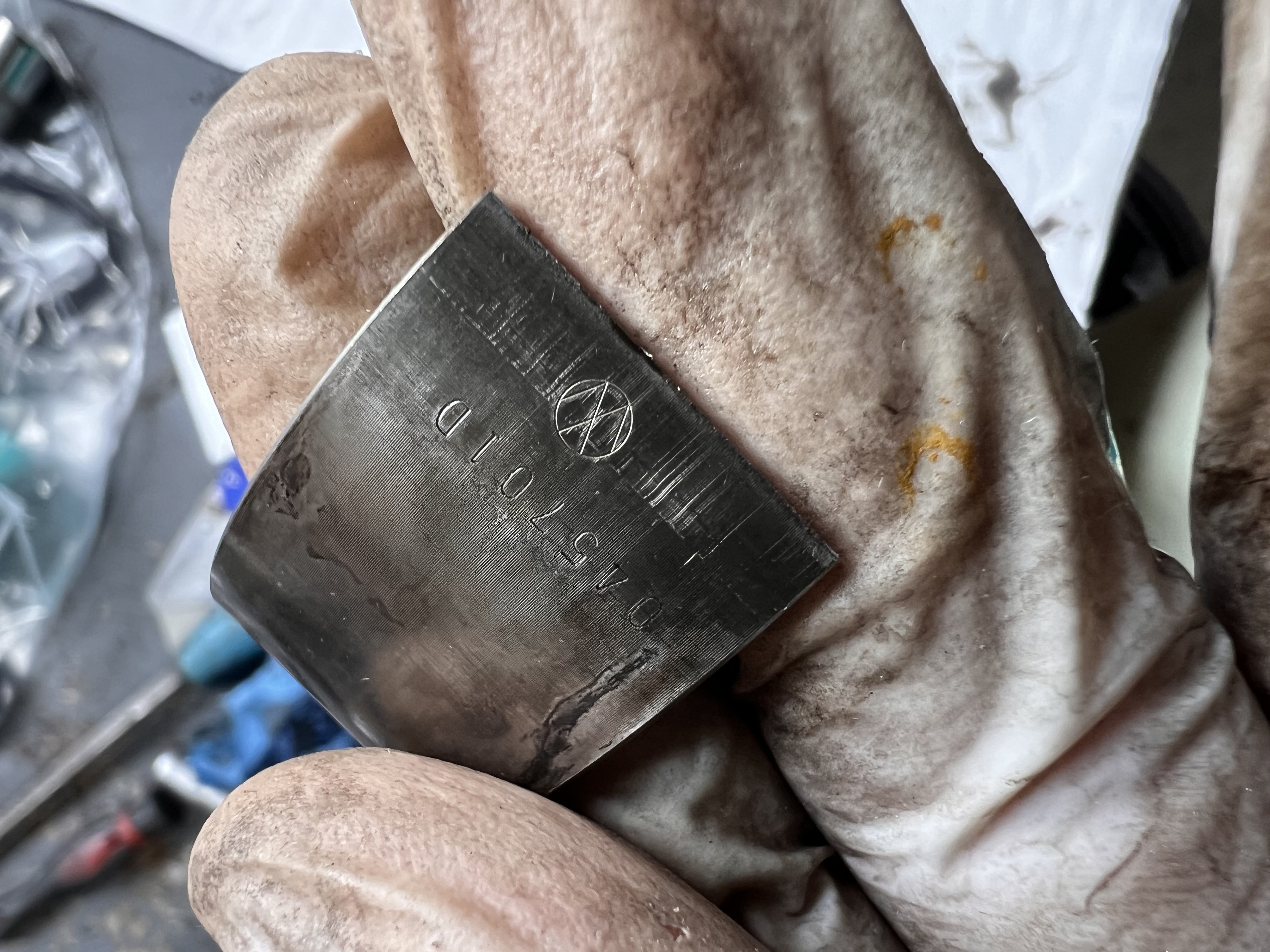

V pondělí měněno na BXE s nájezdem 327 000, označení 701 a 701A. Podle značení budou asi původní, že?
