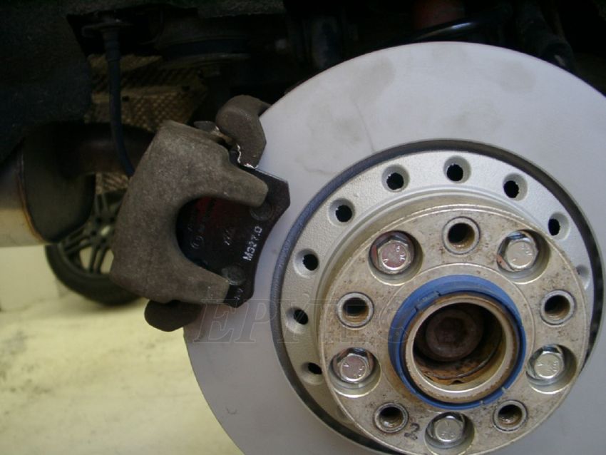

A co sa predku tyka, asi nebudem spekulovat, a namontujem tam toto:
https://www.google.sk/search?q=3b7+615+ ... 1200%3B900
Ale sadnu mi ramena s v6 na otoce s w8? Myslim priemer capu hore dole. Ked som zas lovil, tak ja uz mam aktualne 82 mm skrinu loziska, preco to ten clovek menil tiez? isiel so 288- 75mm
Takze kaslem na 334*32 W8, Pouzijem 365*32 A8 kotuc, Stym, ze brzdice W8 a A8 si identecke, (podla cisla) tak zamenim iba adapter s A8 a bezim vpredu na 365*22.
Adapter je pre A8 8D0 615 126 A.
Myslim ze tieto predne brzdu budu mat dostatocnu rezervu dokym to auto bude existovat a jazdit ako kolvek upravene...Obrázek
Na obrazku 2 je jasne vydiet to hluche miesto. Viem to vyriesit kombinaciou adaptera a celeho brzdica (phaeton) na originalny 310*22 disk? Alebo sa mam vysrat nato, kupit podadapter na obrazku 1 a nechat to jak to je?

Sayllo píše:Tak som hladal co sa dalo a nasiel som toto:
http://www.ebay.de/itm/Audi-S6-A6-C5-Pa ... 1325375722
Jestli už máš teď zadní chlazené 269 mm, tak jo.
Jinak ty adaptéry jak si psal původně rozhodně ne, přesně jak psal mato8625.
Ani brzdiče z W8 nepomůžou- jiné destičky, rozteč čepů.
A naopak brzdiče z té A8 na B5 také ne- el. ručka.
Jestli máš vpředu velkou rozteč ( 145 mm ), sežeň si 345 mm brzdy.
Jednoduché, funkční, levné. W8 kotouče stojí nesmysl, desky W8 také nic moc výběr.
Vzadu stejně použiješ nějaký adaptér, tak už je jedno, na jaké brzdiče.
Takže kotouče klidně těch 310 mm, brzdiče z T5, k tomu udělat adaptér a nemusíš kvůli tomu mít 19" kola. ( což bych se u brzdiče W8 a kotouče 310 mm obával... (noteeth) )

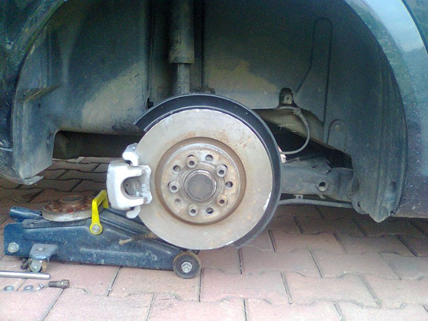

zadne 288X22 Obrázek

mato8625 píše:zadne 288X22 Obrázek
Co tam máš za adaptér?
mato8625
Příspěvky: 389
Registrován: 02 črc 2008, 07:45
Bydliště: slovensko
Příspěvek od mato8625 »
A8 S8 D2 by Laďas (rofl)

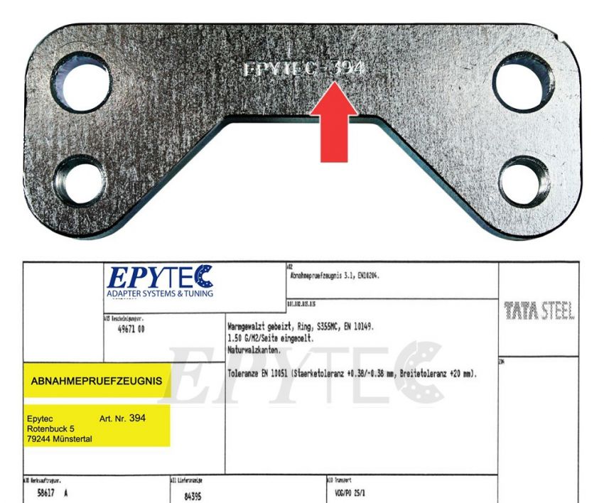

Předek bych řešil takto pokud máš těhlice (otoče) se širší (myslím 145) roztečí uchycení brzdiče. Brzdiče má v nabídce Marena tdi, kotouče a destičky jsou všude dostupné za dobrý peníz a nepotřebuješ mezikus a pasuje to na 345mm kotouč bez úprav. Pokud máš malou rozteč, dá se to řešit mezikusem nebo těhlicema se širší roztečí (ty mám já za hubičku obr.2) .
Tak ruční brzda už by byla a co tam přijde za brzdič? :D
