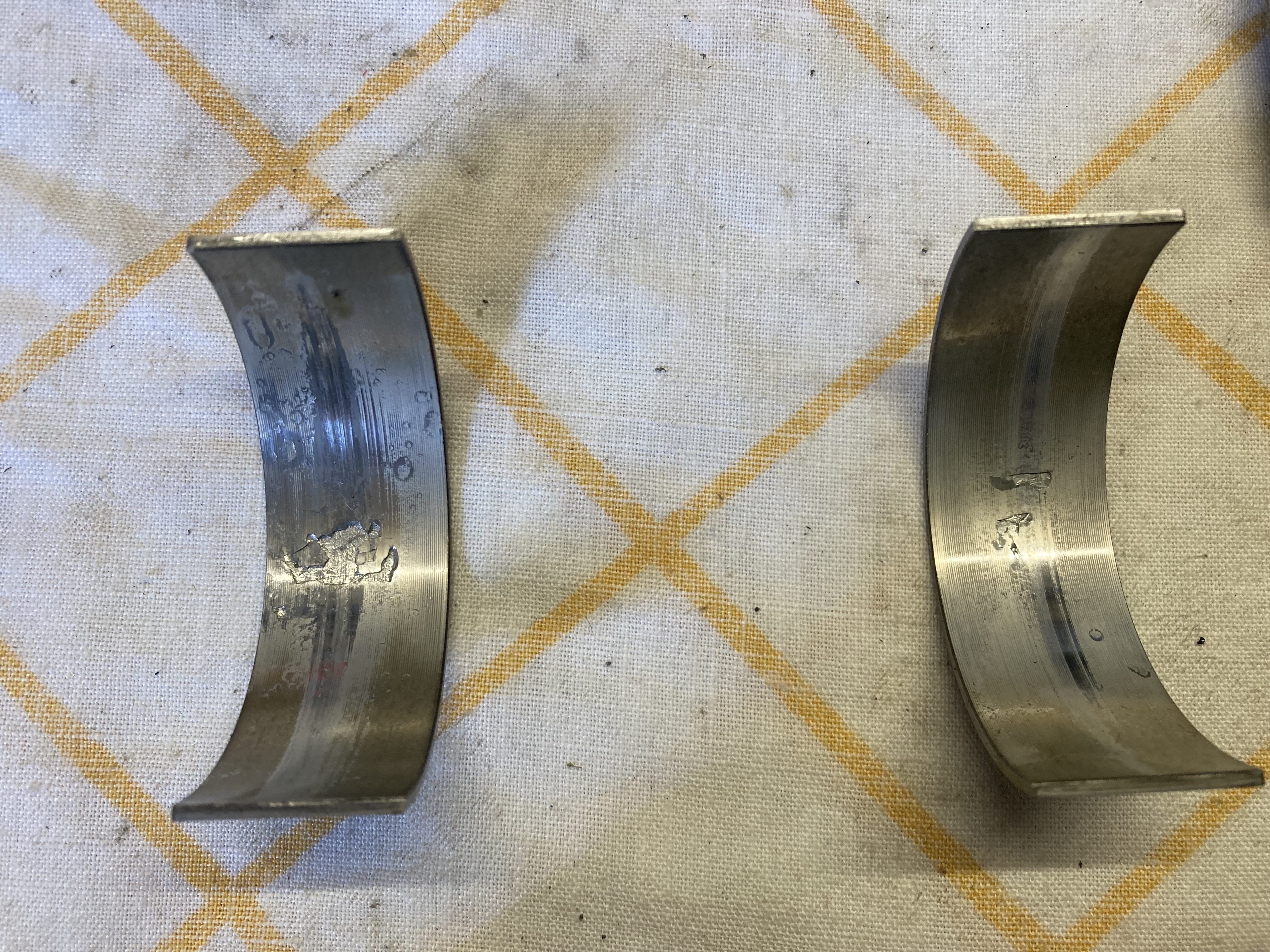

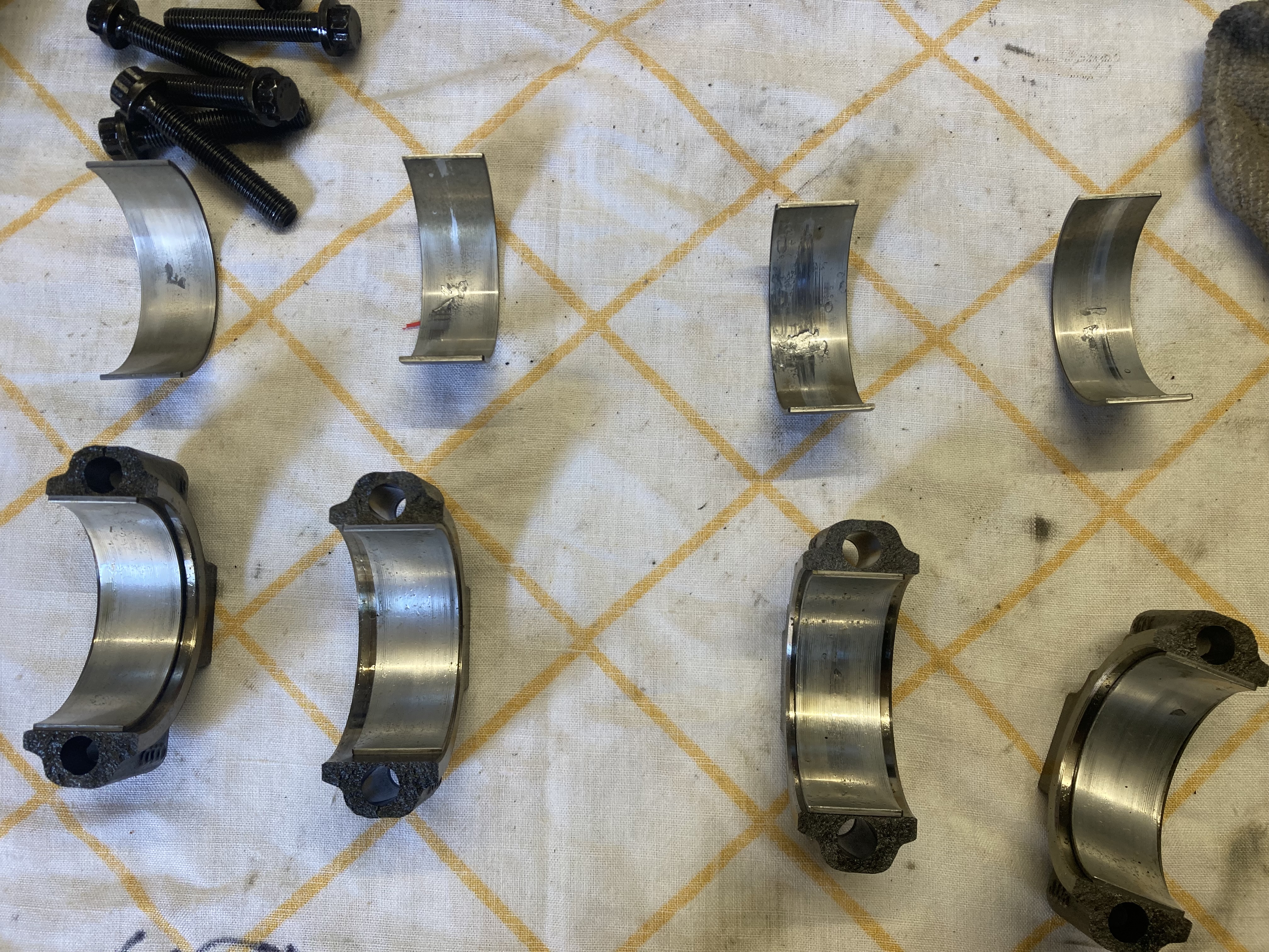

Kluci včera přijela OII face BLS že se tam měnila vačka a hydra a motor pořád klepe a nemá to výkon, vršek vypadal v pořádku,záslepky kanály cajk,tak se zhodila vana a na třetím válci ze šálku v ojnici jen alobal,je to zahvízdlý jak fechtl na aceton
Sací koš čistej,olej pěknej, čerpadlo po točení stříká olej pěkně - tyhle motory na to taky ještě trpěly ? Pravda že to má určitě najeto :roll:

Tak se přidávám s BLS, 310t.. při výměně oleje jsem si všiml pilinek ve filtru, tak to bylo hned jasny.. třetí válec je na tom nejhůř
