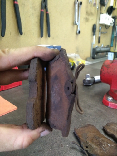

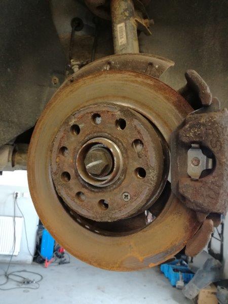

Tak, prý "dali mi nový destičky ale nějak to nebrzdí a hrozně tam něco klepe..."

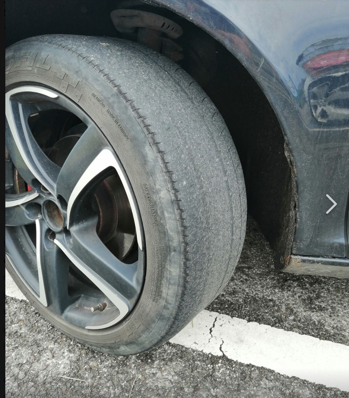

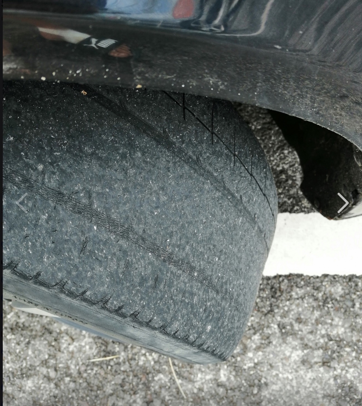

Niekto bol tuším jazdiť závody a zabudol vyzuť tie slicky (LOL)
Inak na gumách DOT - 1407

Romane, když mu tam dali sami nové destičky, tak ten kotouč mohli taky sami bodnout na pár místech ... Kdo ty desky měl měnit a kdy?
Source, však neprší, tak se na slickách nechá jezdit furt ...

No ono ty kotouče asi chvíli držely ještě,tak 100km s tím ujel než to ruplo (rofl) pak už dojel na podvalu

Rayx: no na slickach jo, ale trochu to kazi ten vzorek typu "puchr" :D

ak si to tak dobre zrátavám bola do dvojková octa, mám taký pocit, že to sú gumy od výroby, pretože rok výrobu gúm bol 2007, tá okta bola 2 pred fl. takže pravdepodobne sú to ešte prvé gumy ktoré na nej boli :D

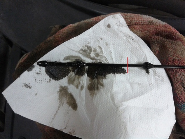

Passat 2.0TDi-16v BKP, v telefonu od majitelky stálo, že se něco stalo s motorem, protože každou chvilku dolévá olej, jakmile se rozžne konvička na palubce, tak dolije cca 0,5litrů a už musela kupovat pátou lahvičku s olejem u pumpy!
Tak se ptám, jestli kontroluje i faktický stav na měrce nebo se jen řídí konvičkou, říkala že jen co ukazuje display.
Takže vytáhnu měrku a cca 6cm nad -MAX- (noteeth) (LOL) , v paměti závad sdruženého přístroje samozřejmě snímač hladiny/teploty oleje zapsán jako vadný.

Motor to přežil? Tím se tady odpoví otázka na téma- Hladina oleje :-D
