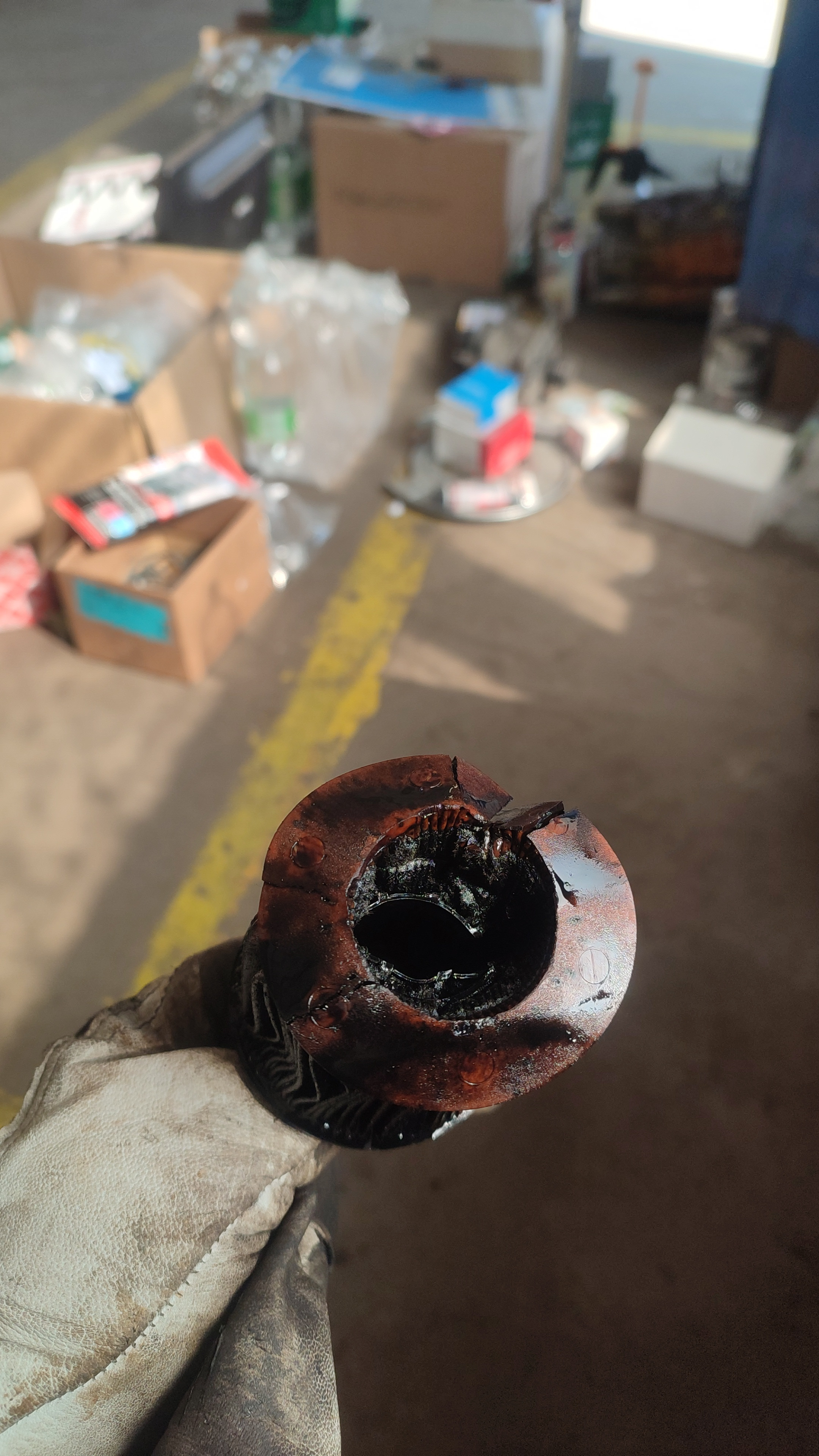

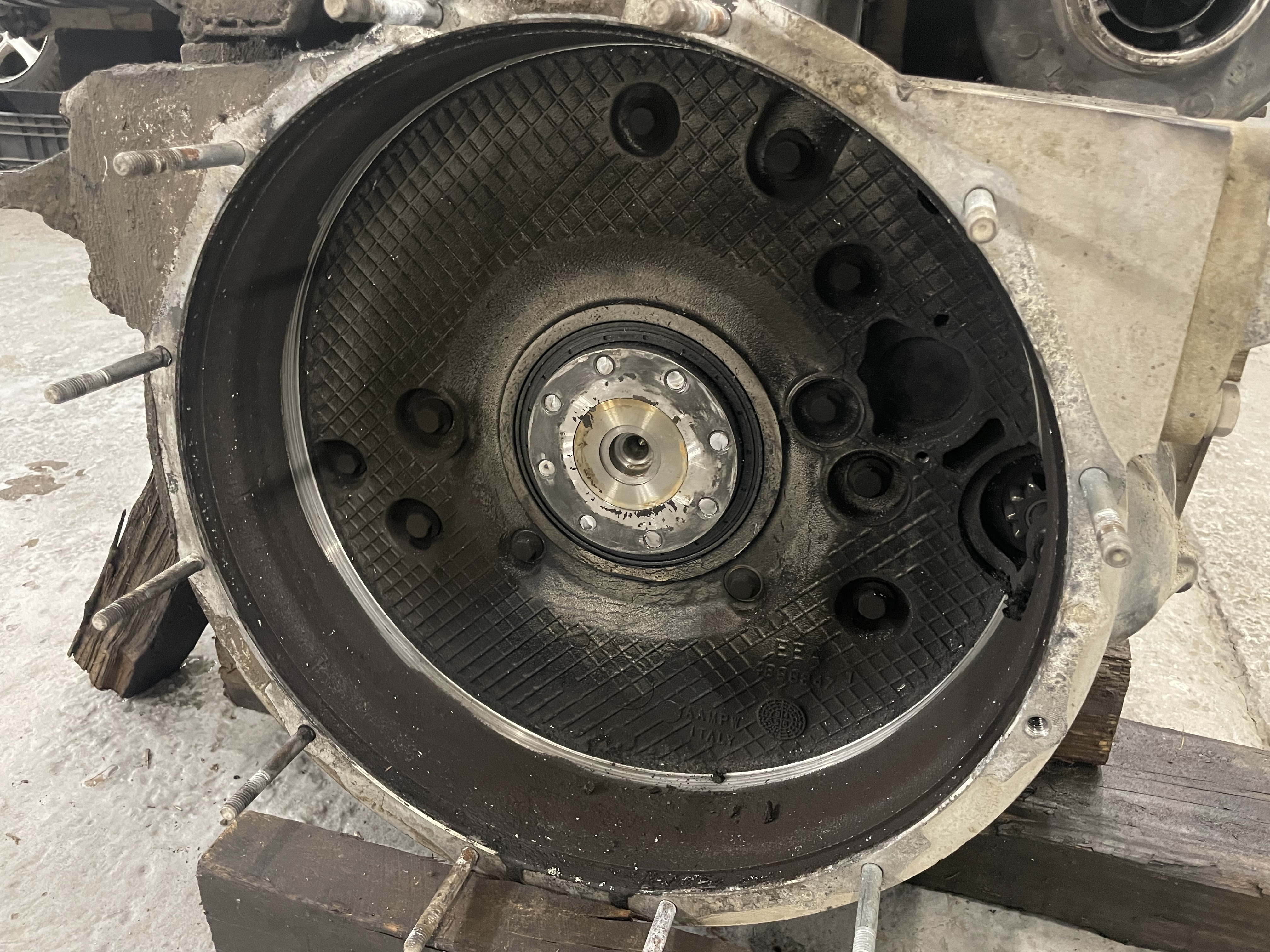

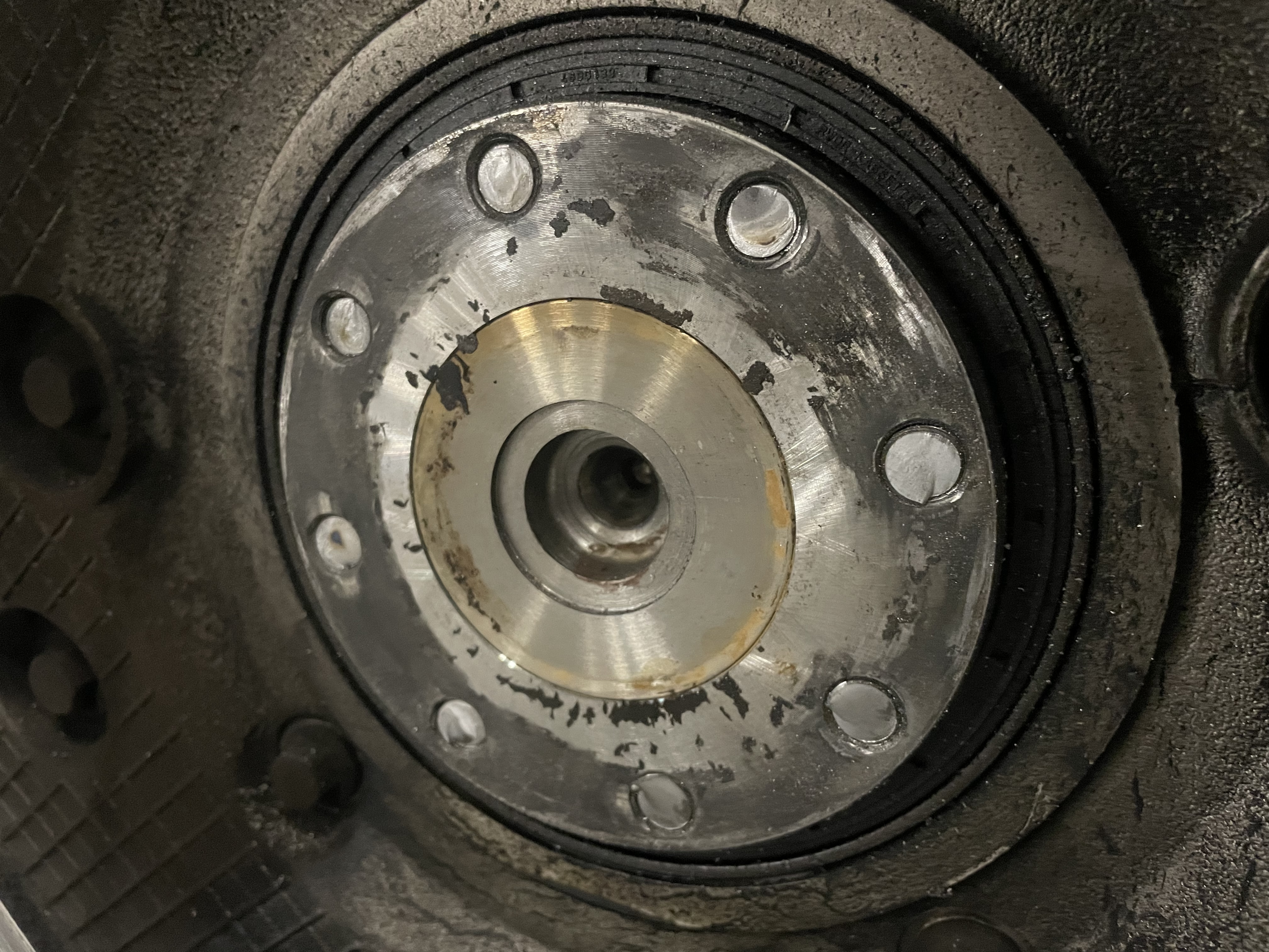

Iveco Eurocargo, chytilo to olej z IC, točky, rana jak z dela ... odtrhlo všetky šróby zotrvačníku ...

a jine skody nevznikly ? Ojka ven a pod ?

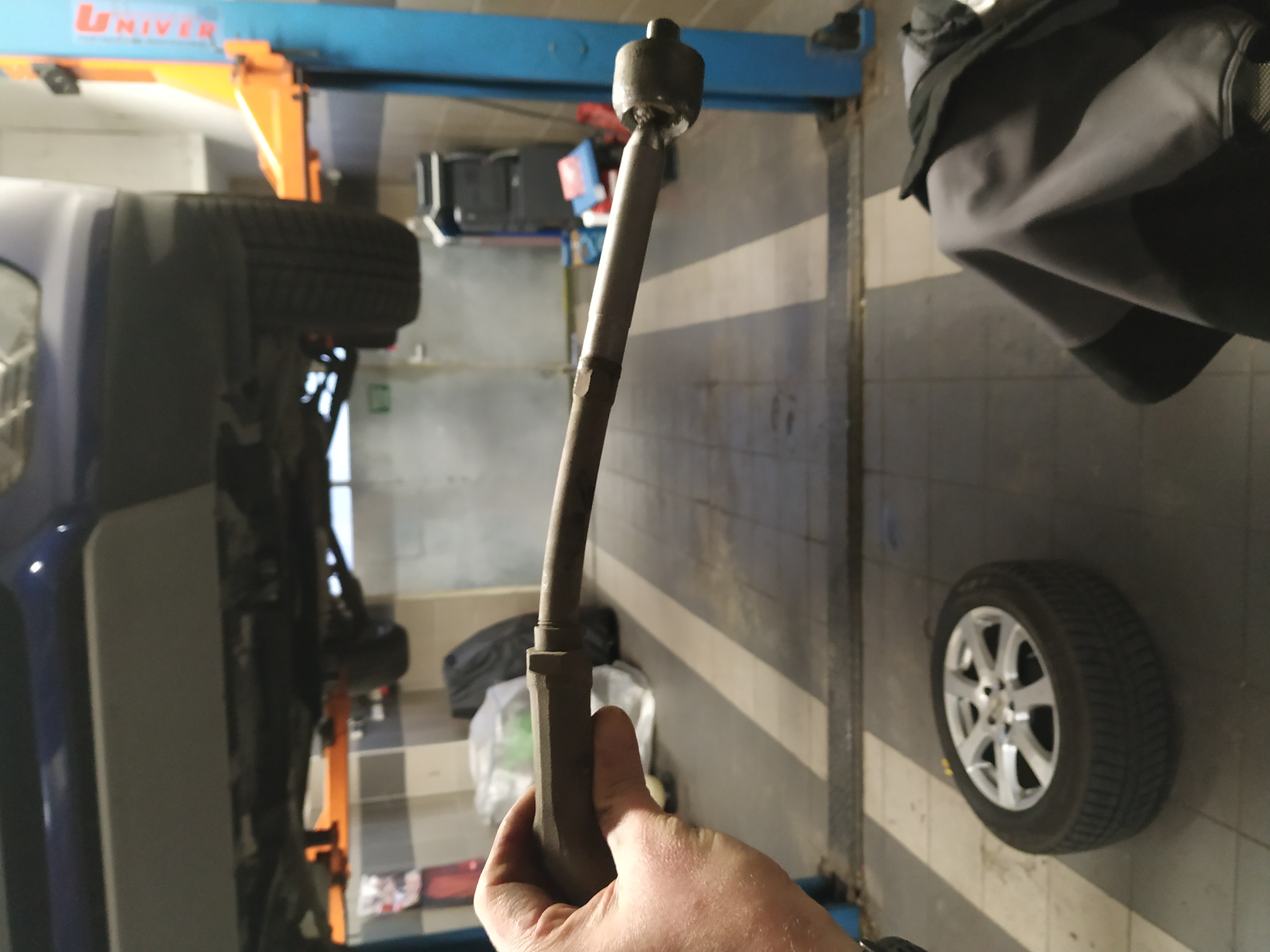

“Prosím tě nejde mi Elektrika na TZ opravíš to?

To je krásný tažný (rofl)
Já včera dělal kugu, prý dostal jsem smyk a mám teď trochu volant nakřivo :woot:

mufti píše: 04 úno 2023, 21:05 Iveco Eurocargo, chytilo to olej z IC, točky, rana jak z dela ... odtrhlo všetky šróby zotrvačníku ...
Tak to je teda řacha. To jsem v životě neviděl a ten drc na který se ten motor zastavil nestačil na setrvačnost setrváku a šrouby , pokud nebyly z regálu to prostě neustály..

mountune píše: 07 úno 2023, 04:04 To je krásný tažný (rofl)
Asi dával hodně kontra. 😄

Pak se přiznal že vzal palisády u krajnice (LOL)

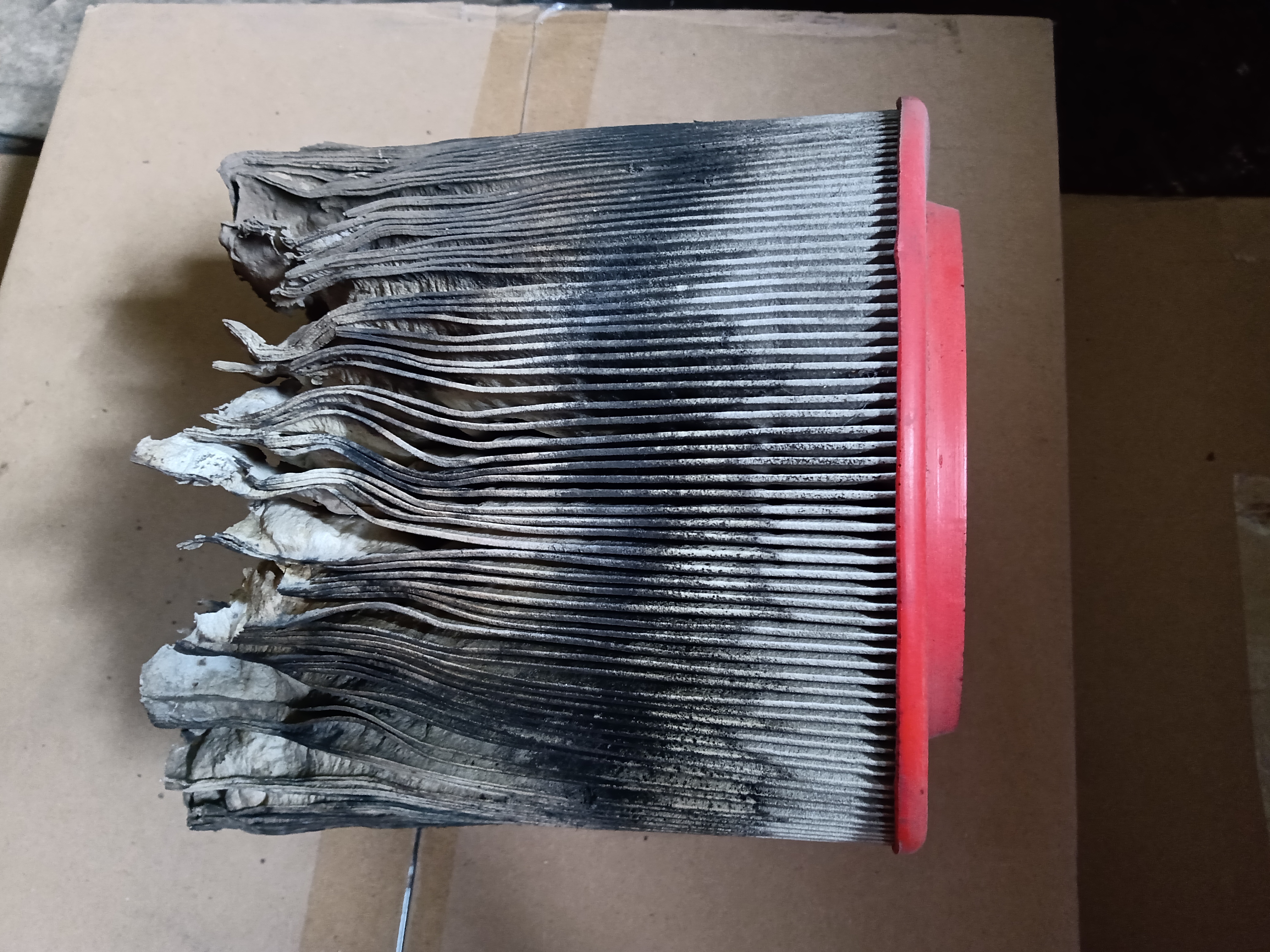

Najeto 13200 km

Nebe Tome. Výměna byla.po 13200. Minulou výměnu jsem dělal já. Celkem jsem z toho zklamaný, páč ve značku kolbenschmidt jsem celkem věřil. Už teda z dob kdy jsme jejich písty a sady válců montovali na liazky, zetory atd... Asi opravdu začnu montovat jen Mann. Sice cena je skoro dvojnásobná, no asi to bude muset zákazník zaplatit. Nemíním pak řešit nějaký zadřený motor kvůli lacinému filtru a poslouchat zákazníka, proč jsem tam nedal nějaký dražší.

Na filtrech nešetřím, cena je proti ostatnímu materiálu a ceně práce jaksi méně významná.
A ten filtr se nemohl zbortit při vysokejch otáčkách za studena, nebo tak něco?

Blbost, musí držet, ještě je ale problém i montáž že to někdy pořádně nesedne do té díry a pak to to víčko takto zmáčkne
