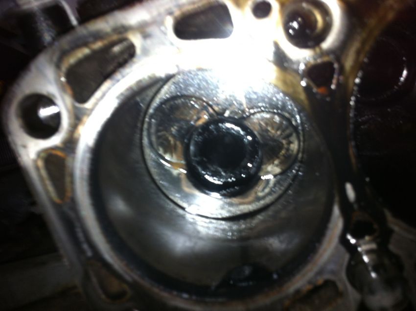

takže tu su fotky valca a piestu a nebolo to tam pridreté
fakt to vyzerá že to nevydržali tie ojničné šruby a nasledne zlomilo ojnicu

Zaujimave ze ten druhy srob na ojnici je tam a nepovolil :?

Dnes jsem tohle probíral s jedným fundovaným ze Škodovky a říkal,že není vada přetažených-nebo vůbec šroubů,ale že byla vadná série ojnic a škodovka-kdo jezdil pravidelně na servis dává 70% na opravu
A neřekl, v čem jsou vadné? Ve špatné technologické kvalitě, ojebaném materiálu nebo zpracování? To by měla firma přiznat, kdo a kde ty ojnice zkurvil...

neřekl.prostě prý špatná série
Příspěvky: 14461
Kamarád začal dělat v Česaně na motorech, tak jsem ho požádal aby se zeptal, říkal sice že tyhle věci má na starost oddělení kvality, ale že se poptá.
Nicméně když cosby říkaš tohle, tak si myslím, že to tak bude.
