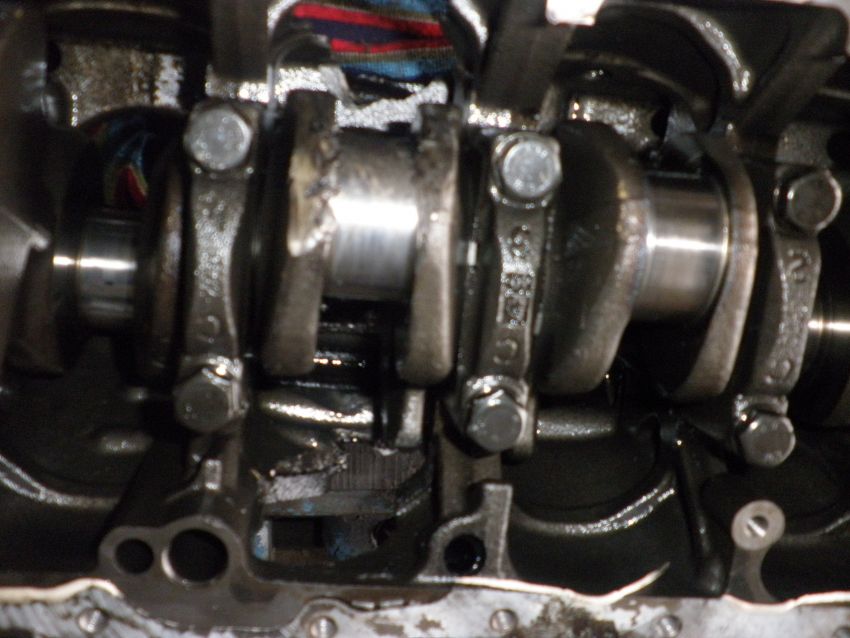

A tie šruby sú z motora BXE 2008 z ktorého vyletela ojnica?

[quote="
erikb"]A tie šruby sú z motora BXE 2008 z ktorého vyletela ojnica?[
Ty šrouby jsou z BLS z kterého vyletěla ojnice.

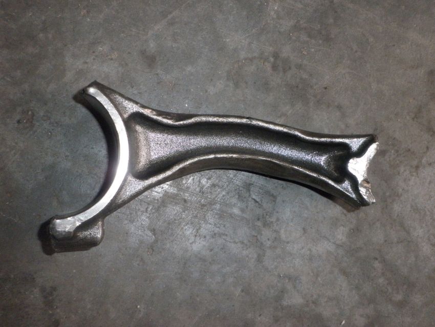

dneska jsem sylsel od mechanika ze Skodovky,ze se to pridira pry na pisnich cepech a proto to pak udela takovou paseku.

martin 83 píše:ojnice se podívala blokem ven :) prý jsou tam z fabriky přetažené šrouby na ojnici :(
jaky olej - znacka oleje tam byl v tom motru ?
Nedivím se, když vidím ty šrouby..martin 83 - ty jsou opravdu z ojnice? Vždyť nemají tělo, ty jsou tak na regál do skladu. Asi jsem zaspal dobu, tohle je nějaká moda, v nové sadě SKF na rozvody jsou pevnostní šrouby na kladky atd. a taky nemají tělo, jako ty original..Tak je nenamontuji, radši dát ty staré z prvovýroby, které mají 100000 km..Už na pohled kvalita neodpovídá požadavkům na tyto šrouby.. :(
Chtělo by je zkusit přeříznout pilkou...

no taky mám BLS - 203000km...co teď? čekat, opravit?

rami píše:
auto má najeto 178 000 a pán ke mě jezdí rok ,takže nevím co tam dávali před tím ,ale já dávam jen Mobil a za osm let žádná reklamace.

jericho-3 píše:Nedivím se, když vidím ty šrouby..martin 83 - ty jsou opravdu z ojnice? Vždyť nemají tělo, ty jsou tak na regál do skladu. Asi jsem zaspal dobu, tohle je nějaká moda, v nové sadě SKF na rozvody jsou pevnostní šrouby na kladky atd. a taky nemají tělo, jako ty original..Tak je nenamontuji, radši dát ty staré z prvovýroby, které mají 100000 km..Už na pohled kvalita neodpovídá požadavkům na tyto šrouby.. :(
jj z ojnice. dneska asi šetří opravdu na všem :D.dobrý nápad zkusím do nich říznout pilkou.jenom se bojím co uvidím.

[quote="rami"]dneska jsem sylsel od mechanika ze Skodovky,ze se to pridira pry na pisnich cepech a proto to pak udela takovou paseku.[/quo
Zítra kouknu na ty zbylé tři písty a podívam na ty čepy.

Som zvedavy na tie piesty!
