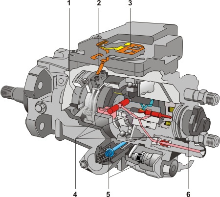

Pokud není čerpadlo v nádrži, což je teno případ, tak čerpadlo saje a vstupní tlak není 1at, ale musí tam být podtlak. Za vstupním holedrem je lopatkové čerpadlo, které saje naftu z nádrže a vytváří tzv. nízkotlak, který plní vysokotlakou část (pumpuje do futrálu). Podle otáček a odběru se přebytečná nafta vrací přetlakovým ventilem do nádrže.
Na tom obrázku toho moc vidět není, bohužel jinej nemám. Jednička je to podávací čerpadlo.(Tohle je ten "slavnej" Epic, ten nízkotlak je udělanej podobně u všech)
Ten nízkotlak se skutečně snaží vyrazit gufero a utéct okolo ovládací hřídelky mechanicky řízenéhé čerpadla. Gufero vydrží poměrně dost, protože ten nízkotlak ho vlastně svírá a první projevy opotřebení se projeví tím, že se začne zavzduňovat když motor neběží. Teprve později začné unikat nafta.
