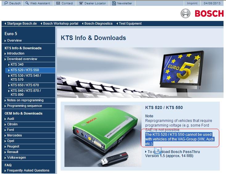

A ani nepude s VW group s KTS 550.

inak, to o nekompatibilite KTS 520/550 s VW Group tu uz niceman pisal.
neviem sice, ze preco prave u VW group je ta vynimka, ale asi nieco na tom bude.

Čize vysledok ja ozaj taky ako piše bosch:KTS 550 a VASPC=no cooperation
