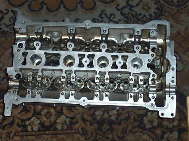

peterA4 píše: Uplne mi staci ze ma caka vymena 20-tich gufier na ventiloch.
na 1,8 20V je vymena gufier brnkacka,len si priprav fajne pinzety ;)

Diky za odpoved,aspon niekto...pinziet je dost.... :D chcem to ale robit bez demontaze hlavy....este stale si myslis ze to bude brnkacka?Raz som to robil ale to bolo 5 rokov spat tak si uz na to ani nepamatam...vtedy boli pokrivene len vyfukove ventily.A hlava dole samozrejme...
Uz si to robil takto...?kazda rada sa mi zide lebo moc takych ludi nie je....co maju s tym skusenost.Tie otvory v hlave sa mi zdaju byt primale...

Myslim ze sa to da,ibaze ktore ventyle robis tak musi byt piest hore aby ich pridrzal aby nepopadali do valca

No to je mi jasne... a este mu pustim vzduchu pre istotu...uz som to robil na inych autach tam bol ale ten otvor dvojnasobne vacssi...tak reku ci to tu nie je nejaka zufala robota na cely den.

pet ventyle v jednom valci to bude fuska

Apocitaj stym ze to budes robit na motore a plno veci ti bude zavadziat,a este tam budes fukat ten vzduch

na sacie ventily som si musel vyrobit speci pripavok aby sa mi tam vosli pinzety
