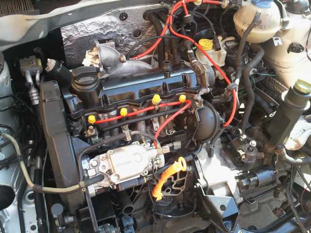

víko ASV když je z ASV hlava...
jizzle
Příspěvky: 90
Registrován: 29 dub 2011, 14:41
Příspěvek od jizzle »
gabo00000 píše:je potrebna uprava vika ventilov...dufam ze sa to bude dat nejak zvladnut...najma koli tesneniu sa bojim...
Teď když se dívám, jak vypadá AFN víko.. Ne že by to asi nešlo předělat, ale to bys musel být slušnej masochista. :D
A s těsněním by problém byl, protože ty hliníkový víka (ASV, ALH..) mají těsnění vulkanizovaný, tudíž nevyměnitelný a nedá se ani koupit. Navíc mají ty hlavy a víka trochu odlišnou dosedací plochu a úplně jinak vyřešený šrouby.
Jestli si dobře pamatuju, když jsem držel náhradní těsnění na to starý plechový víko, tak i radiusy oblouků na stranách (nad vačkou) jsou u plechovýho trochu větší, takže kdybys to posadil na ASV hlavu, tak tam bude mezera. Tímto si nejsu 100% jistej, ale každopádně těch rozdílů je tam víc než dost, aby to byl nesmysl předělávat.
Však si je porovnej sám..
AFN víko
moje ASV hlava na ASZ spodku (víko není standartně černý, je to holej hliník, toto je komaxit)
Ibiza mk3 230hp 440nm
