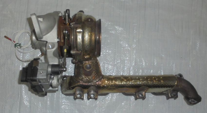

Doplňující info pro případné zájemce, umím tyhle turbíny (GTD1752VRK). Teď bude jedna skladem. Přípravu na svody umí zajistit Forest případně další.
A3 ASV 178kW GTD1752VRK

Gardnere, kde nachazis tu odvahu?! Vim uz o minimalne dvou pripadech, kdy jsi dodal toto turbo bez funkcniho REA.
Mimochodem, dez je umim zajistit, s overenim funkcnosti REA a s protokolem o dovyvazeni nad uroven beznych otacek coz je vhodne pro pouziti v extremnejsich podminkach. Jak plyne z vyse uvedeneho textu, dodavatelem tohoto turba vcetne prizpusobeni na puvodni pozici (plug&play) jsem byl ja 8-)
Nefunkcnost REA je castym duvodem prodeje za na prvni pohled priznivou cenu, predevsim na zahranicnich webech. Sehnat nasledne funkcni nahradni kus je temer nemoznou zalezitosti (vim z vlastni zkusenosti).
Paklize se nechate napalit a narazite na nefunkcni kus, mam na to elegantni reseni formou nahrady za jine, dostupneji ovladatelneho REA.
Ze zajmu jsem si poridil GTD1752VRK s vodnim chlazenim a integrovanym snimacem otacek, v pripade zajmu me nevahejte kontaktovat formou Obrázek
