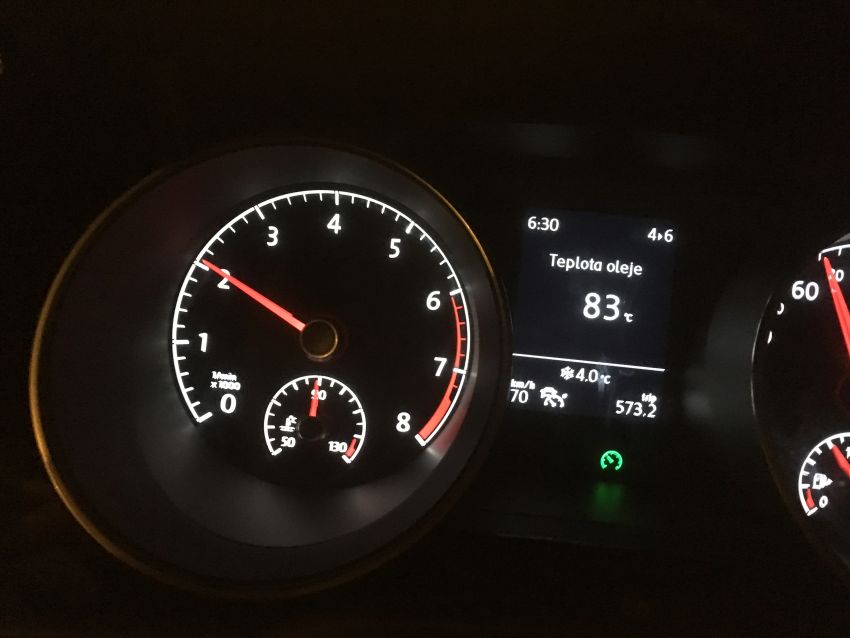

Mám 1.4TSi 2018 (Touran), snad vydží déle, než popisuje majitel Alhambry (LOL) ... zeptám se, byl to manuál nebo DSG? (pardon, pokud už to zmínil)...
Podle mě, ty TSička musí v DSG trpět dvounásobně a to z důvodu podtáčení !!!
Přecházel jsem z TDi na TSi a ten "našeptávač" mi v podstatě radí s tím TSi jezdit s naftou !!!!! Jako řadit nahoru při cca 2000tis. otáćek mi přijde fakt mimo, pak se může (a nemusí) zvýšit pravděpodobnost výše popsané závady...DSG si to prostě podtočí samo....
příklad, jedu cca 55km/hod (tachometrových) na trojku a našeptávač radí snad 5tku !!!!! (crazy) (crazy)

Jedu neco pres 70na 4ku a radí mi to zařadit nesmyslne 6tku...
