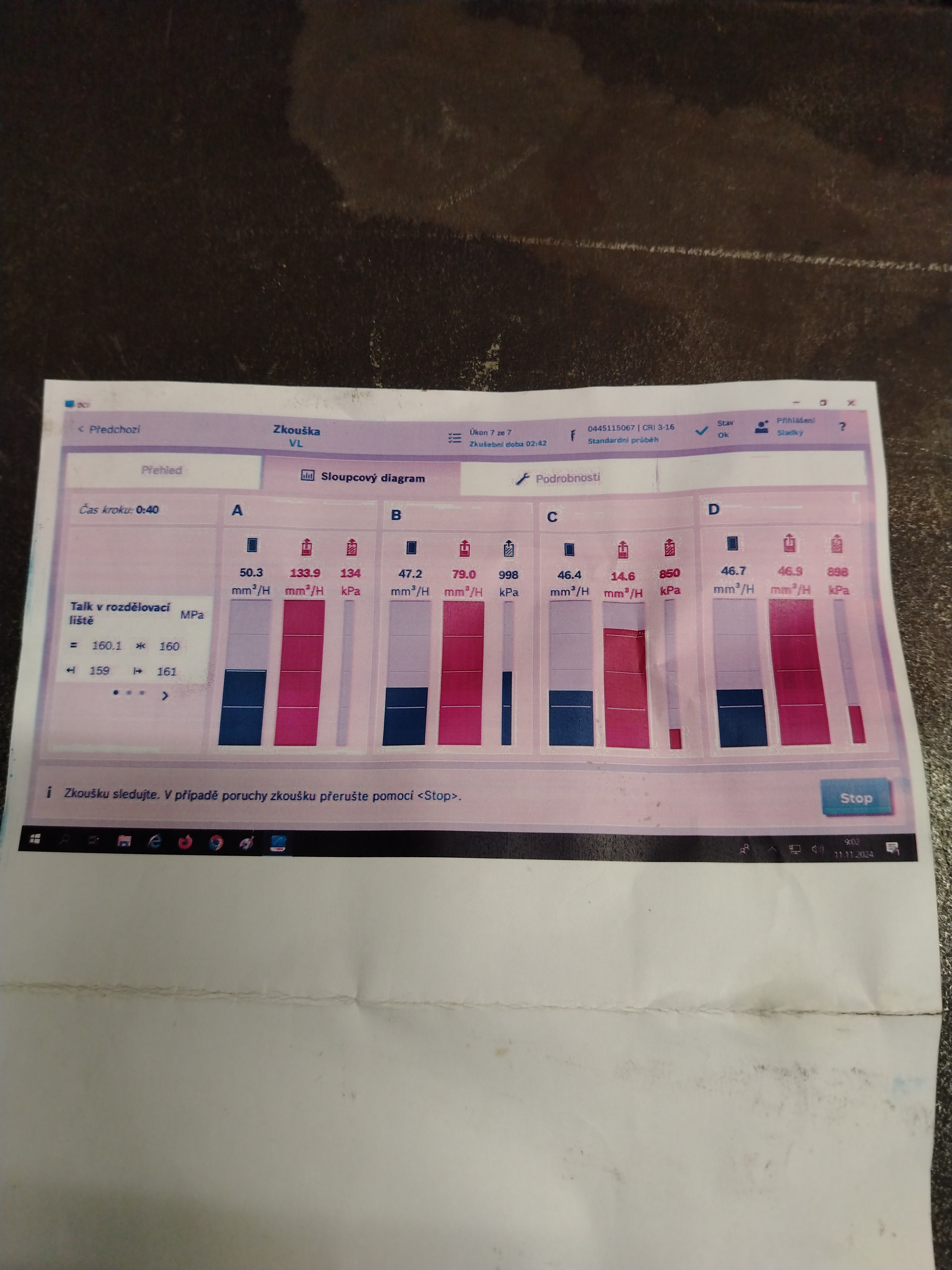

od Faltyn
Zdravím.
Byla to dlouhá odmlka. Byly jiné starosti.
V listopadu byly všechny vstřiky na otestování s případnou repasí v Iveco Počernice. Dle vyjádření všechny vstřiky špatné. U všech špatné hydropřepady. Takže jste měl trefu do černého 👍
Špatná zpráva, bylo mi řečeno že tyto vstřiky se nerapasují, pouze výměnou za nový?!
Jestli máte jinou zkušenost rád je pošlu jinam.
Nový pod šest tis není.
Další tvrzení měli, že tyto vstřiky tímto způsobem neodchazejí a že si myslí zda nemáme vydřený čerpadlo. Prý objevily kovové šupiny.
V rámci stavu a stáří vozu to začíná vypadat na eko likvidaci 🤣🤣
