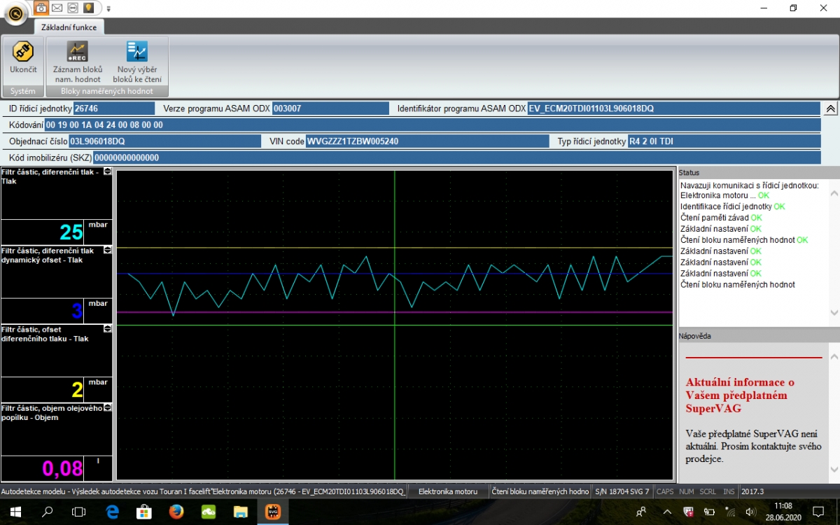

karell
Příspěvky: 154
Registrován: 10 úno 2013, 13:25
Příspěvek od karell »

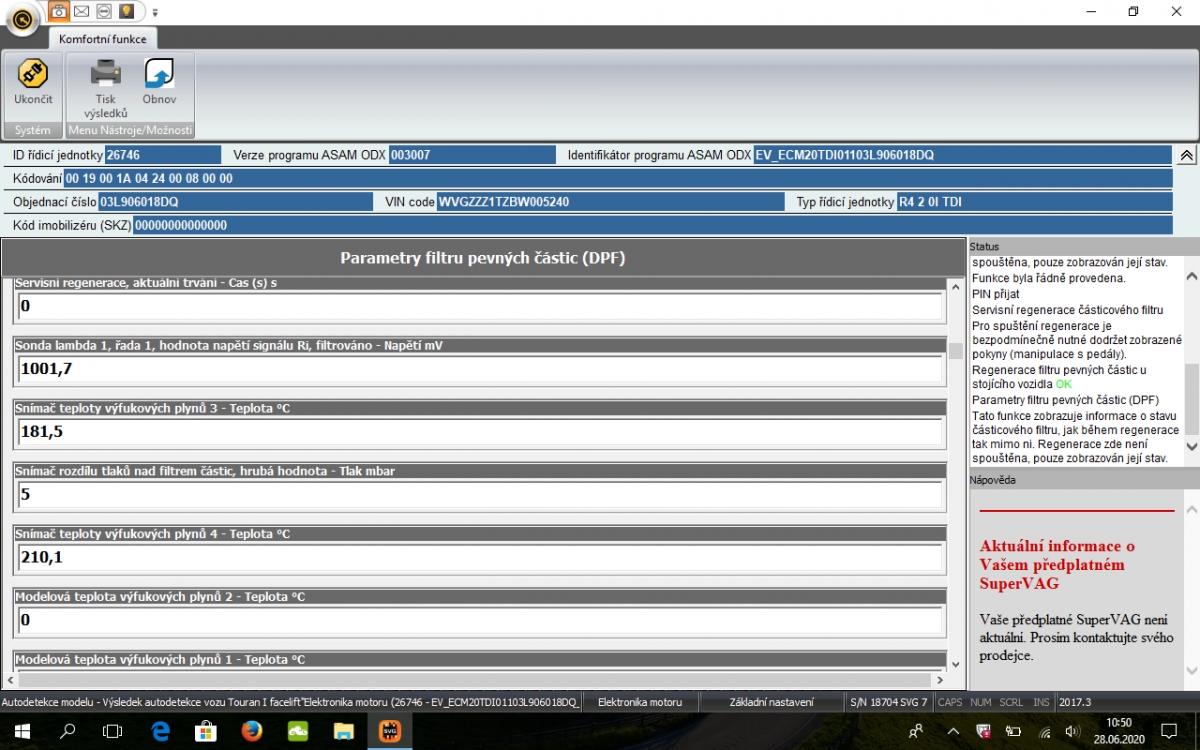

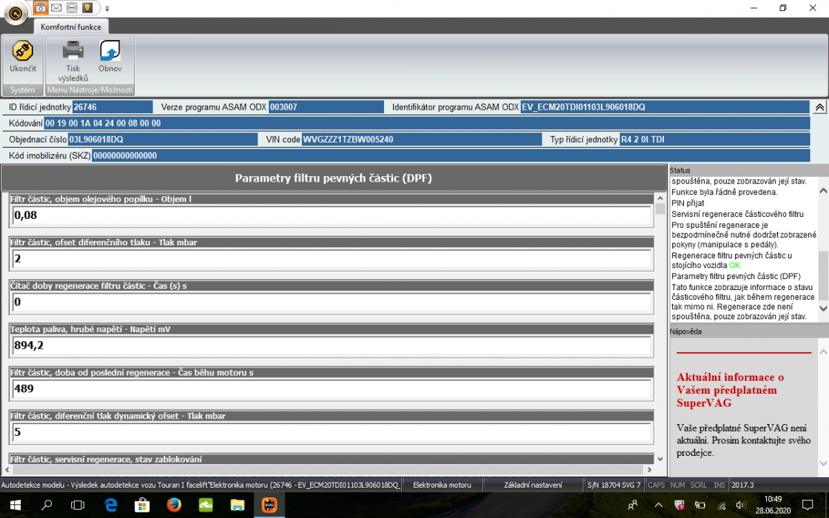

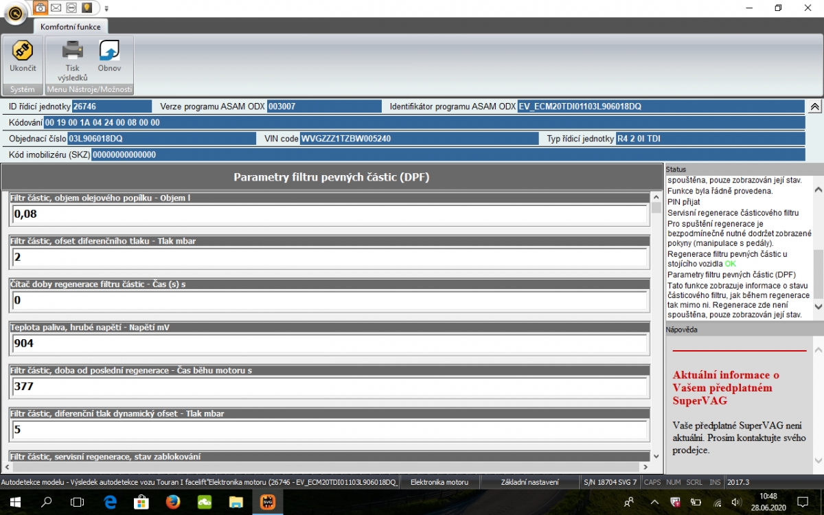

karell
Příspěvky: 154
Parametry DPF po regeneraci u stojícího auta.
Subjektivní dojem je že mi to chování přijde po regeneraci horší, nicméně to může být sugesce....
Jinak když odpojim snímač diferenčních tlaku tak se to chová stále stejně.
Rayx
Příspěvky: 2674
Bydliště: jz
Příspěvek od Rayx »
DPF vypadá OK, ono když je po regeneraci více průchozí, tak to cvičení od EGR na menším protitlaku od DPF asi bude v projevu chodu horší, to nemusí být sugesce.
