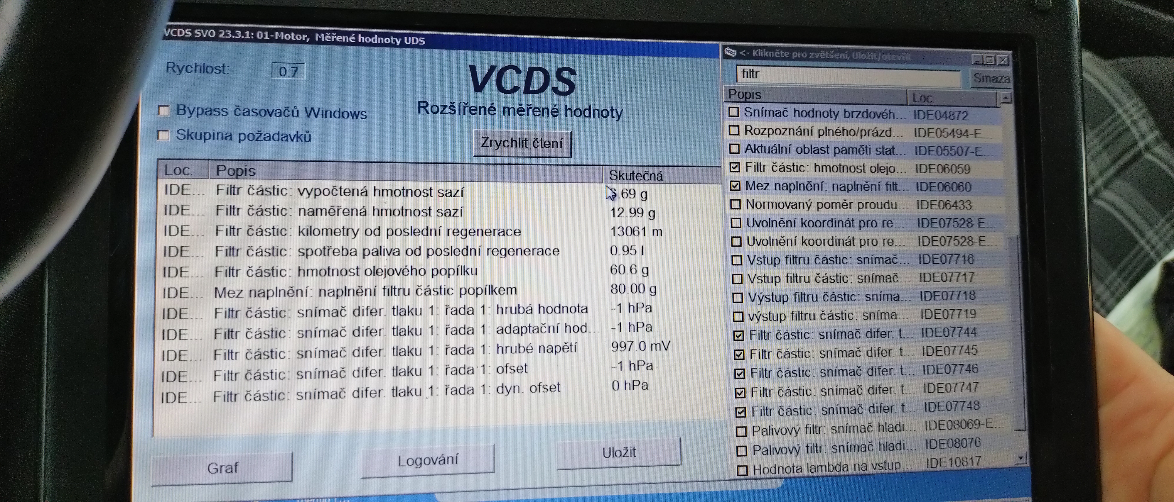

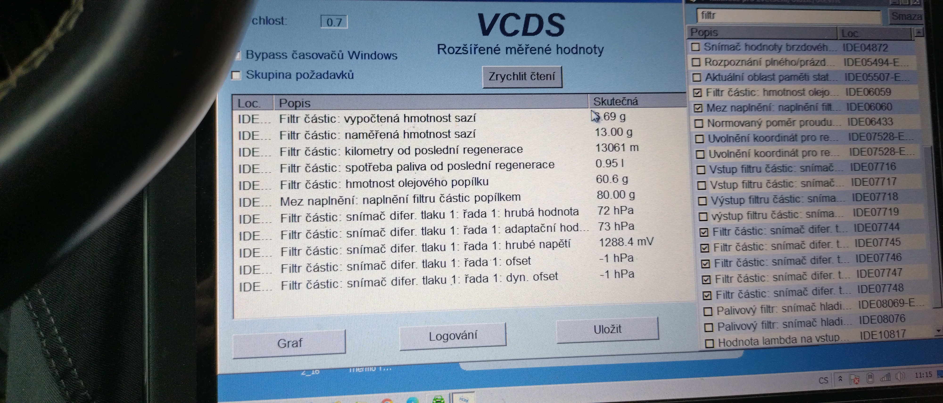

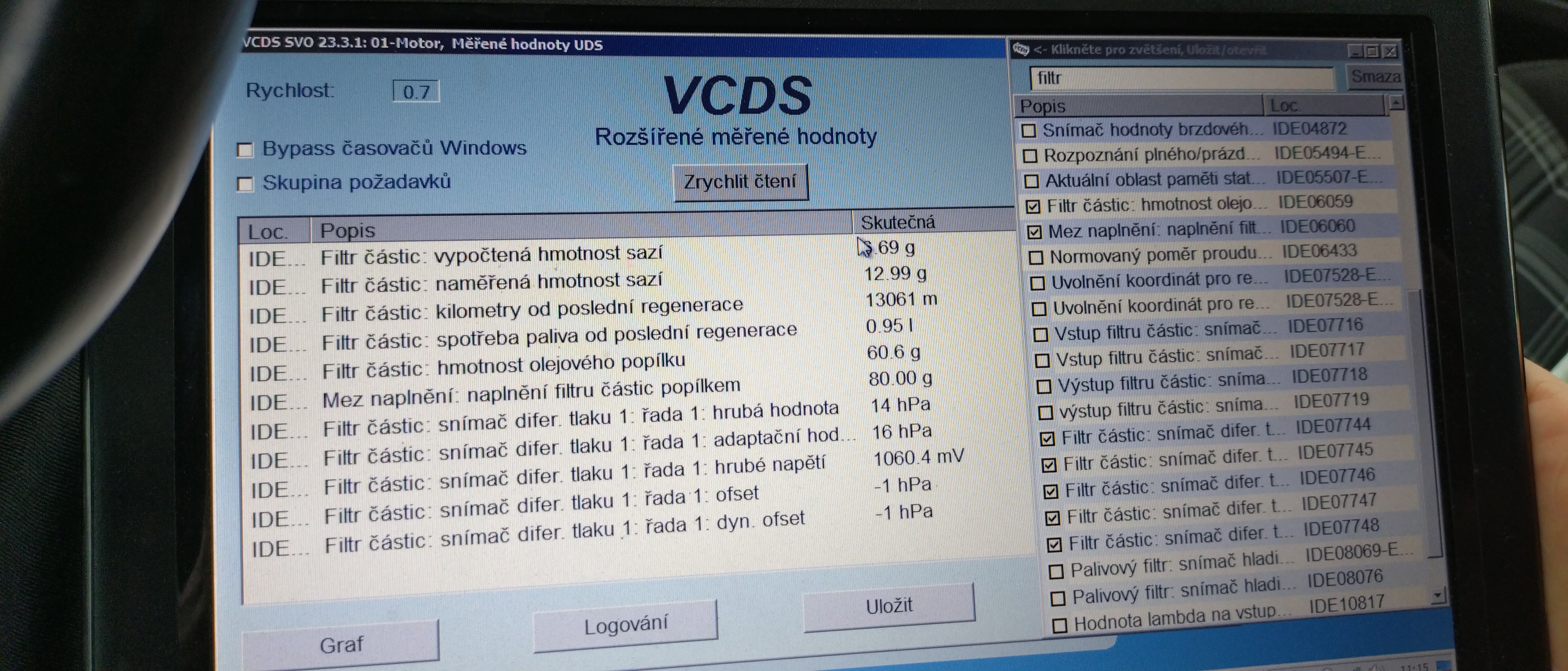

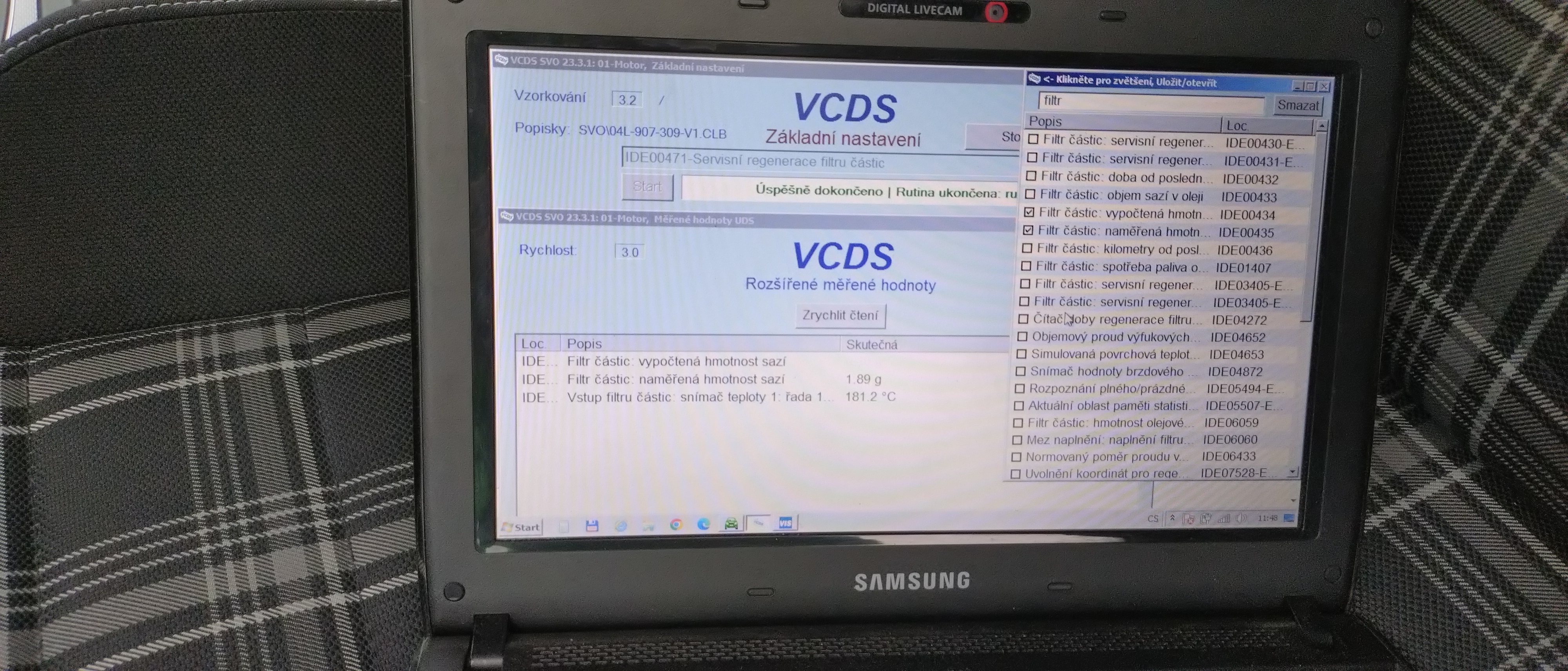

Re: Častá regenerace 2.0 tdi 135 kw CUNA
Pridam se...GTD CUNA na tacho 224tkm vyfuk naprosto cisty, nikdy se kontrolka DPF nerozsvitila, auto slape hak ma, jen regenerace co cca 60-80km.Vymena orig. cidla dif. tlaku(nalomeny natrubek)vymena hadicky podlakove regulace turba(prokousana) bez efektu.Ojej rekl bych extremne nezere od vymeny najeto 2400km a merka je na 3/4.Muze nekdo mrknout na hodnoty..?Fotky:vypnuty motor, volnobeh, 2500ot a po nucene regeneraci.Edit:Poradi fotek se otocilo ..
)Diky.
