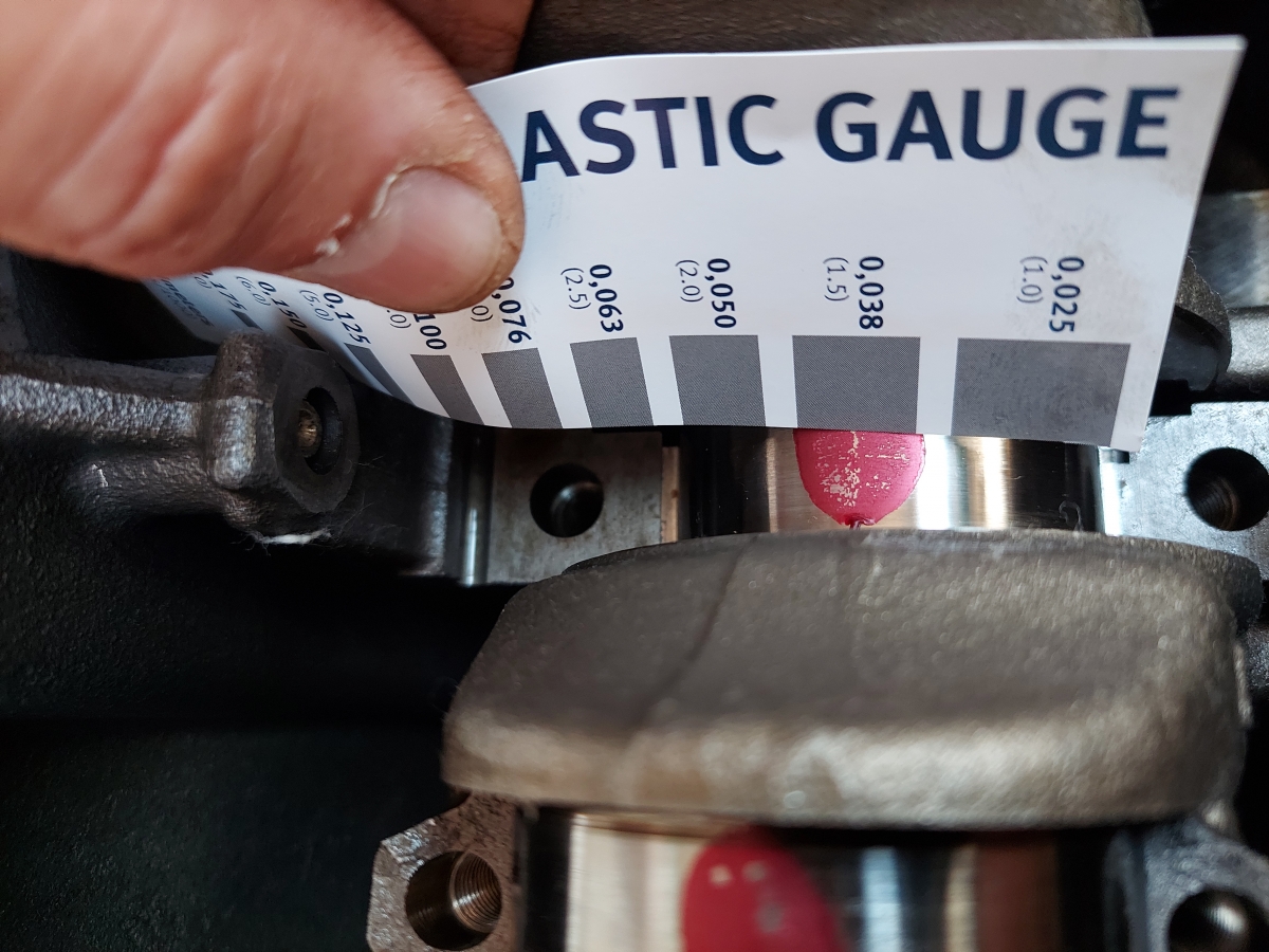

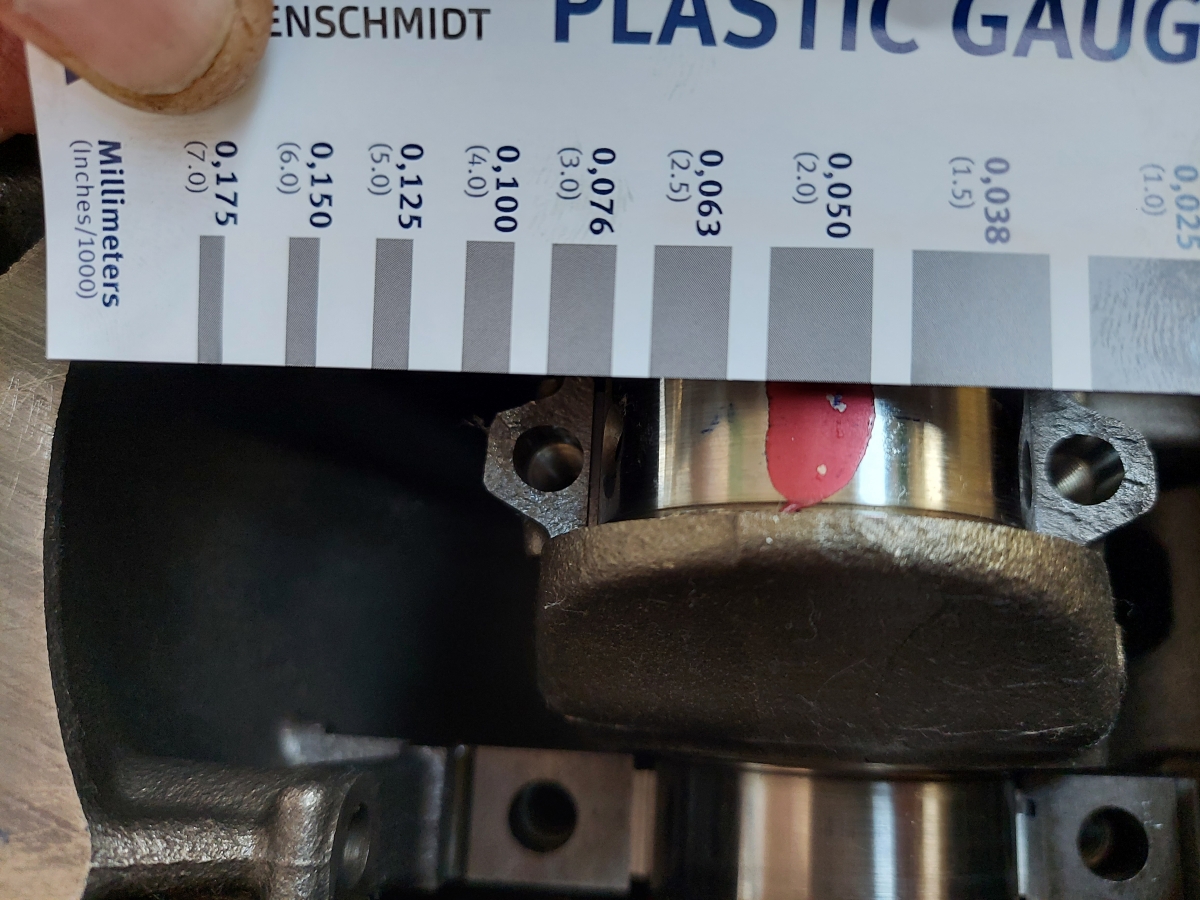

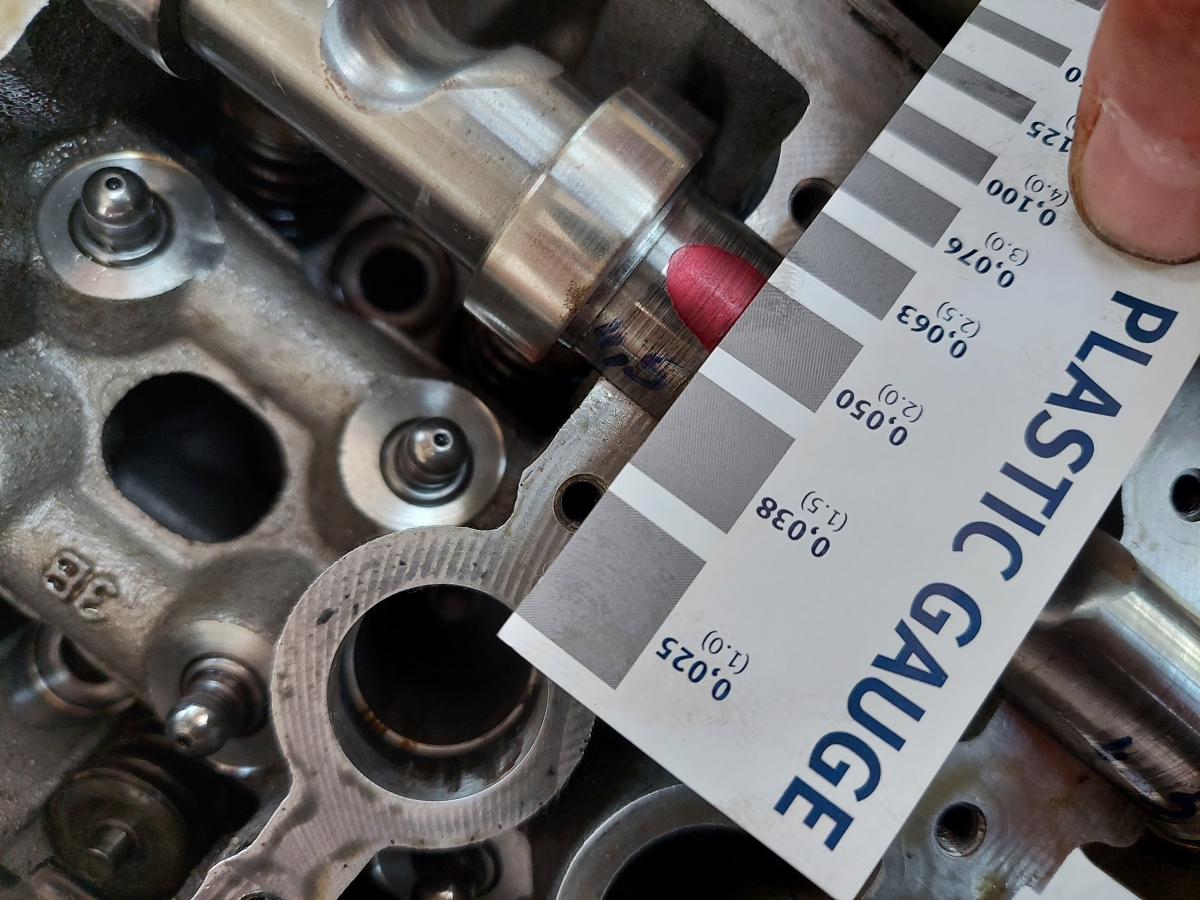

Ahoj, tak jsem pokročil dál:
- měřil jsem vůli vaček, kliky i ojnic tou páskou od Kolbenschmidtu.
Výsledky najdete níže na fotkách, ale asi takto:
- klika cca 0.03 mm
- ojnice cca 0,045 - 0,05 mm
- vačky cca 0,04 - 0,045 mm
Takže by to mělo být podle tohoto měření OK.
Následně jsem vyrobil přípravek na test ostřikovačů pístu a tady je to nejzajímavější:
- staré 3 ks otvírají kolem 1 atm + 1 ks při cca 1.5 atm
- nové na porovnání otvírají při cca 1.8 - 1.9 ATM
Ty hodnoty tlaku nejsou absolutní, spíš jen pro porovnání...Takže to vidím asi tady ten problém.
Co vy na to? Honza

Kolca
Bezva, měření na plastik s namontovaným dílem je uplně jinde než měření mikro na demontovaných dílech
Na té hlavě bych ale ohlídal i kvalitu povrchu všech uložení, vůle v jednom směru je jedna věc, vydřené drážky druhá ...
klika hlavní
mikro 0,08
plastik 0,03
klika ojky
mikro 0,1
plastik 0,04-0,05
hlava vačky
mikro 0,1
plastik 0,04-0,045
