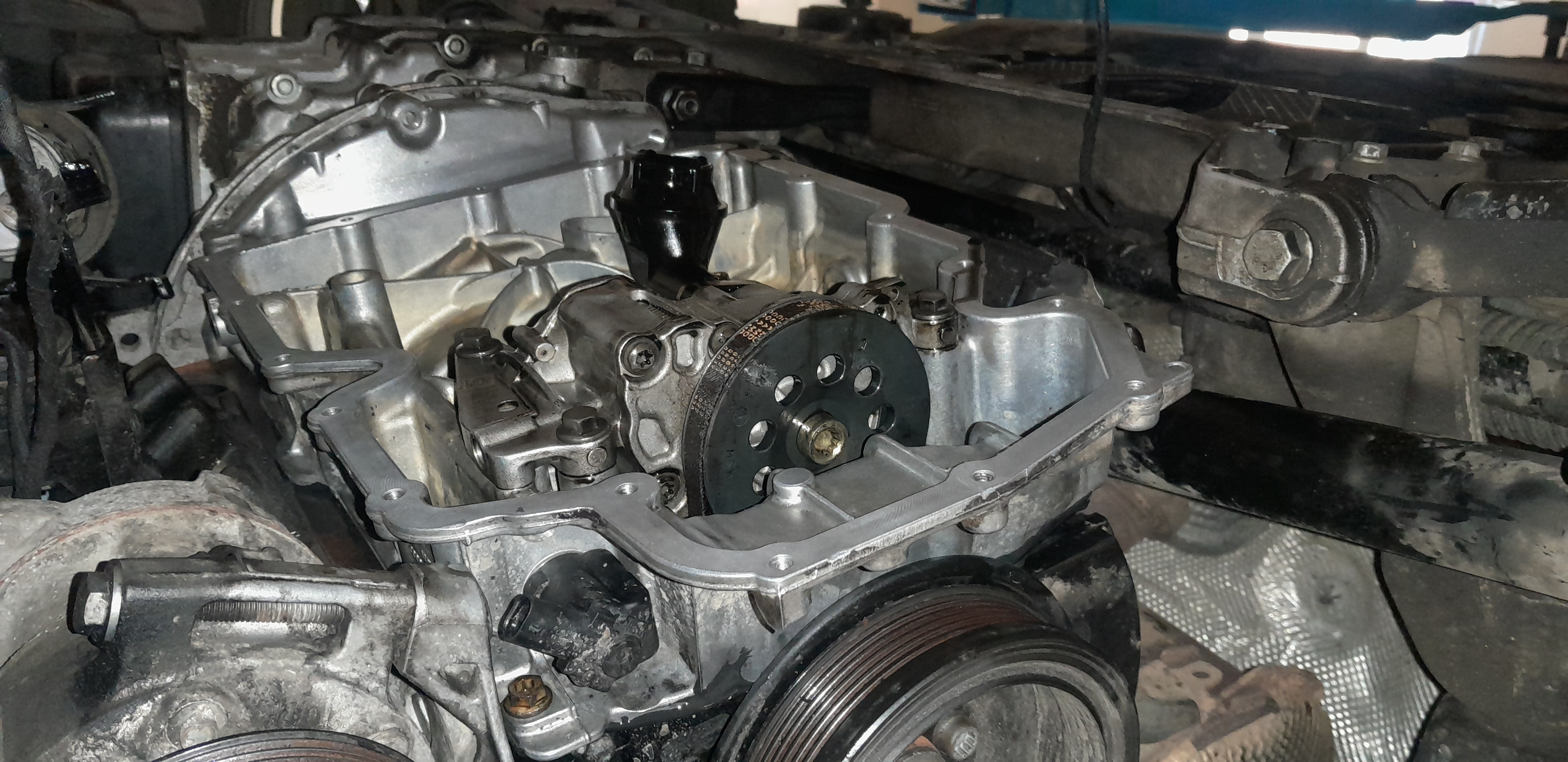

Příspěvek od Jirka. »
Včera jsme dělali gufero rozvodů na EVO motoru. Tam je ta spíčená mezivana a kolega mě ukecal, že to tam loupne bez sundavání. Tak dneska opakovačka s komplet mezivanou ven. Teklo to jak Labe. Jinak ještě na to mám radu od zkušenějších- prý to nedotahovat na fest, ale nechat den zaschnout aby se nevytlačil všechen silikon a druhý den dotáhnout. Ale to by to auto smrdělo na zvedáku 3 dny (LOL)

Re: Golf 7 1,6tdi teče olej proudem
Jo tyto postupy máme i na traktorech na motorech Deutz,Man....dotáhnout třeba jen na 2Nm a přetáhnout za 24hodin...člověk se pořád učí no :roll:

Příspěvky: 2136
Jo jako asi to není blbej nápad. Ale jak říkám na těch evo motorech je ta debilní mezivana tam musí i olejovy čerpadlo ven a to bych jeden den namontovat mezivanu, druhý dotahnul plus montoval vanu a treti dotahnul vanu.
Příspěvky: 20636
Jojo to mezipatro je zlo, PSA motory nebo vlastně i Ford už to tak mají od nepaměti,blbý řešení na spoustu věcí :roll:
