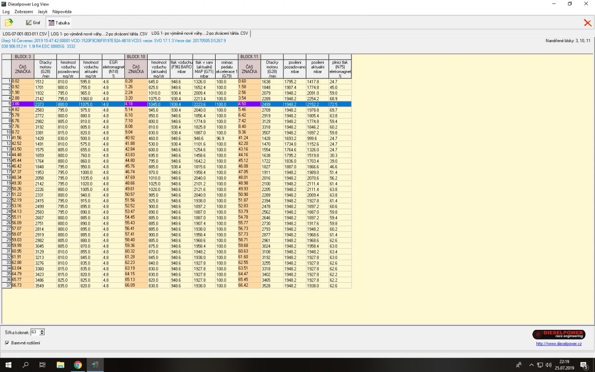

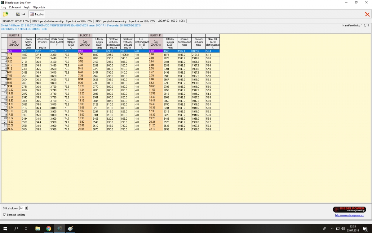

Tady si dovolím ještě hodit tabulky kdy OCTAVIA jela krásně a to jen pouze po rozhýbání regulace na turbu a byla poprvé vyměněna N75. Od té doby je to jen horší a neopravitelné. I střída je tu bych řekl takřka identická ve všech otáčkách.Bych brečel už!!!
