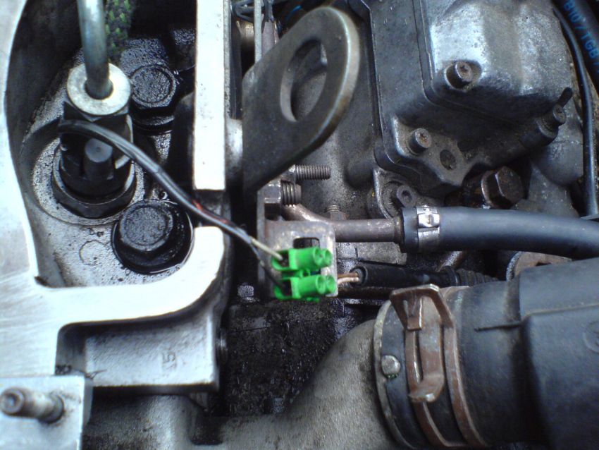

Já viděl stejné čerpadlo v Citrusu XM 2,5 TD. Co ty čidla? nevim na co je to v sání, v expanzce je čidlo, ale to je odpojené, já bych nejradši zkusil přehodit ty drátky ke vstřiku, ale nevim jestli něco nezmastim.

...najprv ich odpoj a tak to prejdi a až to bude stale to iste tak ich prehod tie dratky...

Odpojené drátky - skoro nejede, přehozené drátky - jede stejně ale kontrolka vstřiku svítí už po nastartování :( Tak nevim....

..hmm tak to bude problém hadam asi chyba čerpadla...skus si zohnať mechanicke ako spominali predomnou,neviem kde inde by ešte mohla byť chyba...

Dal sem to na diagnostiku:
Diagnostika elektronických systémů FIAT EDC 1.3.1 Paměť závad
10 Ovládací jednotka regulát.rychlosti
Přerušení/zkrat na plus
13 Měřič množství vzduchu
Příliš malý signál
142 Snímač pohybu jehly
Přerušení
Počet závad 3
Laicky řečeno: byl zatuhlý aparát který ovládal množství nafty na čerpadle- záv. 10. To mi rozchodili v servise. Takže auto de za plynem, tahá slušně, ty další závady se projevují občasným lehkým poškubáváním a trochu rozhádaným volnoběhem - asi de jenom o kontakty v el. Jinak díky za rady, kuchal sem kde co, došlo i na čerpadlo, byl sem blízko. :lol:
