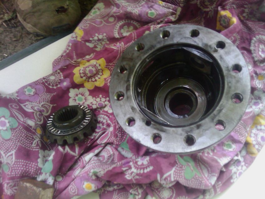

Dam, dolozim fotky. Dneska som rozoberal prevodovku, diferak mal velke vole a vymlatilo mi jednu poloos. Ako tak vymedzene, uz len nahodit...
Kolko si tam mal volu?
Lava poloos mala cez pol centimetra na vystupe na poloos, uz zacalo aj tiect cez semering.

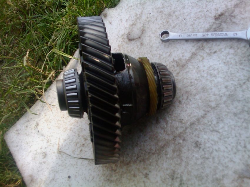

Obrázek Vsetko to robi toto lozysko s vymedzovacimi podlozkami. Nedal som to sice do 100%, ale lepsie ako povodne. Treba rozne hrubky podloziek.

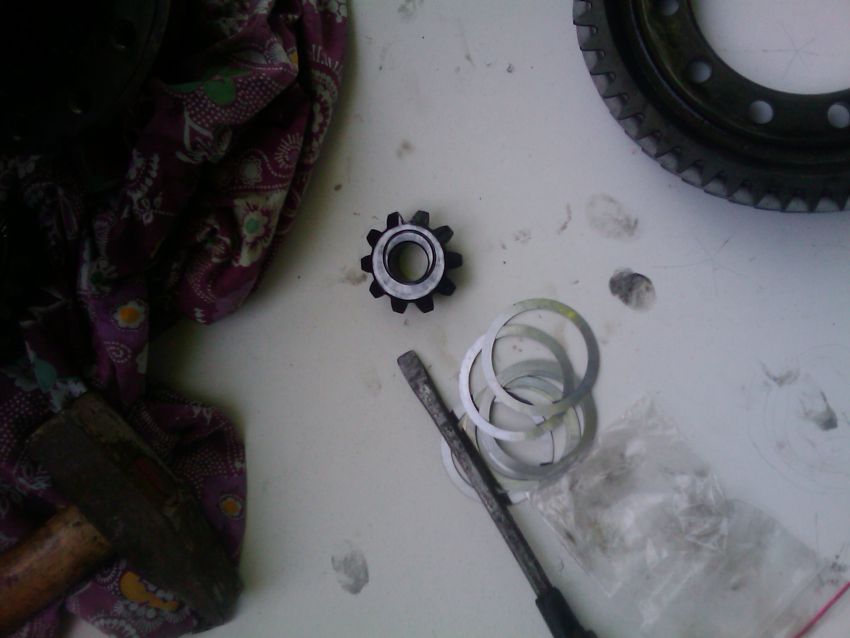

ObrázekKoliecko priamo z diferencialu z kolmeho kolika a vymedzovacie podlozky.

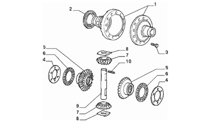

Takze vsetko ok, auto jazdi. Spojkove lozysko muselo ist von. Na vybratie sme pouzili tubu od silikonu, presne pasovala. Dam si to patentovat. Ta vola sa da vymedzit, len treba rozne hrubky podloziek do diferencialu. Je to pod poziciou 4. a tlacia na ne male lozyska pod poziciou 6. v tom je cely pes zakopany. Obrázek
