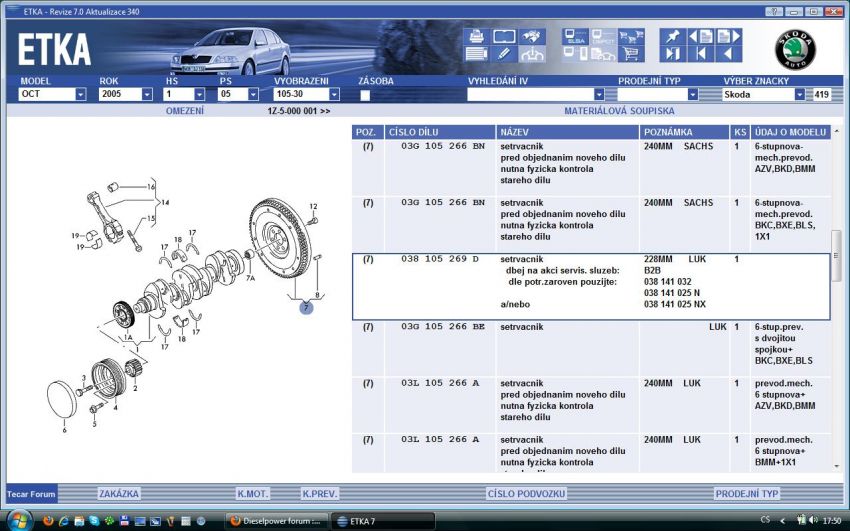

ondratdi píše:
Huml píše:nemyslím, vím, je to klasickej setrvák ATD, na O2 totiž žádná origo jednohmota neexistuje ;)
Na Oct2 je origo 1hmota, lamela a přítlačák jsou stejný jako na ATD jenom setrvák je jinej. setrvák 038105269D, lamela 038141032, přítlačák 038141025N
Oukej :D
OII 1.9 77kw BJB - Hybrid by Andre, S1043, jednohmota + HDS, soft Reesha DP 140kw/420Nm

jj, je to pravda, omlouvám se za mystifikaci, zmátlo mě, že na cc-autodíly, tam mají napsanou i O1, ten 038105269D by měl být opravdu jednohmotnostní na O2

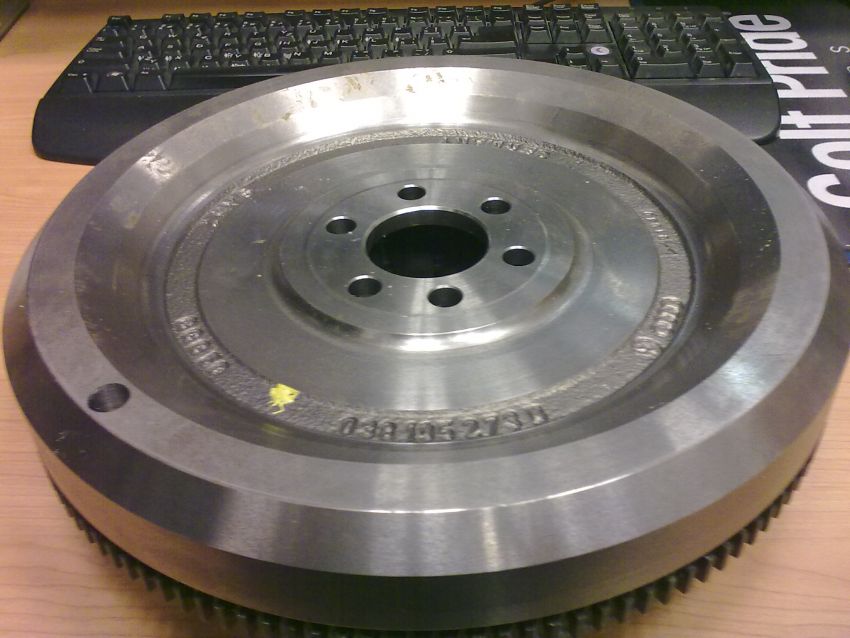

Tak tady je ten original jednohmotnosti setrvak na OII 038195273D .. prej teda!? ... jen to cislo nikde neexistuje :o

no podle toho čísla co je odlitý to nenajdeš, je to jak s jednohmotou na O1, tam je taky uplně jiný číslo, než podle, kterýho se objednává, toto by mělo být správně

Ten jednohmotnosti setrvak na OII 038195273D co má P_J na fotce nejde do OI.
Je vyšší než ty do OI,někde ještě mám fotku,jak to bylo opřený.
(rýhy na přítlačáku)
Osobní zkušenost.
To sem si tenkrát vyslech od mechanika co sem to koupil za kradenou sračku.
