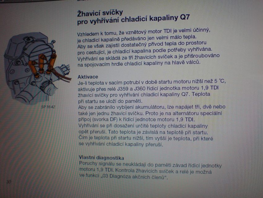

Jinak neví někdo, jestli mám ty předtápěcí žhaviče? Kam se vůbec umisťují? Někde na výměníku? Mám Toledo 1L, 1Z. Při jaké teplotě spínají, nebo čím jsou ovládány?

taky mam toledo a pokud vim tak tam svice do vody nejsou, je tam pouze ventil na pousteni tepleho paliva do pal. Filtru. Jinak mam i passata a ten je ohratej o dost drive nex toledo (passat PDcko, toledo rotacka tdi). A kdyz jsem jel se znamyho 2.5 tdi r5 tak tam to trvalo jeste dyl.mirek999 píše:Také mám v autě Wahlera. A jakmile prostě stojím a chladím, tak jde teplota dolů. A to foukám na dvojku. Takže žádnej tajfun. Potom jedu dálku, ale jakmile zastavím a foukám jde to dolu. Prostě se více obleču a už to nějak neřešim. Lepší mít kulicha, než jezdit se studenym motorem. To by pak mohl kašlat.

ale to vykurovacie teleso ti pojde len ked to budes mat v AUTO rezime ...
a funguje to ani trochu inak, je tam viac stupnov vykonu, mne to zopne okolo 1300-1500 ot., myslim, ze to spina podla mnostva prudu, ktory dava k dispozicii alternator

G12-ku kupujte s ++. Má více antikorozních aditiv.
Jinak s výměnou termostatu se nic nezkazí. Nikdy nevíš jestli už nená nějakou chybičku. Ale je potřeba si uvědomit, že motory TDI, CR, PD ,mají velkou účinnost, proto toho tepla na ohřátí už moc nezbývá.
Z toho důvodu přidává výrobce různé pomocné ohřívače, aby se motor vůbec ohřál na provozní teplotu. Např. VW - elektrické ohřívání, Mercedes naftový bufík.
Ohřívání u VW neni závislé na otáčkách, to je blbost. Ř.j. sleduje kolik dává alternátor a podle toho dovolí zapnout ohřívání a kolik. Jsou tam tři žh. svíčky.
Naftový bufík funguje tak, že po nastartování motoru se zapálí a vypne se až teplota motoru dosáhne potřebnou teplotu. Úplně normálně při pomalé jízdě nebo z kopce jde teplota dolu. Krásně slyšíš, jak bufík zase začne bufat.

Jak tedy fungují ty ohřívače? Kdy se zapínají a kde jsou?
