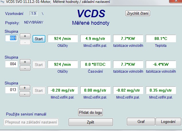

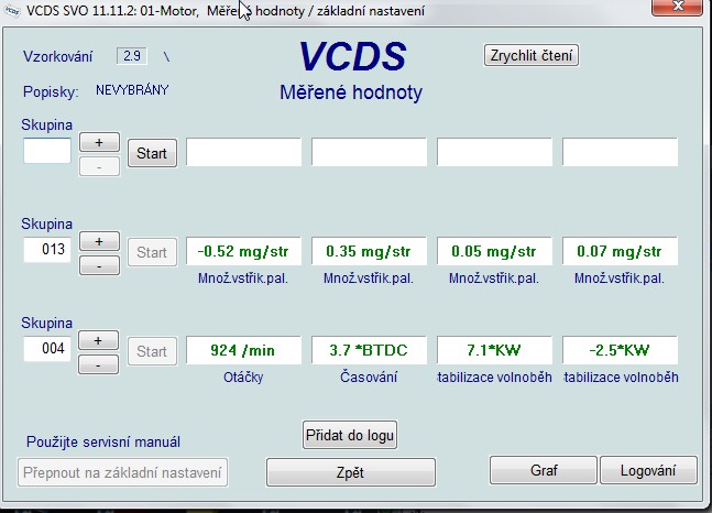

mam 2.0 103kw BRT startovaní v pohodě, ale velká spotřeba, tak jsme to z -2,5 změnil na nulu to auto nejelo a pak jsem to změnil na -6,4 a už se spotřeba malinko zlepšila, ale přemýšlím o tom, že to ještě přetočím více do minusu takových -8

No -8 se mně zdá moc, nemáš na čerpadle posunuté o jeden zub ?
je tam většinou drážka mně dříve nastavil že dal nadoraz drážky ne levou stranu pak aby auto mělo super spotřebu ,výkon atd. muselo to byt na -3,4 .
ale teď mám -0,5 a je to super a mám to teď uprostřed drážky .
mám 1,9 TDi PD
a kolik máš spotřebu na volnoběh ?motor zahřátí a vypnutou Klímu atd.je to v kanálu 15 a vidíš tam hned vedle aj nm .
Passat B7 2.0TDI 103 CFFB, Highline

podle palubáku mám 0,8 někdy 0,7l(až to žahřeju, tak to zkusím na tý 15), ale včera jsem jel z Prahy hodně v klidu do Český Lípy a spotřeba 7,8l což mi nepřijde moc dobrý, když jsem jel furt 90-120km/h a nebo u motoru 103 kw a těžký Alhambry to je třeba normální spotřeba.

No myslim si ze uz musi byt aj pocut ked je tam -6 a viacej ze tam je uz tvrdsi chod.Za dalsie ako tak pozeram mas vlnobeh 924ot/min co je o 100 viacej ako byva bezne u mensich osobakov.To bude asi tou vahou auta aby pri pustani spojky do zaberu motor nezdochol.Pri tychto otackach bude mat kazdy motor namiesto 0.5L viacej a to tak ako mas ty.Je zaujimave ako tu kazdy steluje a len malokto tomu fakt rozumie tak ze ked vtom nieco zmeni co vlastne meni myslim konstrukcne co sa vmotore deje.Za dalsie ake mas pneu?Aky tlak vnich mas?Aky je styl jazdy?A kopec dalsich veci ma vplyv na spotrebu...CO geometria?Bolo to burane ako je to opravene v akom stave motor ako taky je ako je zasrane EGR + sanie atd dalsich milion veci.
