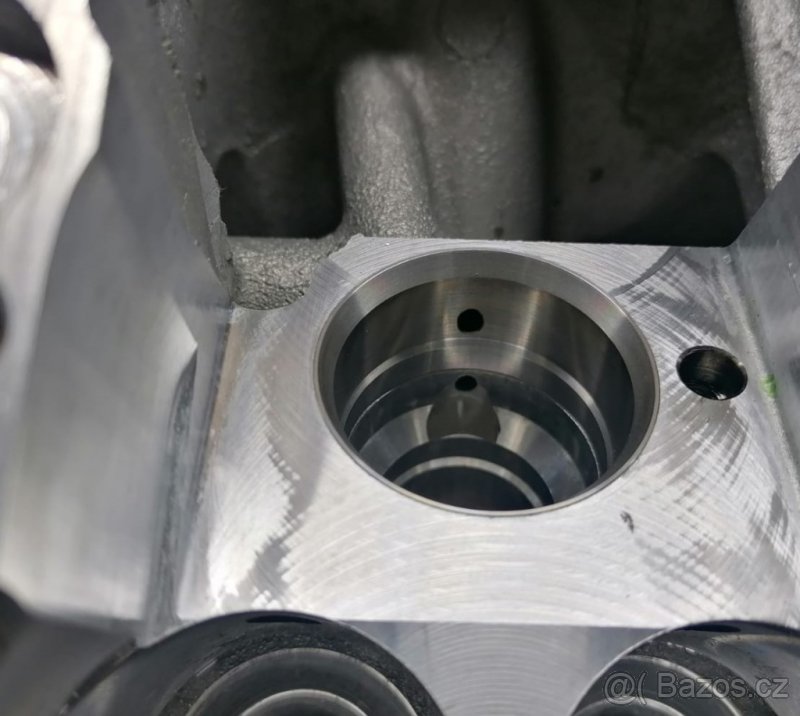

Tak jsme to dnes rozkopli a šachty vypadají opravdu nějak takhle
(v zápalu boje jme zapoměli vyfotit,ale hodně podobný jako na obrázku)

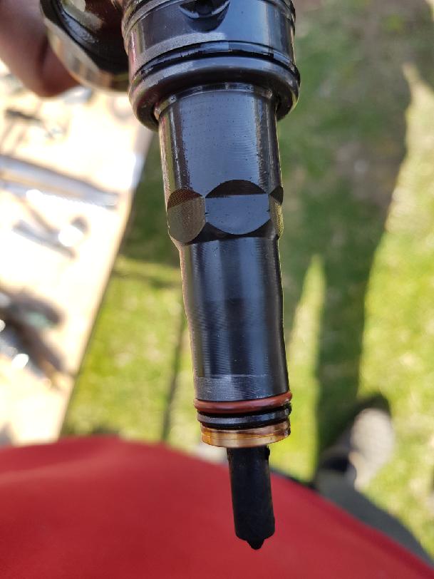

vstřikovače takhle

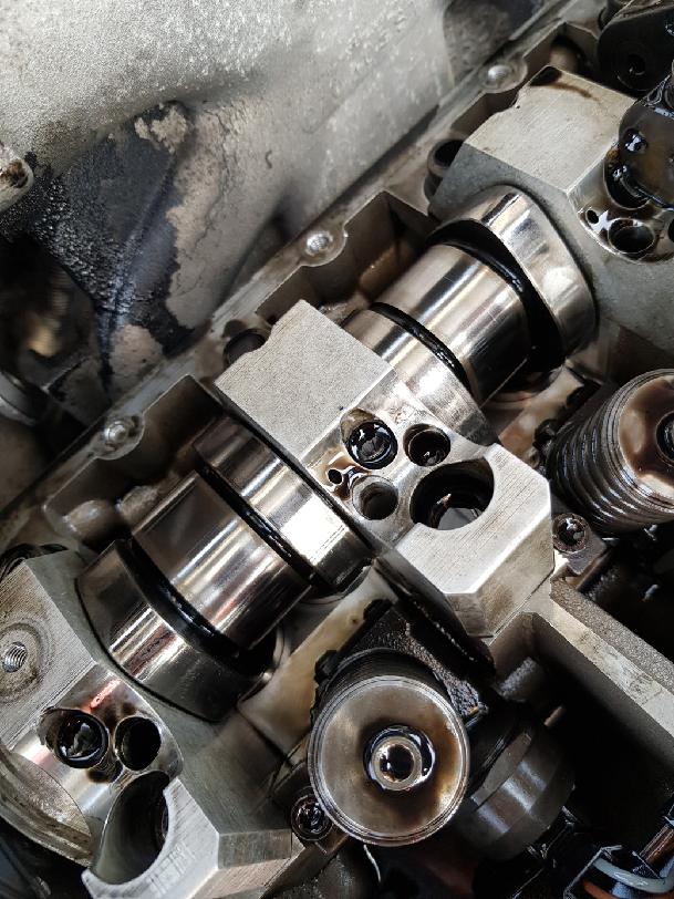

vačka
Zabrousili jsme nejostřšjší hrany ,nahodili gumky,podložky,ale nepomohlo a ani jsme nečekali že to pomůže,když jsme to viděli..,ale chtěli jsme to zkusit.. (noteeth)
takže to vypadá ,že se bude muset nechat udělat repas hlavy viz foto.. Obrázek

Kluci jinak ta vačka ještě něco najede,ne?co myslíte,je ještě vpohodě odpohledu?

Ta vacka uz je na vyhozeni, uz jen z obrazku je poznat, ze je ko.

S vyhazováním vačky bych tolik nechvátal, co vidím tak jeden palec je OK, chce to prohlédnout všechny a hlavně kontrolovat po obvodu velikost sražené hrany. Pokud to přejde ze sražení do ostré hrany, tak máš problém, ale i tak se s tím jezdit dá jen to nebude mít ten správný výkon, ale na zdechání motoru to nemá vliv.
Mrknul bych i na hydra zda nejsou podřený. Pokud je KO vačka tak je jen otázkou času kdy to prodře hydra a pak máš opravdu problém.
Ty šachty pro vstřikovače vypadají jako všechny po takové porci kilometrů, po složení se dá udělat tlaková zkouška která ti ukáže zda vstřikovač těsní jak má. Pokud těsní, tak nic neuvidíš, ale pokud ne tak uvidíš vybublávat naftu kolem uložení vstřiku.

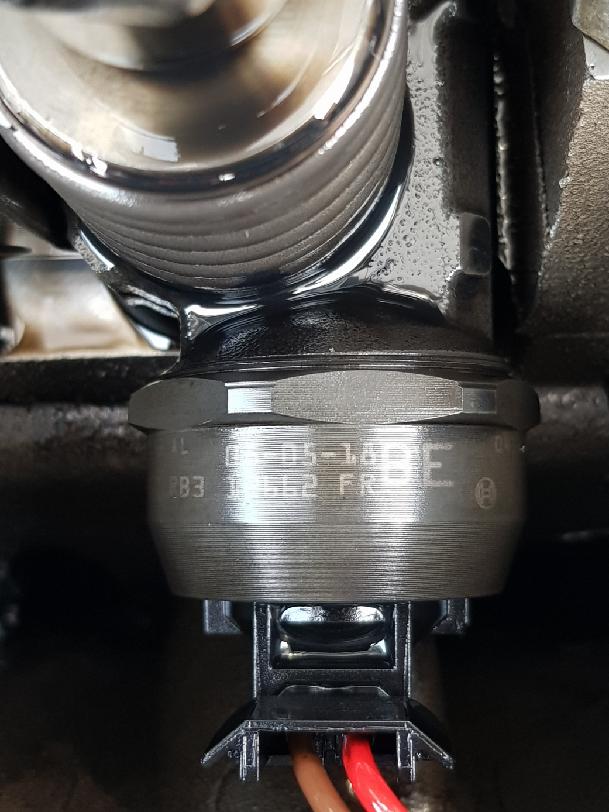

ASZ ve Fabce by mělo mít 038130073AL nebo tovární repasy 038130079BX, ovšem to je jen info z ETKA, realita se asi mohla lišit, 038130073BE je taky dohledatelné, přestože to mělo být jen pro VW Sharan a Seat Alhambra pro některé trhy, motor BTB 110kW ...
Jinak autí z 2004 asi těžko může mít z linky vstřiky z 18.5.2006 ...
Podle těch fotek více poznat nelze, ten ilustrační obrázek stavu šachty moc neřekne, ovšem to "zakouření" podložky na vstřiku ukazuje, že tu muselo do nafty funět solidně ... Přesně v místě, kde se vstřik odklonil od sedla ...
Jo, tohle RS má svý km za sebou.

vstřiky se dají teda tyhle,to by neměl být problém,ne?šrouby+gumky/podložky opět nové (LOL)
Právě jsem si taky myslel,že tam mají být ALka..a na to datum jsme taky koukali noo.

Podle fotky diry na vstriky, hlava uz ma
udelany vlozky vstriku nove, kolik to ma najeto ?
puker
Příspěvky: 111
Registrován: 14 led 2017, 10:29
Příspěvek od puker »
anydraj
šachty na vstřiky to nemá dělaný,vypadají jako na obrazku č1.,možná jestě hůř..
fotka s vložkou je z repas hlavy,kterou ještě nemáme.. :D
na tacho to má 198tis km,jinak to má něco okolo 250tis km,co jme dohledali.. jaká je opravdová skutečnost netušíme..
anydraj píše:To puker:
Taky mne to zmátlo, říkal jsem si, vždyť to je po g.o..

já bych zkusil nejprve sehnat vstřiky ty co tam mají opravdu být AL...nebo si je aspoň nekde pujcit a zkusit je tam dát...…kdo ví kdo se v tom vrtal (wallbash)

Ja ti neviem... Ale vidím tam na tej biednej fotke AL-ka. Tak čo riešiť zháňanie vstrekov :roll:

adrian_B
myslíš to malinké AL v levo nahoře?nebo kde to vidíš?
fotek má mladej asi víc,tak mu řeknu at pošle nějakou lepší,ale všechny budou asi takhle z vrchu. Já viděl to velký BE,tak jsem to dál nezkoumal..
Jinak do jakého roku se vyráběly fábky s motorem ASZ?
Dnes jsem viděl techničák a první registrace je v roce 2005,tak je docela možne že je i rok výroby 2005..
Ja myslel, že ASZ se vyráběly jen do 2004 a od 2005 je BLT,někde jsem to tak četl-takže to bude asi můj omyl,že je to r.v. 04. Ještě omrknu co je napsáno na sklech.
Na tom vstřiku je totiž 05 05 18,tak je možný že to jsou origo vstřiky,pokud by bylo auto z roku 2005..
Nebo jak se dá zjistit rok výroby,když v techničáku je jen datum první registrace?
