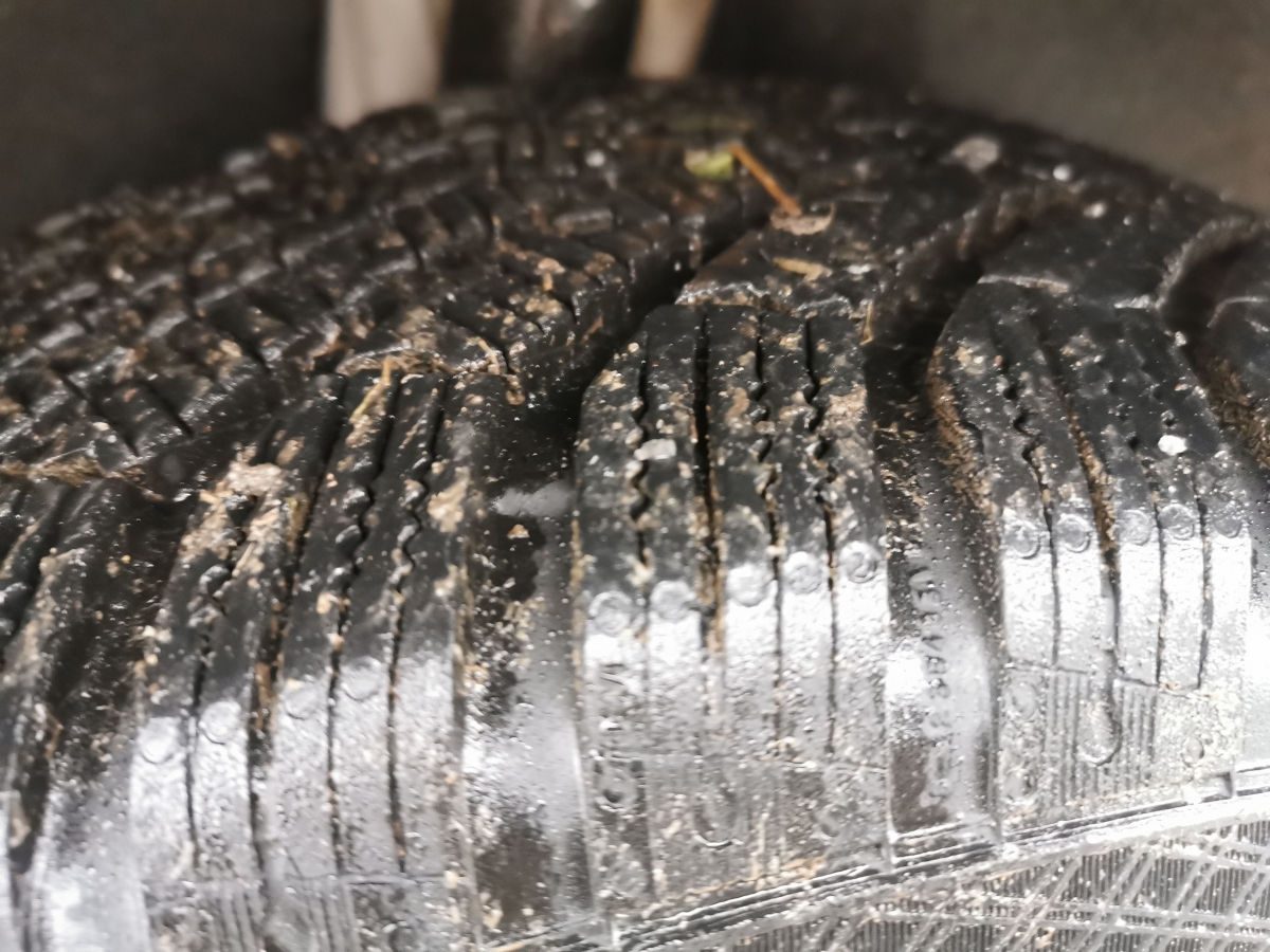

Když vidím ty gumy na fotce, tak na čelní pohled vypadají pěkně, šly by je vyfotit ještě z boku?

Mal si dat foto z boku tej gumy, myslim, ze si ich mal na pilu.

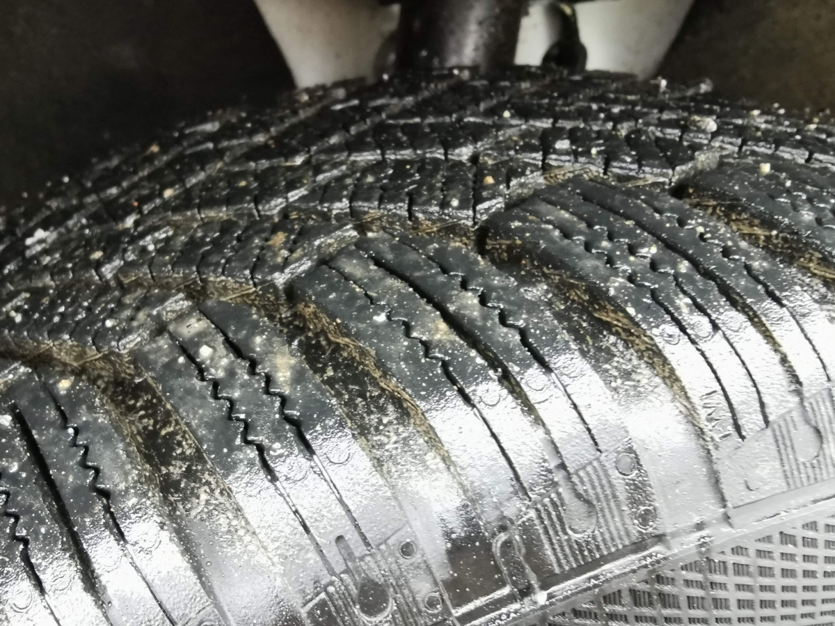

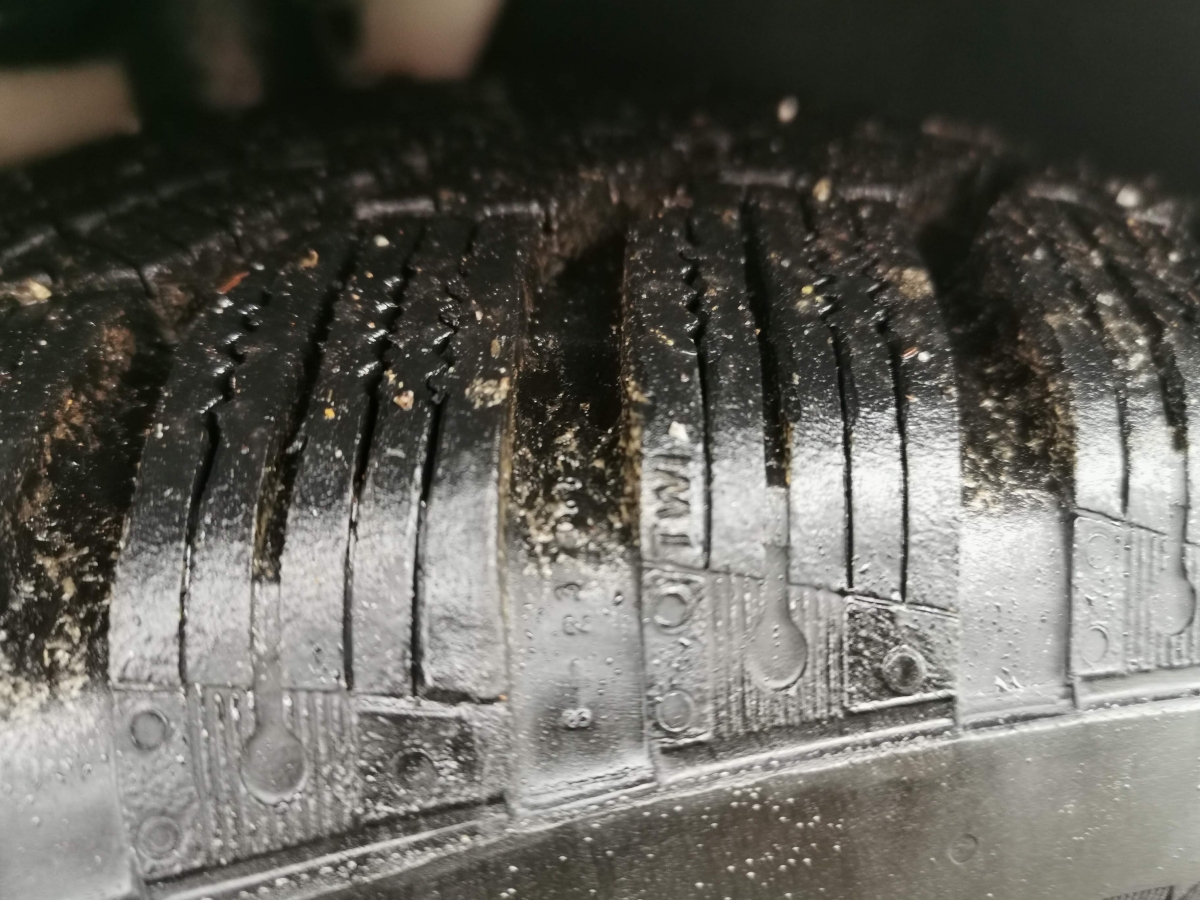

Pridavam detail, foto pneu zboku.
Fotky ale skresluje bahno, snezilo tu cely den a na ceste hnedy sajrajt. (LOL)
Lava predna
Lava zadna
Prava zadna
Prava predna
