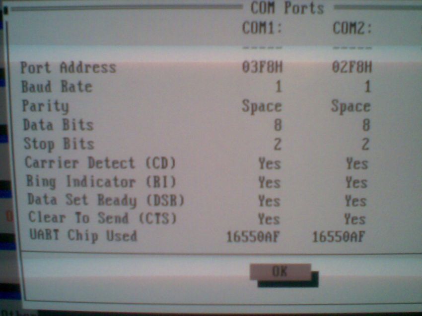

Tak som spustil msd.Mas pravdu sice som nastavil rychlost v prikazovom riadku podla toho postupu co tu je napisany na 8250, ale ked som zapol msd v prikazovom riadku ten program nabehlo ze ich mam na 16600 ako je na fotke ak ich treba prestavit nejak inak nevies mi poradit ako to mam spravit??Obrázek

To 16550 nebo 8250 jsou použité chipy UART, tutíž s tím nic neuděláš (LOL)
Divná je ta přenosová rychlost (baud rate) = 1 ,stop bit = 2 a také parita :o
Ten msd jsi spouštěl ihned po nabootování nebo jsi před tím již něco spouštěl?

Podívej se do bios-setupu, připadá mi to, jako by ty porty byly vypnutý. Přenosová ruchlost tam musí být, obvykle 9600. Nebo je špatný řadič.

origoš píše:Podívej se do bios-setupu, připadá mi to, jako by ty porty byly vypnutý. Přenosová ruchlost tam musí být, obvykle 9600. Nebo je špatný řadič.
Kdyby byly v BIOSu vypnuté, tak by je neviděl, ale on je tam má na 3F8 a 2F8 hexa, tak jak COM1, respektive COM2 mají být :)

Rally_MR píše:No najprv som sa konecne naucil sputstit uniscan cez prikazovy riadok lebo pod windowsom to nechce bezat, potom bol problem s atributmi a teraz je asi takyto ako na tej fotke.
Abychom si rozuměli... nějak si mi stále nenapsal, co máš za OS (win XP?)
Tím spuštěním v příkazovém řádku máš na mysli při bootu Win stisknout F8 a vybrat pouze MS-DOS nebo tím myslíš "příkazový řádek" z nabídky Windows programy/příslušenství/... (nebo kde to je, teď se nemohu podívat - su v linuxu). :)

Myslím, že by je viděl, protože MSN diagnostikuje hardware a ty porty tam fyzicky jsou. Taky je bios při startu vypisuje.

origoš píše:Myslím, že by je viděl, protože MSN diagnostikuje hardware a ty porty tam fyzicky jsou. Taky je bios při startu vypisuje.
98% BIOS-ů porty nevypíše (summary screen), pokud jsou v BIOSu vypnuty. Jinak se samozřejmě vypisují s adresou, na kterou jsou nastaveny (v BIOS-u), ať již jsou definovány pomocí auto nebo natvrdo (lze přeci natvrdo předefinovat, že "HW UART port 1" bude definován jako COM 2 apod.
Mimochodem msd.exe je taková "divná MS utilita", která rozhodně rozpozná zařízení pouze z úrovně BIOS-u :) Žádný low level HW detect (LOL)
Zkus v BIOSu zakázat HDD a uvidíš, že ho msd nenajde, narozdíl třeba od MHDD (noteeth) Testováno s msd z MS-DOS 6 (jiný teď nemám k dispozici).
GIV Variant TDi ???kW

Slavkov píše:To 16550 nebo 8250 jsou použité chipy UART, tutíž s tím nic neuděláš (LOL)
No tak pouzivam windows 98 a pouzivam prikazovy riadok priamo v ms-dos. Aj to msd som pustil v nom a vypisalo presne to co je na tej fotke. Nemohol by si mi zistit aku prenosovu rychlost a paritu mas nastavenu ty aby som to skusil nastavit?

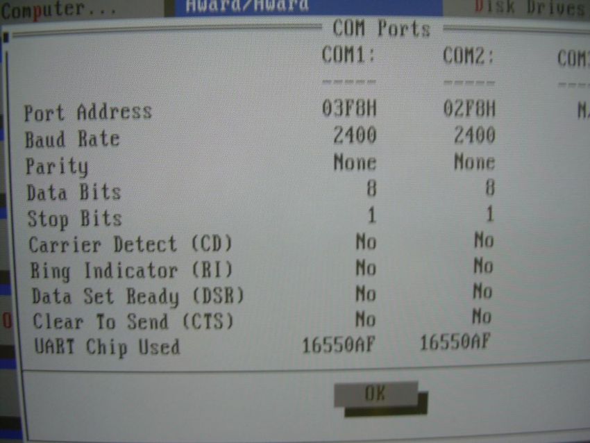

Rally_MR píše:Dobry den prajem, kupil som tu sadu uniscan no stale to nejako nehce ist skontroloval som vsetky nastavenia ako ste odporucali vsetky chybicky som odstranil no teraz mi to hlasy nieco taketo ,,Connect the ECUreader check the power supply,, nestretli ste sa uz s tym ak ano mohli by ste mi s tym nejako poradit.
za ochotu vopred dakujem
Mam uplne stejny problem.Uz si stim hraji 14 dni a stale nic. Pridavam obr. MSD je to po zpusteni pc a zmacknuti F8 a zpusteni ms-dosu(win 98se).
Pokud nekdo poradi budu rad.
Tohle msd pred upravou
po uprave jak je uvedena
Obrazek potom co me to napise tu hlasku a spustim msd.

ako si sa dostal k tomu, aby si v msd.exe COM ports zmenil hodnotu Baud Rate z 2400 na 9600.
