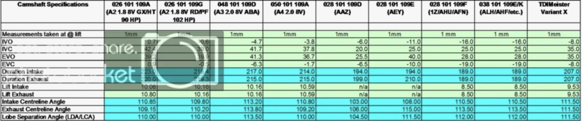

Nie všetky vačky sú úplne totožné. Ak by ťa to úplne zaujímalo tak v podstate SDI vačka má o 5 stupňov dlhší intake a o 21 dlhší exhaust, používa však kratšie výfukové aj nasávacie ventily a iné pružiny neviem teraz z hlavy o koľko boli ale myslím že výfuk 0,5 a sací o 0,3mm.

Tdi vs Sdi (vyfukova vacka)pre porovnanie

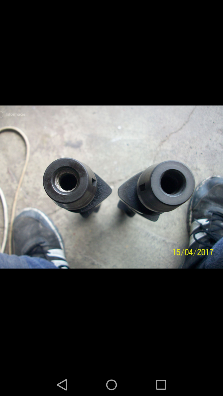

Ano videl som to vcera nazivo 🤓

Motor sme zlozili a nastartovali na zemi na plac (startovaci sprej) a pohoda funguje👍
