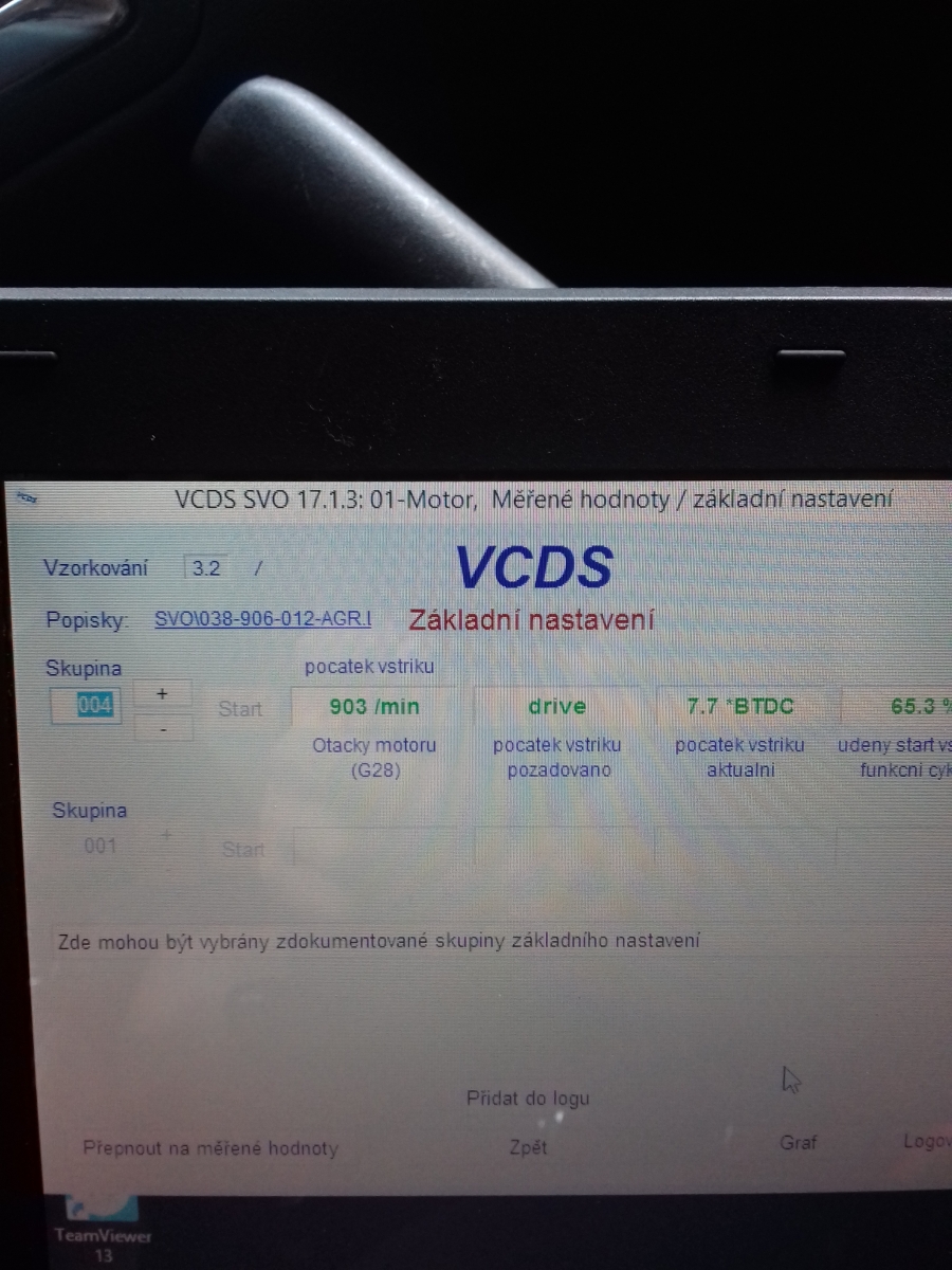

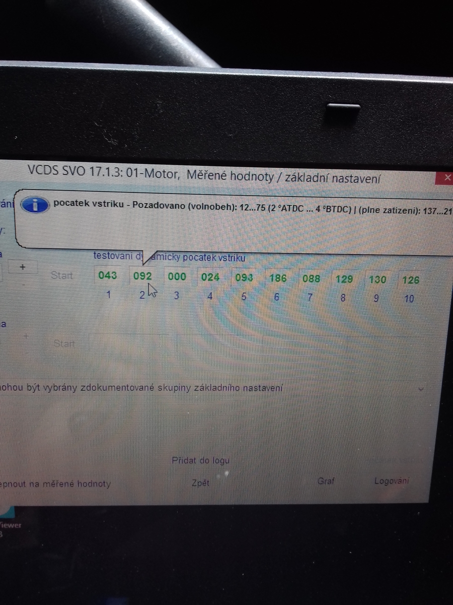

Měřil jsem teď předvstřik přes vaga a mam 91. Co s tim jak moc je to zásadní pro Můj výkon motoru? Nevím co znamena na posledních 2 obrázkách to ze jednou tak skočí POZDĚ a potom DRIVE.

čím viac máš timing advanced čiže BTDC (before top dead center) tým skôr je palivo do valca vstrekované predtým ako dosiahne top dead center (nespomeniem si ako sa tomu hovorí slovensky/česky) a čím viac máš ATDC (after top dead center) tým viac je palivo vstrekované po top dead center, na voľnobeh by si mal mať okolo 1,5 BTDC, keď pozrieš TDI graf tak okolo 50,

Source píše:čím viac máš timing advanced čiže BTDC (before top dead center) tým skôr je palivo do valca vstrekované predtým ako dosiahne top dead center (nespomeniem si ako sa tomu hovorí slovensky/česky) a čím viac máš ATDC (after top dead center) tým viac je palivo vstrekované po top dead center, na voľnobeh by si mal mať okolo 1,5 BTDC, keď pozrieš TDI graf tak okolo 50,
bojím se ze s tim jezdím už dlouho. Má to tedy vliv na výkon který tu resim 6 měsíců? Vím že by melo byt 50. Není to o zub preskocene?

Niesom v tom nejaký odborník, ale o zub preskočený by si to mal úplne mimo tolerancie, ale každopádne by som skúsil nastaviť ten počiatok vstreku, nastavuje sa to tak, že dáš dole kryt rozvodov, na čerpadlovej remenici povolíš tie 3 šróby (povolíš ich len minimálne) aby si mohol otáčať tou stredovou maticou a mierne ňou potočíś buď smerom k čelnému sklu alebo smerom k chladičom (neviem teraz z hlavy na ktorú stranu uberáś a na ktorú pridávaš) samozrejme treba to kontrolovať cez VCDS v TDI grafe
