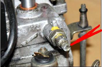

je to z 1,6 TD VW Golf. Ale podle mně tam bude pasovat jakýkoliv starý s mechanickou regulací. Z VW 1,9 TD Passata tam jde bez úprav, jen se vymění řemenice a nastaví se jinak časování vstřiků. z 1,6 TD se musí krapet upravit řemenice protože je kratší osyčka, tak se řemenice musí dát obráceně a proto se do ní musí navrtat jedna oválná díra - zrcedlově oproti originál dírám. Uchycení je stejné jen se musí dát skrz šroub a na druhý straně matka - spodní šroub je trochu záděr, ale dá se to. No a přichycení pod potrubím myslím, že tam je stejné když se zamění ze starýho Lucase. no a pak jen upravit držák plynovýho lanka :-*))) jsou to sice trochu experimenty, ale funguje to :-))) (rofl) Obrázek
