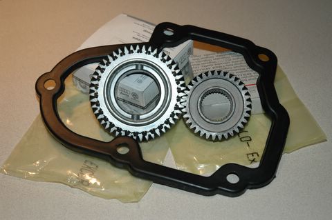

Huml píše:našel jsem ještě rychlejší soukolí 5. převodovýho stupně, pro Fabiáře a G3kaře, převod z Fabie je na 5ce 0,7, je to pro převodovky typu 02A a 02J (TDI)
převod 0,681- použití z T4 syncro přev. DDA
02D311158 47 zubů
02D311361 32 zubů
převod 0,658- použití z T5 přev. FJH, GTZ
02Z311158A 41 zubů
02Z311361A 27 zubů
převod 0,621- použití z T5 přev. FJK, GTW
02Z311158 37 zubů
02Z311361 23 zubů
je to hlavně pro ty co chtějí ještě rychlejší 5ku a nechcou překopávat na 6ti kvalt, cena těch soukolí vyjde asi na 4200,- ;)

sdi má jinou převodovku, tam tato sada nepasuje

Mě to docela láká tu sadu koupit, ale nevím jestli převod:
nebo
nebo

To záleží jak moc dlouhou tu 5tku chceš mít.
pro počítání převodů si klikněte na www.wmr.tym.cz tam si to už najdete super prográmek i s dopočítáním podle rozměrů kol teď jsem si stavěl skřň do G1 a moc mi to pomohlo ;)

tak koukám že na stavbu nejdelší TDI skříně je nejlepší jako základ ASD ale 4Q je nejlepší z CTN když se použije na 5 soukolí 0,621- z T5 přev. FJK, GTW.protože u ASD je ta 4 krátká :( .Tak se vás ptám jako odborníků jestli to půjde poskládat? 1Q,2Q,3Q-z ASD 4Q-CTN a 5Q z 0,621- z T5 přev. FJK, GTW

prosím půjde mi 5 soukolí z T4 syncro 02z311158A,02Z311361A do převodovky DEA (tdi-81kw čiplé na 100kw) nějak bez úprav? zajímá mne zda vidlice 5 rychlosti zůstane původní a jestli kolo 41zubu nebude už dřít o obal?
jinak mělo by to jet při 2000ot 105km/h.
díky

mělo by to jít bez problémů, je to převzatý z amerických stránek, zkusím najít odkaz
