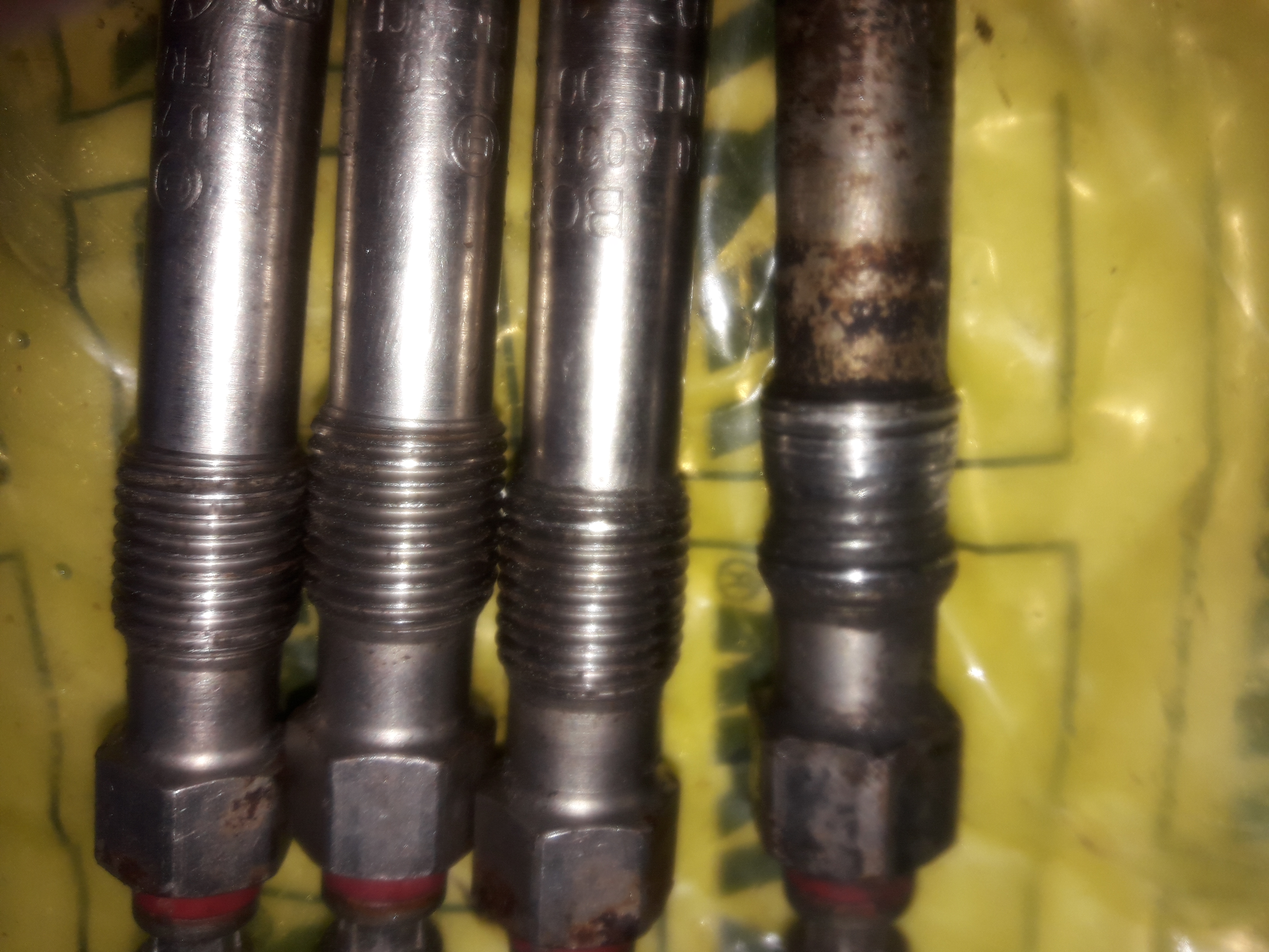

Tohle jsem ještě nezažil u VW. Motor CBBB. Vysvětlí mi někdo jak tohle vzniklo??? Je to jak zalepený lepidlem nebo nějaká pasta??? Nechápu to. Žhavičky jsou originál.

Originál ale třeba již někdo měnil a odvrtaval zalomenou a poškodil závit tak novou zalepil. Už jsem to tu taky měl.

To není lepidlo. Ale urve se kus zaoxidovaneho závitu z hliníku a pak to bere závit dal a dál. Měl jsem to samé možná ještě horší. Svíčka nešla ani vyndat, pak jsem ji vydával bouchačkou na nastartovanem motoru protože jinak bych ji ven nedostal. A bylo to taky CBB.
