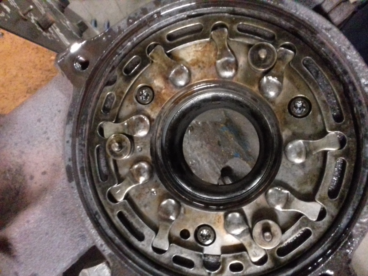

Přátelé je to takto správně sesazené? díky moc Obrázek

Stačí mrknout na začátek tohoto vlákna. ;)

Stačí se mrknout sem co má kolega KEC.
Kec píše:Ještě malý doplnění:
U turba s 9 lopatkami se musí dát pozor na otočení Ovládacího kroužku:Obrázek
U 11 lopatkového je to bez problému:
