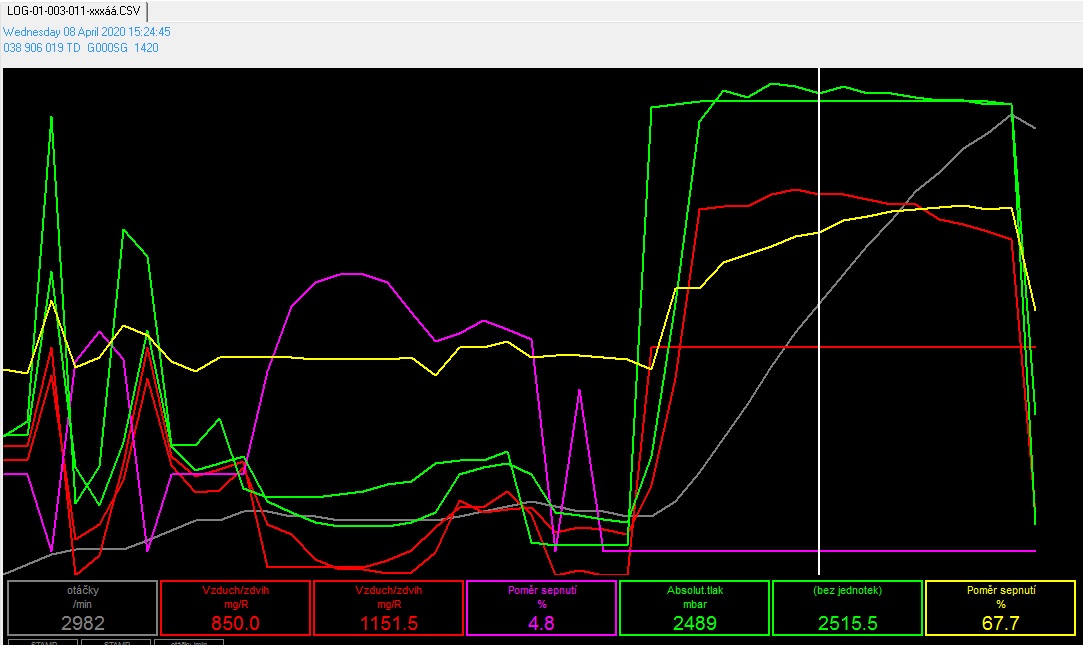

Děkuji :worthy: tohle jsem potřeboval vědět, měl jsem na ni podezření když se zhoršila reakce na plyn, ale potřeboval jsem mít jistotu.
Přeci jen je stále původní, tedy 19 roků a když přihlédnu k tomu kolikrát a jak často se na tomto fóru váha vzduchu řeší, bylo mi divný že ta moje by fungovala takhle dlouho bez problémů.
Jen se zeptám, která ta hodnota je váha vzduchu, ta co tak kolísá nebo ta plocha křivka 850 mg/R ?
A druhá otázka zní ,jakou značku váhy zvolit. Vím že se tu řešilo, že některý jsou problémový.
Díky.

no ja taky nejsem žádný logmaster (LOL) tak počkej až to potvrdí ještě někdo,ale tipuji že těch 850mg je požadavek a těch 450mg aktuál.. :?

Jj tohle je váha ko., váha v dobré kondici dává přes 1000.

Děláte si z něj prdel schválně, nebo jste všichni slepí?
Váha je naprosto OK, já tam nevidím nic špatně, jen bys to mohl příště potáhnou od menších otáček na 3 a 4, jseš asi závodník a dost to točíš :)
Favo- tak vidíš, hlavní důvod spotřeby je tvá noha, neměl jsi zlomený kotník ? :)

Rayx píše:Děláte si z něj prdel schválně, nebo jste všichni slepí?
tak mi vsvětli ten první graf...kde je požadavek váhy 850 a skutečnost je hluboko pod požadavkem. Ale chtělo by to log od 1500ot do max, 3 a 4rychlost jak píšeš.....

Je třeba si stáhnout data a prohlídnou celá, nevytrhovat jeden dva snímky z kontextu ...
Tahle situace co zminuješ je stav po akceleraci, kdy už otáčky klesají (ale furt je má 3675 :) ) a požadavek řidiče omezuje dávku. Stačilo při při tom logovat ještě skupinu 8 nebo 10, aby bylo vidět, co řidič po motoru chce a jestli tomu odpovídá reakce ;) On už to říká i ten vlastní požadavek na plnění, kterej je jen 1071, a skutečnost stále 1252 ;)
Za mě, na to že je váha 19 let stará je naprosto v pořádku.

to ano ale podívej se od začatku když zrychluje, když jdou otačky nahoru, kde je požadavek váhy a kde skutečnost.

Asi jsi opravdu slepý ...

jj sorry z tohohle grafu uz to vidím...…..já si nestáhl ten soubor a koukal sem jen na ty obrazky co sem dal.....Nevšiml sem si že sem daval logy.....
takže beru zpět.... ;)

Ono to bylo vidět i tam, fafo si ale vybral pro snímek situace v deceleraci, tak holt bylo třeba koukat na průběh a ne na hodnoty :D takovej dlouholetej čtenář a přispěvovatel fora a tohle nepostřehl ...

Chlapi to byl právě problém, protože jsem to měřil při plném provozu a zapínal jsem logování až ve chvíli kdy se předemnou objevila volná rovinka.
A točil jsem to na max jen kvůli tomu logu, jinak řadím při axceleraci už kolem 3500 ot/min kdy mi začíná klesat krouťák.
Druhý log byl před prudkým kopcem, ale lepila se na mě nervozně fábie, tak už jsem otáčky níž klesnout nenechal abych nezdržoval a ukončil jsem to dřív protože jsem dojel auto předemnou.
Ale když jsem ten log projížděl tak pokud je pořadavek 850mg/R což je ta plochá křivka, tak skutečná hodnota celou dobu průběhu dost kolísala.
Chlapi, pro mě je logování něco nového, já jsem přes mechaniku, ale jak dojde na elektroniku, tak pokud mi neřeknete co a jak, tak jsem vyřízinej jak dekret na byt.
Zkusím jet do práce o něco dřív kdy jsou silnice volný a ten log udělám pořádně.

Nojo stane se.....takže se omouvlám hlavně favovi že sem mu podal špatné informace...….Já si ty logy stáhl až ted, takže až ted sem to boužel videl pořádně ;) . Ale dík za upozrnění ;)

tak mě taky přišlo divný,že se váha na požadavek nedostala ani jednou na tom obrazku od fava,podle toho jsem usoudil,že váha nebude zrovna dobrá,ale jak jsem psal- nerozumím tomu :D a logy jsem taky nestahoval a neprohlížel celé
