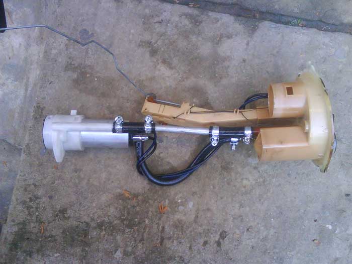

ahoj a ako to tam vlastne mas montnute nemozes mi to vyfotit prosim to mas stale pustene to cerpadlo od spinacky ci ako prosim porad mam aj take cerpadlo to 1 barove

foto mam, ale iba ten prvej verzie kde bol prepad zapojeny na tu plastovu trubku coz bolo zle, novsia verzia vypada rovnako az na to ze ten spoj hadica-trubka-hadica-cerpadlo bol nahradeny hadica-dlhsia trubka a ta trubka je pritiahnuta o teleso cerpadla sk-paskou :) funguje to ok, ale aj tak to budem prerabat znova spolu s vymenou nadrze za benzinovu (ta ma na spodu drziak na cerpadlo a aj prepazky) :)
co sa tyka zapojenia, je origo zapojene na RJ, ja mam totiz PD, to by ti skor povedali rotackari :)
toThopr: to som uz tiez pocul, ze vraj tam robi za studena problem to Tcko na ohrev filtru, ale iba v kombinacii nizka teplota a vysoky tlak cerpadla :)

tomiisp píše:foto mam, ale iba ten prvej verzie kde bol prepad zapojeny na tu plastovu trubku coz bolo zle, novsia verzia vypada rovnako az na to ze ten spoj hadica-trubka-hadica-cerpadlo bol nahradeny hadica-dlhsia trubka a ta trubka je pritiahnuta o teleso cerpadla sk-paskou :) funguje to ok, ale aj tak to budem prerabat znova spolu s vymenou nadrze za benzinovu (ta ma na spodu drziak na cerpadlo a aj prepazky) :)
Vypada to ozaj dobre len ja mam rotacku a spravim to asi takto ako mas ty a od spinacej skrinky, ked zapnem klucik zacne slapat a ked vypnem vypne sa vsak moze ist stale nie, ak ma ventil ,dosialhne tlak 1 bar a bude ho prepustat cez ventil na cerpadle a cez prepad nie?

3copsi3 píše:
od samotnej spinacky by som to nenechaval bezat len tak pokial ti nebezi motor, to cerpadlo sice zacne pustat bokom cez ten ventil ale ma to sprievodne zvuky take slabe skucanie, tazko povedat aky vplyv to ma na cerpadlo s dlhodobeho hladiska..
skor si urob to rele , pripoj ho na chcipaci ventil cerpadla a kostru a mas klud, cerpadlo ti pobezi asi 20sec po zapnuti kluca ak nenastartujes, ked nastartujes tak sa rozbehne znova. Tu mas aspon istotu.

Oki dakujem vyskusam to tebe to pomohlo ako myslim pri vacsich otackach
