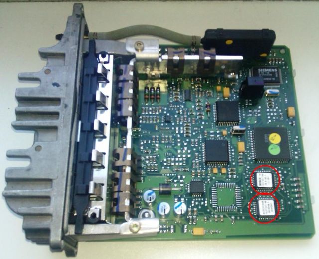

Řídící jednotka uvnitř: V horní části je vidět hadička, která se poškodí a je zdrojem zde probíraných problémů.
