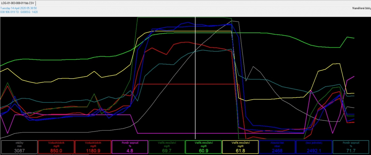

Tak jsem udělal další log, jen jsem ho ještě neviděl, tak snad to bude dobrý.
Je to na čtverku tuším od 1500 ot/min ale jen do tuším 3500 ot/min pak jsem dojel auto předemnou.

Ocistil jsi poradne vstriky pred montazi? Ten vymeneny vstrik vykazuje nejlepsi hodnotu, proto je v - protoze ma ten valec nejlepsi vykon.

To bude nejspíš ono, měněný vstřik asi na třetím je jedinej škrcenej a zbylý musej dávat víc

Fune, čistil jsem všechny stejně, odstranil karbon, dal nový kroužky i podložky.
Jen ten měněný mi ležel nějaký rok v krabici a po montáži odmítal fungovat než si dal říci.

A já si myslel že když mám hodnoty tak blízko nule, že je vše OK a ten třetí vstřik, jen není v nejlepší kondici.
Vida co se vše ještě dozvím.
Co navrhujete ?

A je tedy ten měněný nyní na třetím?
Kouknuls na otvory na tryskách, klidně jen lupou na pořádným světle? Na tohle je fajn mít někoho s ultrazvukem když je třeba.

Ten měněný byl tedy také jetý, znáš jeho historii? No vypadá, že je v nejlepším stavu, lepší jak ty původní tři.
Když jsi koukal na trysky, viděls na špičkách vždy pět čistých otvorů?
Tohle je samozřejmě jen garážnický zkouknutí, mašina by třeba řekla něco jinýho a třeba taky ne :)
Podle korekcí na volnoběh je to v tolerancích a spoustu jezdců jezdí s daleko horšíma. Na druhou stranu ono tam fakt není asi co jinýho řešit, pokud si myslíš, že bys měl jezdit za míň. Já bych do toho ale nevrtal, zkusil bych to nechat sežrat plechovku VIFu nakrátko, čistej nebo říznutej naftou a vidělo by se.
Podle logu je to naprosto OK, máš to potuněný 8)

favo píše:a ano ten měněný je na třetím válci, tedy ten se zápornými hodnotami.
A taky je to v poradku, zaporne hodnoty ma proto, protoze tento valec je na tom nejlepe, je neefektivnejsi a dotuje ty ostatni co potrebuji plus (vice paliva) logicky neboli 0.7 + 0.5 + 0.1= 1.3 coz je cca tech -1.4. Jednotka, kdyz dotuje ostatni, vezme si to na tom nejlepsim nebo nejlepsich valcich/vstricich.
Tam by byl problem, kdyby nejaky valec mel + 1.5 napr..

Ještě na to koukám, skupina 8 pole 3, ta je vejš než by mělo seriový ASZ mít, to pak ale má taky vliv na spotřebu ;)
serie by asi neměla jít přes 51, Ty seš skoro na té hodnotě i při šolichání plynu ... to je pak těžký, chtít moc za málo :)

Rayx píše:Ještě na to koukám, skupina 8 pole 3, ta je vejš než by mělo seriový ASZ mít, to pak ale má taky vliv na spotřebu ;)
to je pekna blbost. ;)

Děláš to a jseš známý, tak víš. Já to jen posuzoval podle labelu, když Stange si pro ASZ a tuhle hodnotu napsal toto
008,3,Drehmoment-,begrenzung,Sollwert: 25...35 mg/Hub (Leerlauf) / 25...51 mg/Hub (Vollast)
což pak jistě použil i Ross/Svoboda pro další distribuce
8,3,IQ via rpm(Torq),47-51 full load
Takže maj ty labely blbě nebo to něco říká?
