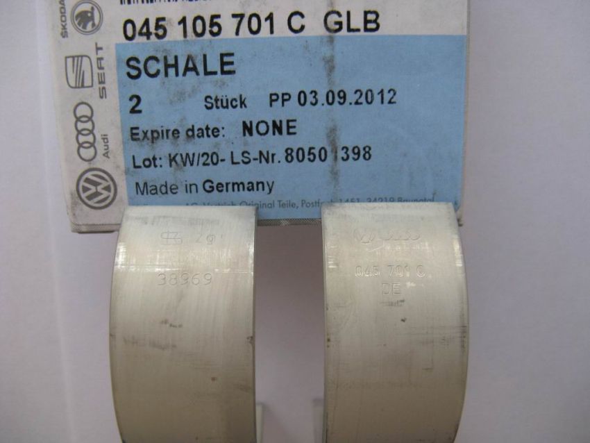

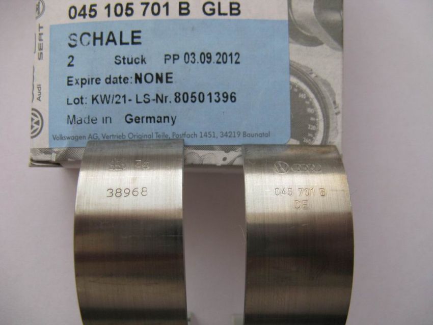

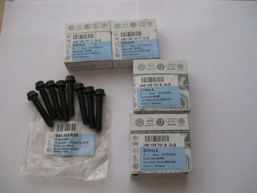

Tak dnes koupeno ve Škodovce. Přikládám foto. Během cca dvou týdnů vyměním a dám info jak jsem na tom byl já.
Příspěvky: 14435
Podle znaku je výrobce Kolbenschmidt.
Jen bych se chtěl jako nezůčastněný zeptat, co kam patří 701C/701B?
Nečtu diskusi průběžně, díky.
Maluch
Příspěvky: 24
Registrován: 21 říj 2006, 12:24
Příspěvek od Maluch »
045105701B - horní pánve,
045105701C - dolní pánve.

045105701A - horní pánve po staru,co už se nedají objednat.
Jejich náhrada je 045105701B
